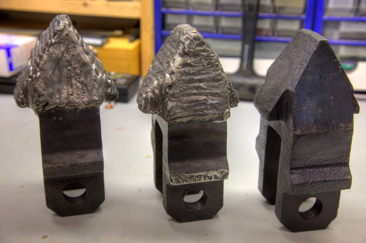

Kein Problem. Für einen meiner Kunden, panzere ich die Zähne seiner VTC-30 auf. Die abgenutzten bringt er mir dann immer zurück.
Zur Zeit repariere ich eine NPK M 38. Sobald diese fertig ist, werde ich einmal Bilder einstellen.
Anbei ein Bild von den Zähnen der VTC 30. Einmal ohne, dann mit Pufferlage und dann mit der Verschleißschicht.
2009/09/post-13933-1253170596_thumb.jpg
