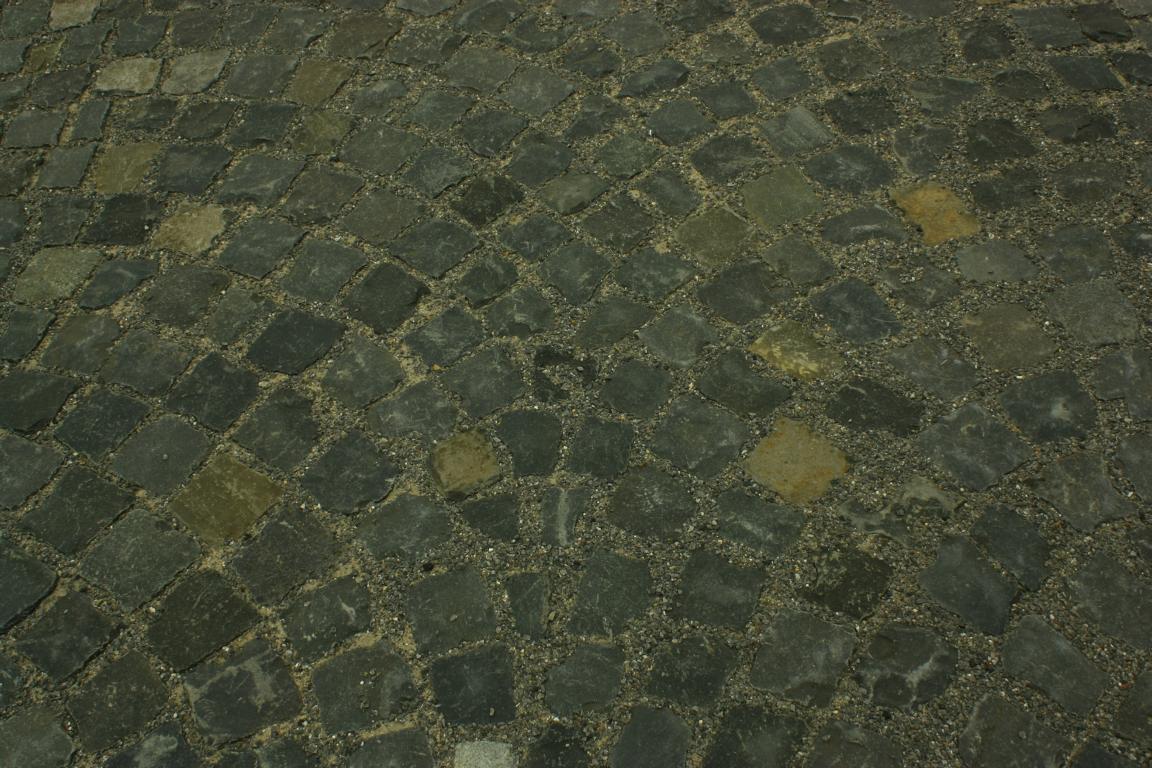

Letztens habe ich seit langen eine frisch gepflasterte Naursteinfläche in Bochum (Sogar öffentlich) gesehen;

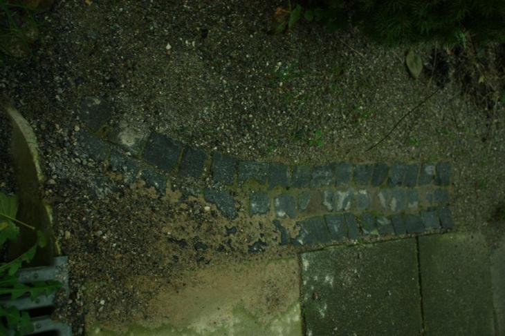

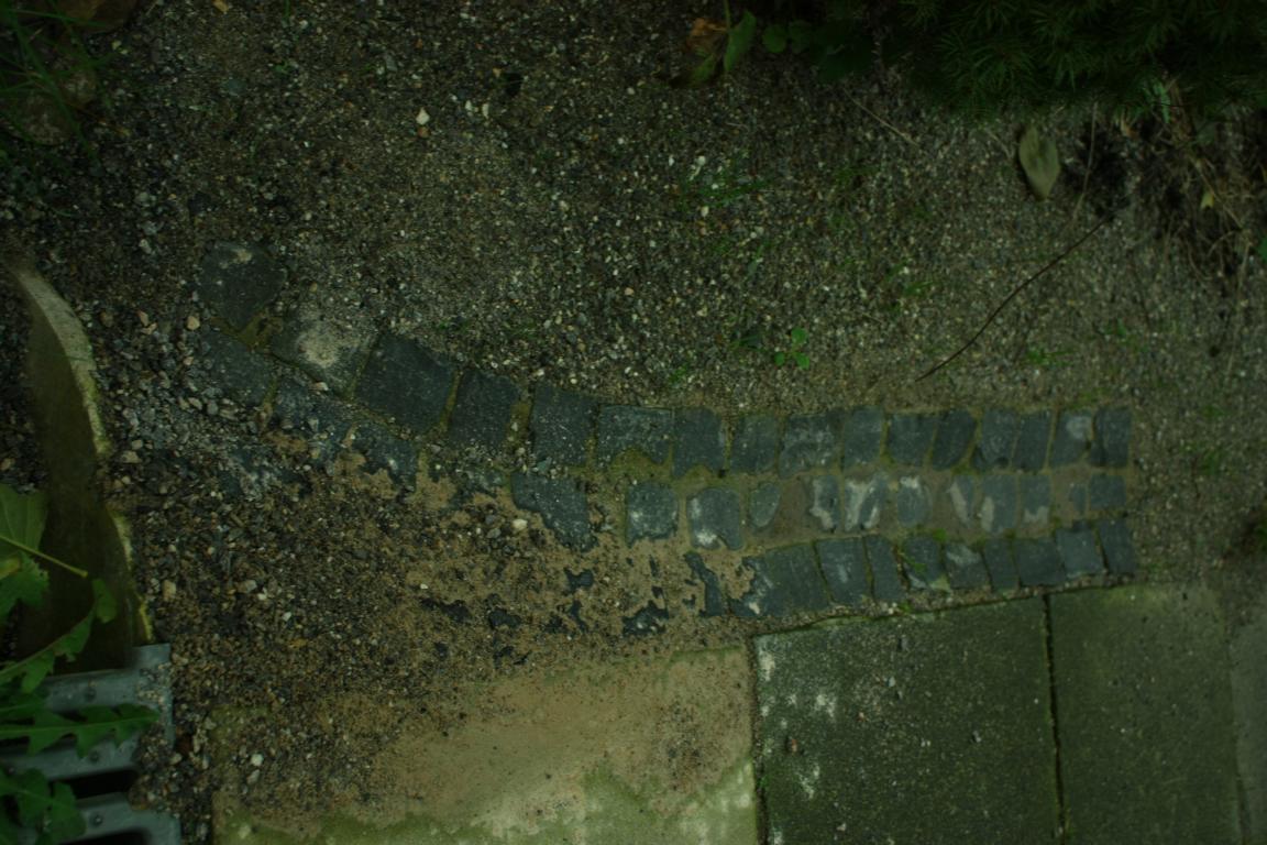

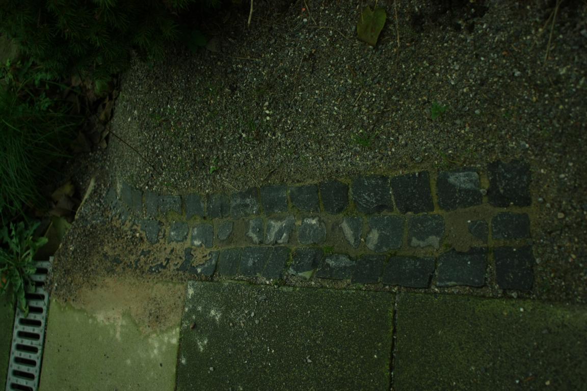

Selbstgebaute Pflasterrinne aus Mosaikpflaster... Leitet Regenwasser ab... Voher hab ich es mit Brechsand // Dolomitsand probiert... Das war nicht erfolgreich... ph34r.gif
Die Fugen an der Aco-Rinne muss ich öfter neu verfugen... Da will der Dolo-Sand nicht mal in den Fugen bleiben sleep.gif An den anderen Stellen funktioniert es Top top.gif

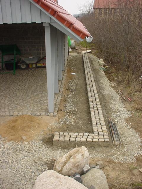

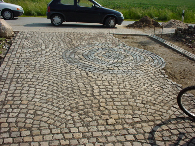

Ist schon einige Jahre her, dass ich diese Fläche gepflastert habe:

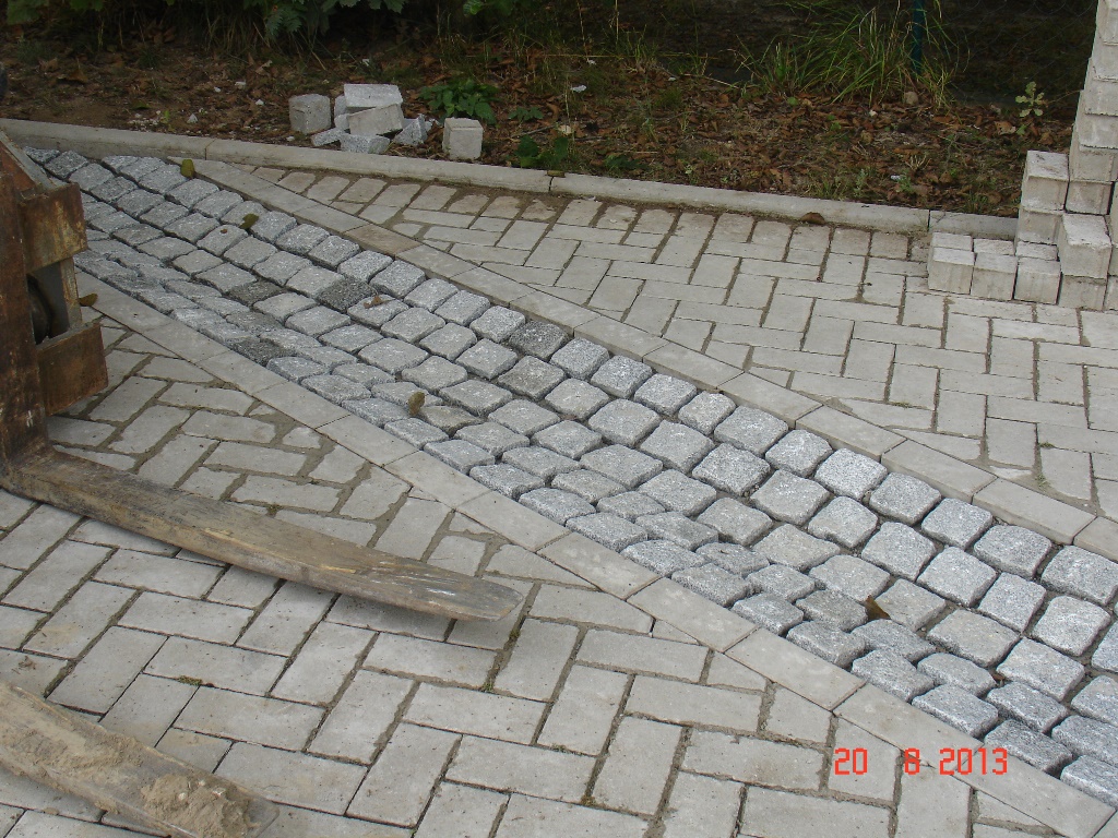

Diese Rinne habe ich in diesem Jahr aus 9/11 Granit angelegt und später mit VDW 840 Plus 'steingrau' verfugt
