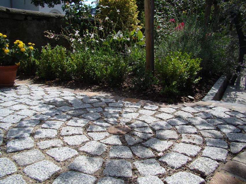

Was meinst mit den grossen Flächen? Habe nichts mit Mörtel ausgefugt, nur mit Sand Splitt Gemisch.

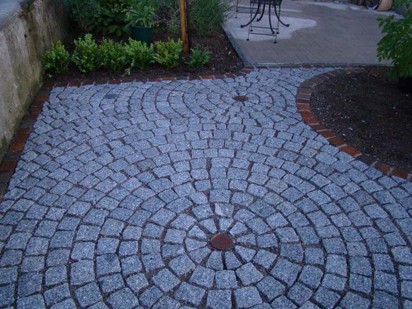

Hier noch ein Foto zum Schluss.
War das erste mal dass ich so viel Natursteinpflaster gemacht habe, sonst immer Betonsteine. Aber in meinem Garten konnte ich mir Zeit nehmen.
Viele Grüsse Betula
Ach so... mit Natursand hatte ich immer das Problem das die Fugen ausgespült wurden, außerdem wucherte das Unkraut...
Deshalb verfuge ich viele Flächen mit Zementmörtel.
