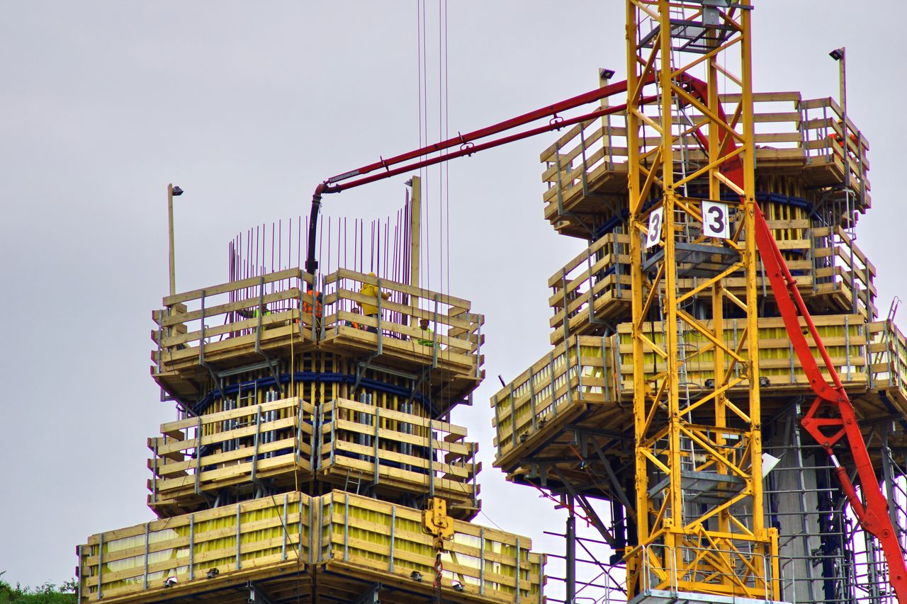

Wie hier im Bild zu sehen ist, bin ich heute somit live beim "Schuß" dabei gewesen.

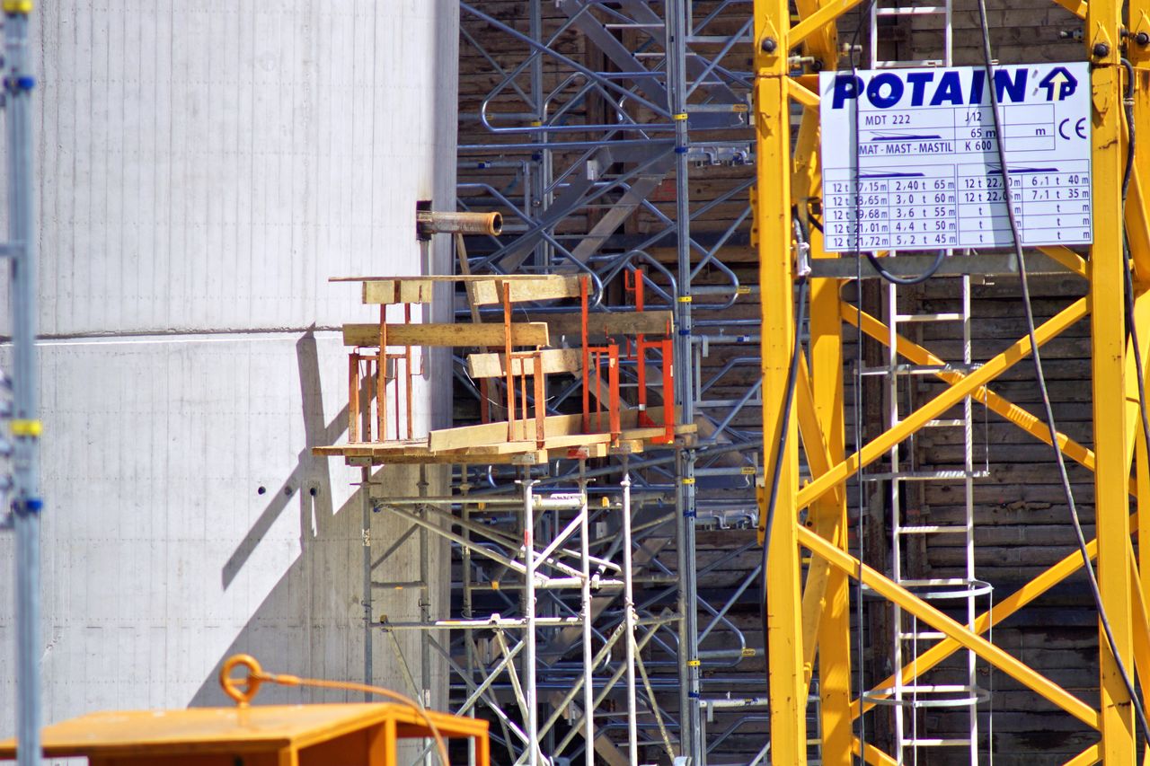

Ich hätte noch ein Frage ! Kann mir jemand sagen, welche Aufgabe das Rohr hat, das aus dem Pfeiler im Bild unten ragt ?

... damit werden allzu neugierige Baustellenbesucher abgeschossen?! tongue.gif

Hallo, das Rohr dient dazu um ab einer gewissen höhe den Beton noch nach oben zu bekommen. Das Rohr wird immer immer Stück für Stück weise mit einbetoniert. Und dann wird zum betonieren die Betonpumpe am Rohr angeschlossen und somit kann sie die Beton bis zur Spitze pumpen. MFG

Oh, das ist tatsächlich sehr interessant. Da habe ich gleich drei weitere Fragen:
- wie schafft es die Betonpumpe, gut 100m Förderhöhe zu erreichen?
- gibt es in dem Rohr einen Fördermechanismus, z.B. einen Schneckentrieb, der die Betonpumpe unterstützt?
- wie bekommt man das Rohr nach dem Betonieren wieder sauber?
