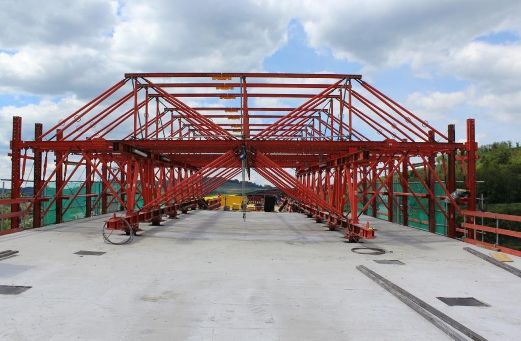

der bereits 5. Abschnitt wurde schon betoniert:
Bis zum Ziel – dort oben und ganz hinten – sind es noch 36 Arbeitsabschnitte:
Gruß - :wave:  .

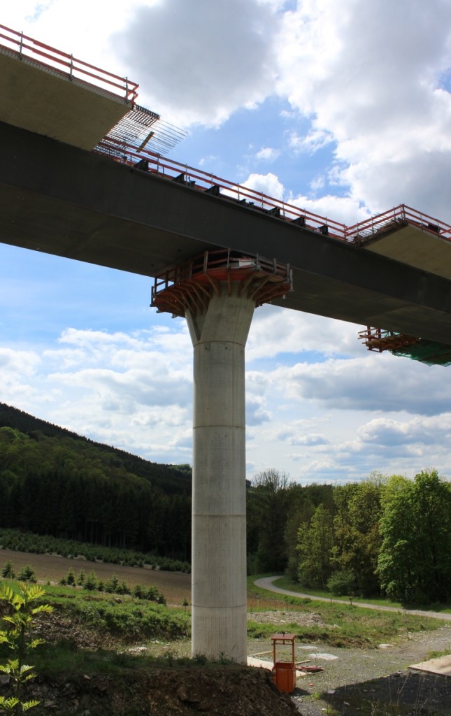

Ruhrtalbrücke Bermecke / Zubringer B480 n:
Abschnitt 3 – direkt über dem ersten Pfeiler – musste erst einmal mit einer „Behelfskonstruktion“ überbrückt werden: …
Gruß - :wave:  .

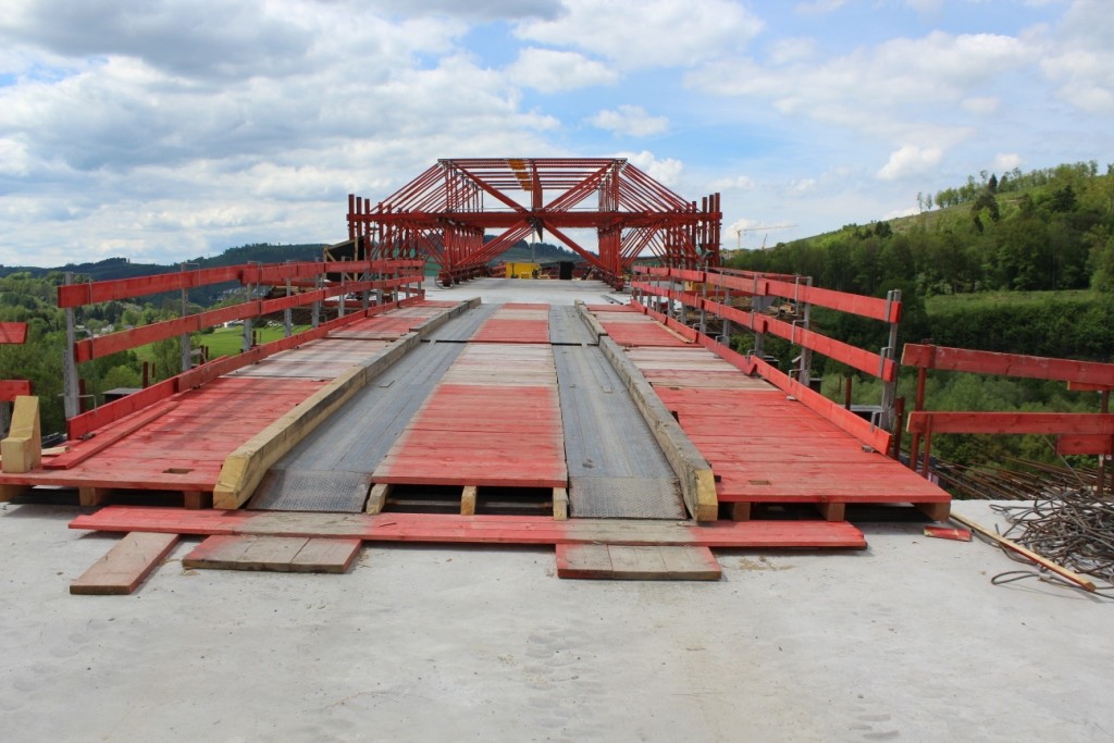

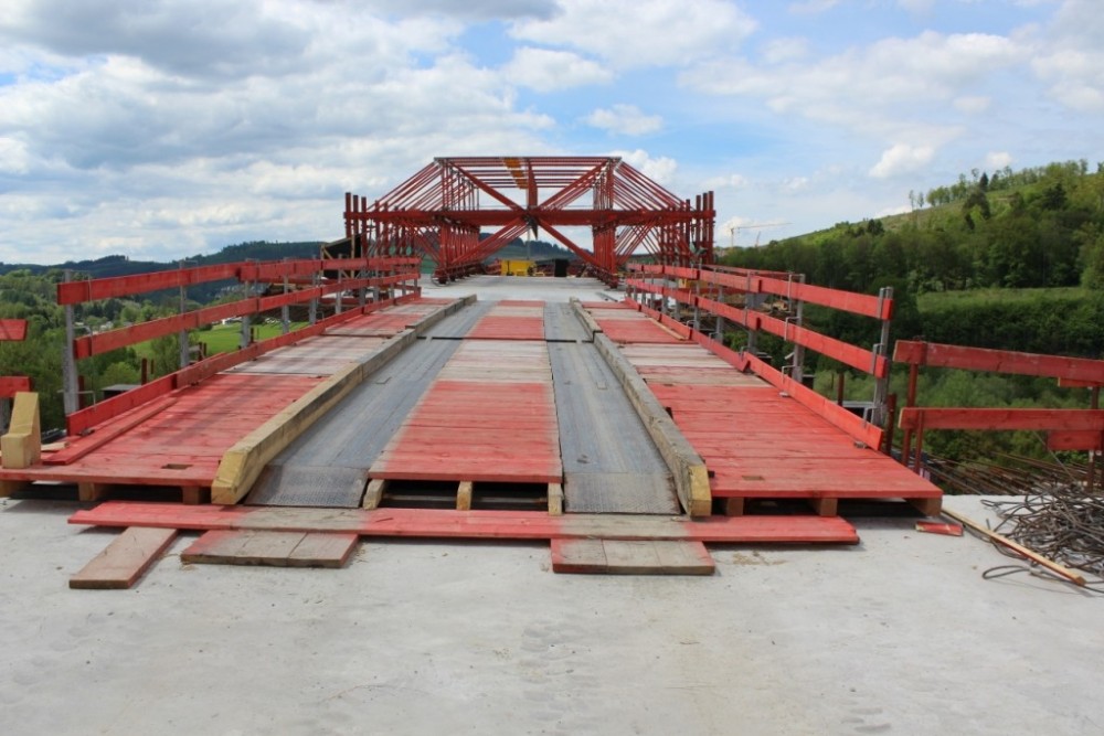

… denn auch bei dieser Stahlverbundbrücke wird die Stahlbetonfahrbahnplatte abschnittsweise im Pilgerschrittverfahren hergestellt. Erst nach dem betonieren der Fahrbahnplatte im Feldbereich (zwischen den Pfeilern und der damit verbundener natürliche Durchbiegung aufgrund der Lastzunahme während der Betonierung) wird der zuvor ausgelassene Abschnitt im Stützbereich hergestellt. Durch diesen Bauablauf lassen sich die Betonzugspannungen und somit die Gefahr der Rissbildung im Stützbereich über den Pfeilern reduzieren.
Gruß -  :wave: .

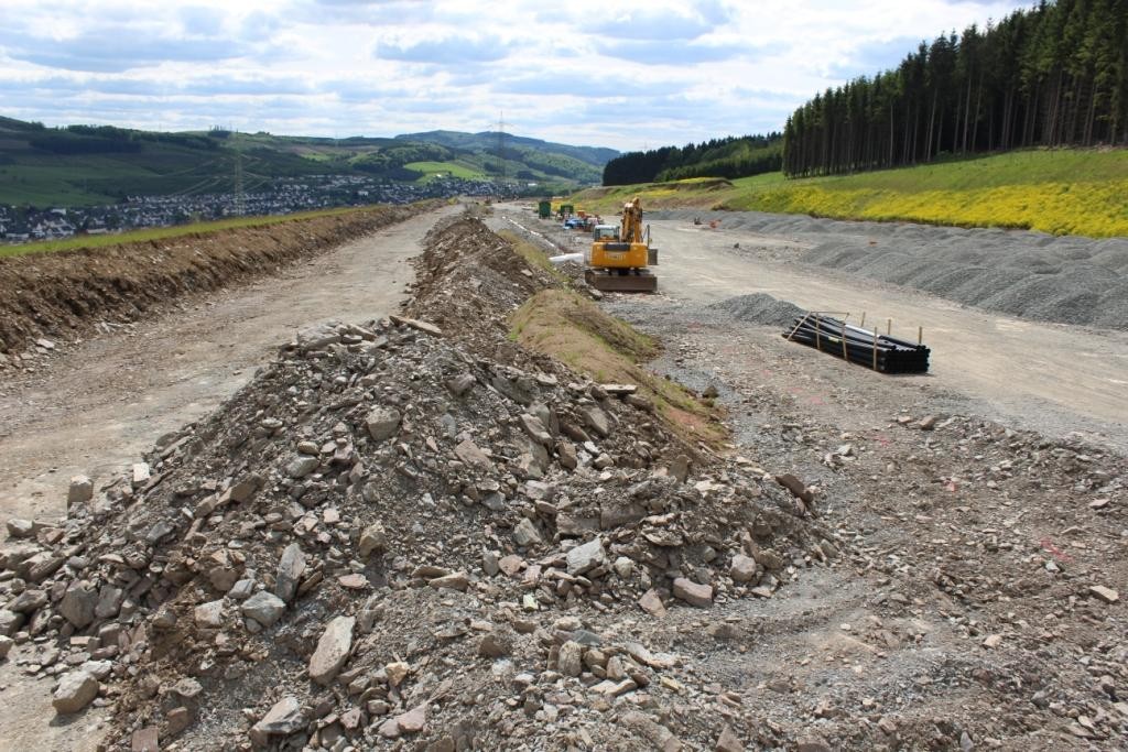

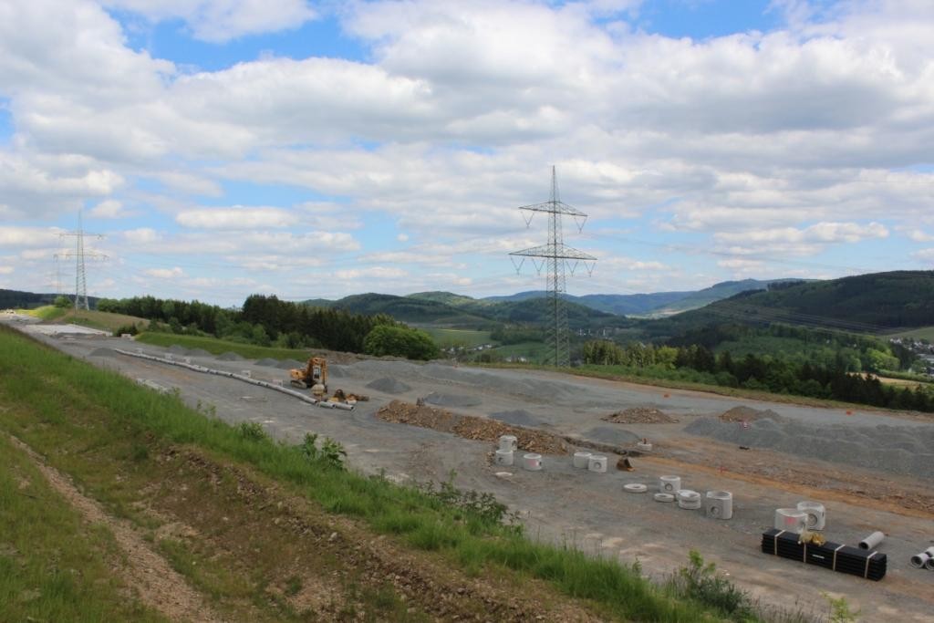

BAB A46 Abschnitt Brücke Alfert – Föckinghausen ostwärts Richtung Talbrücke Nuttlar:
BAB A46 Abschnitt Brücke Velmede – Föckinghausen ostwärts Richtung Talbrücke Hammecke:
… und weiter  westwärts Richtung Gehwegbrücke (Kreuzweg):
Gruß - :wave:  .
