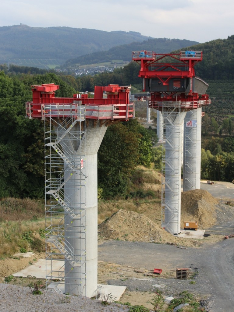

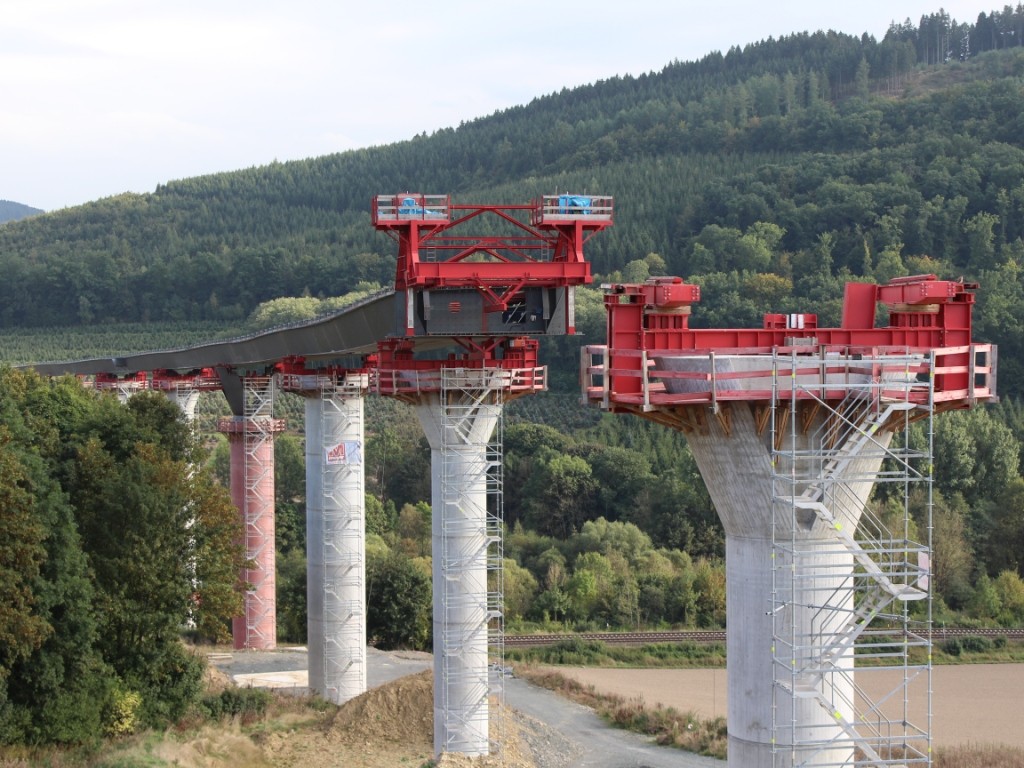

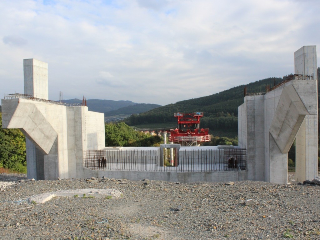

Fortsetzung / Teil 2 - RTB Bermecke aktuell:
die Auflagen auf dem Pfeiler Nr. 1 (Achse 20) sind schon montiert, auf dem Widerlager Nord (Achse 10) fehlen diese noch:

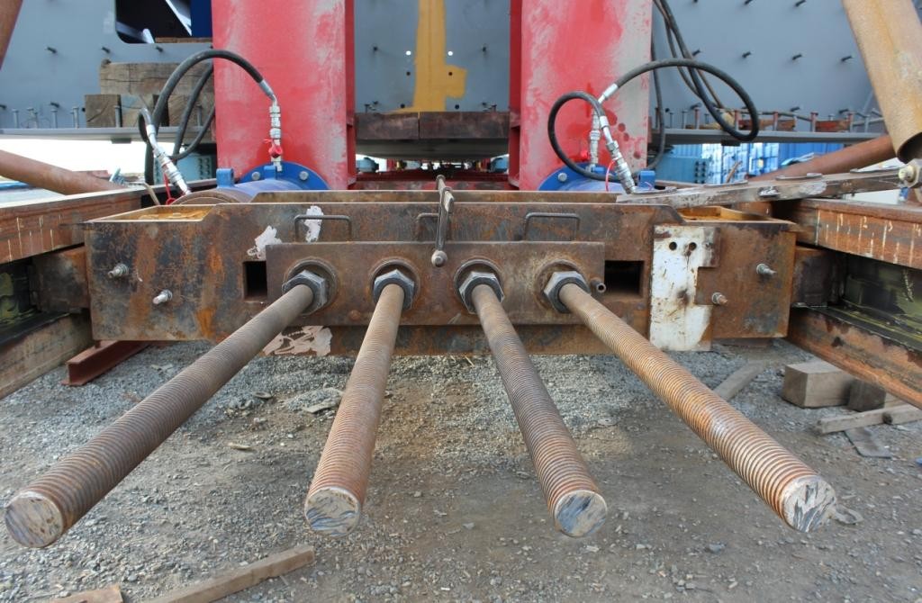

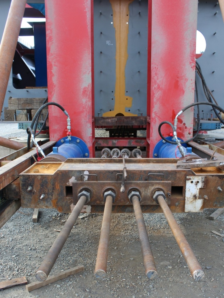

Für die Verschubeinrichtungen sind montiert: Gleitlager, Steueranlage, Hydraulik / Druckzylinder, Gewindestangen:
Es könnte also bald losgehen (?).

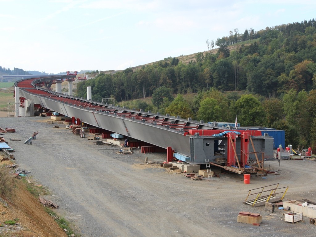

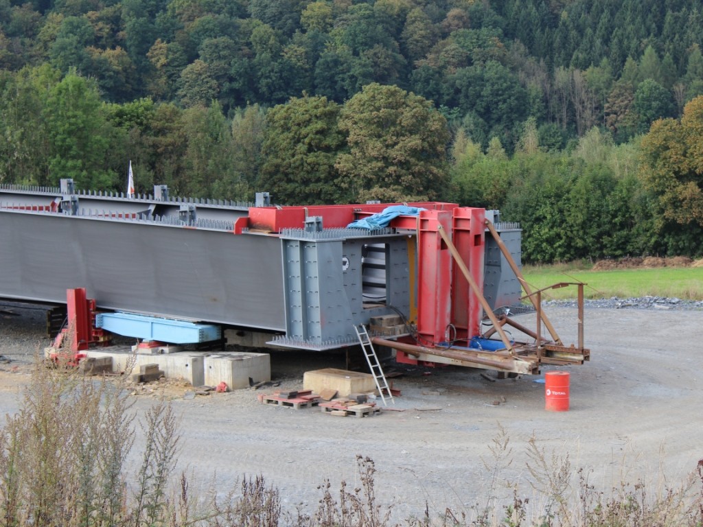

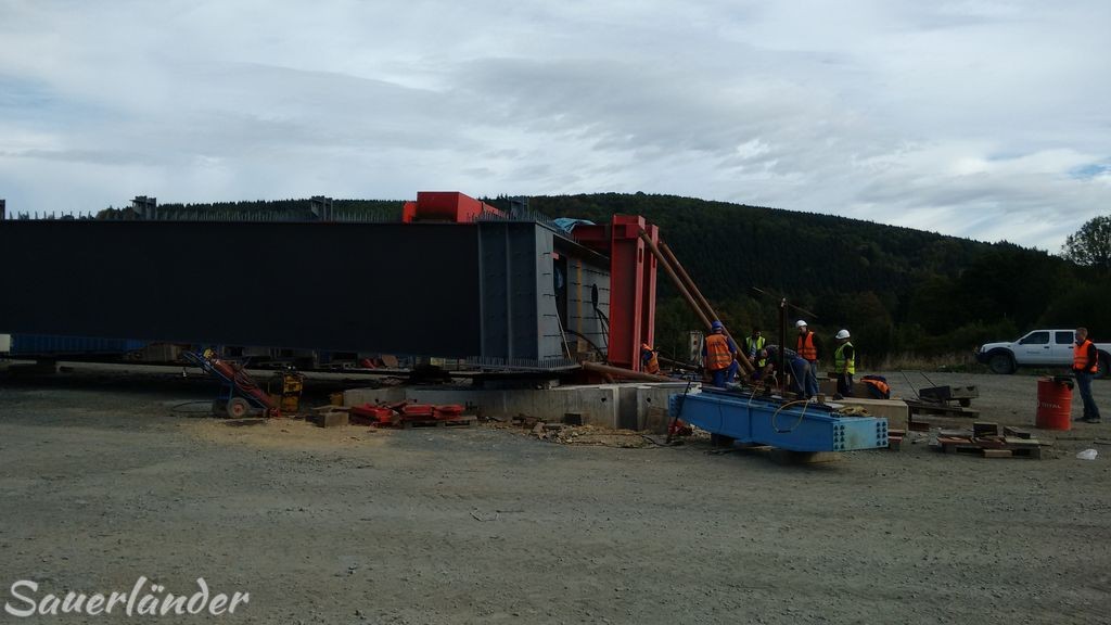

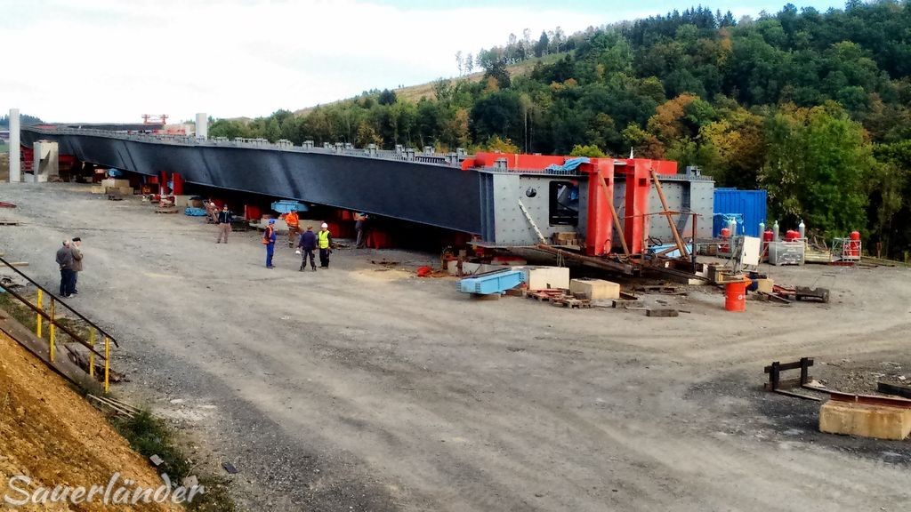

Hallo :wave:
heute Morgen wurde mit dem Vorschub begonnen
es sind zwei Tage vorgesehen und am Samstag noch einige Sicherungsarbeiten.
Am Widerlager sind keine Gleitvorrichtungen angebracht worden, der Hubtisch passt so durch das Lager.
Der Stahlkasten wird dann mit Pressen angehoben und unterbaut.
