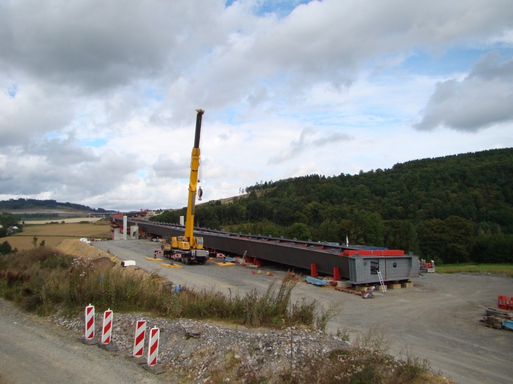

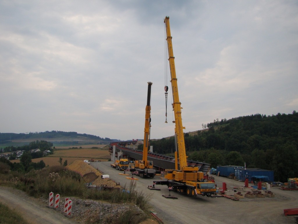

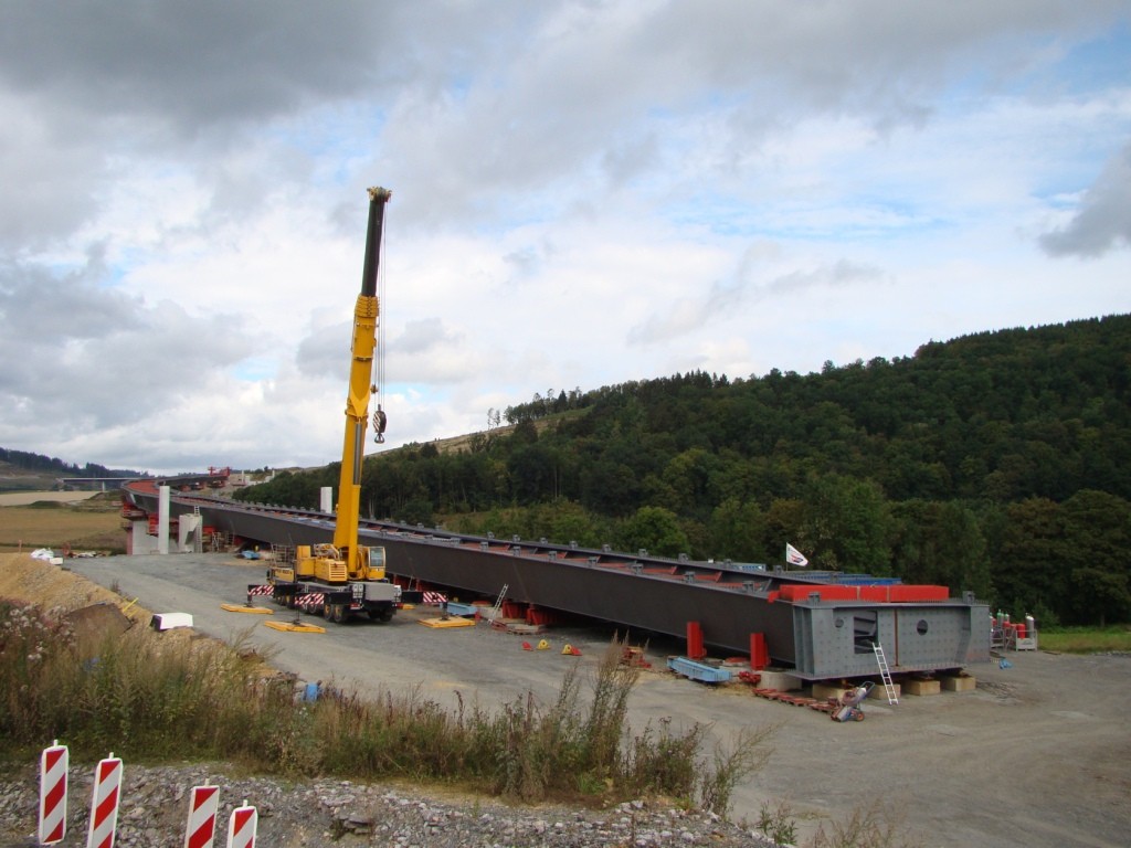

Hallo zusammen,
auch die restlichen Stahlkonstrukte für den Überbau sind angekommen und angedockt:
aufgenommen bereits am 19.08.2016: …
… und am 21.08.2016:
Die beiden Endstücke haben ein Gewicht von 50,6 t (Westseite, links) bzw. 48,8 t (Ostseite, rechts):
Gruß -  :wave: .

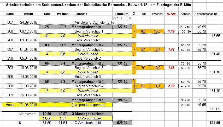

Hallo allerseits,
hier erst einmal die Fortsetzung der Statistik für die ersten 4 Montageabschnitte:

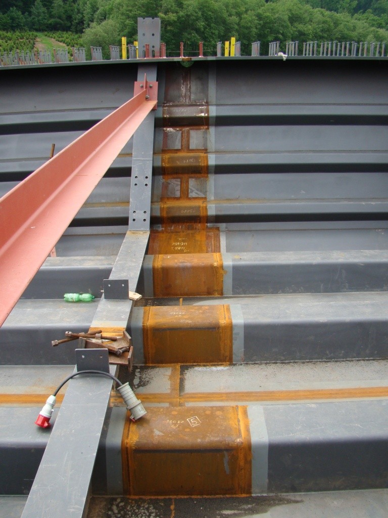

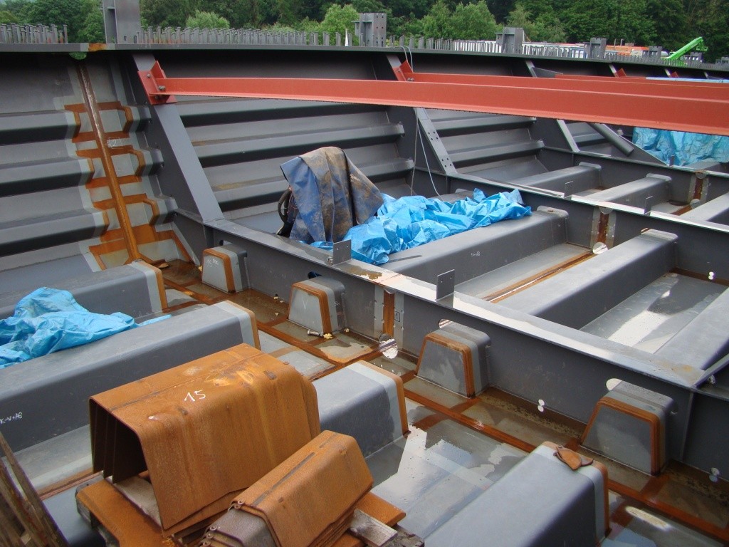

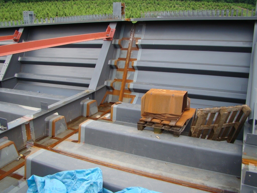

An all die Schreiberlinge, denen es in den vergangenen 2 Monaten nicht schnell genug ging – hier ein paar Einblicke in das „Innenleben einer Brücke“ (aufgenommen bereits am 05.06.2016 aus den Montageabschnitten 1 – 3).
An den Querstößen müssen zunächst einmal die geneigten (seitlichen) Hauptträgerstäbe und das Bodenblech – Blechdicke bis 110 mm – in mehreren Lagen vollständig verschweißt werden: …
… und die längslaufenden Beulstreifen mit Ergänzungsstücken vervollständigt werden: …
… analog auch an den Längsstößen und den Querrahmen (hier: Doppelqueraussteifungen im Bereich einer Pfeilerachse). Anschließend entrosten (sandstrahlen) und mehrlagiger Anstrich für den Korrosionsschutz:
Mit diesem letzen Bild sind wir nun bei genau 4.000 Bildern (einschl. aller sonstiger Einstellungen) angekommen (falls mein Excel sich nicht verrechnet hat). Herzlich Dank an alle, die bisher mitgemacht haben – weiter so!
Gruß -  :wave: .
bearbeitet von Sauerland46
Korrektur zum vorstehenden Beitrag Nr. 1.552 vom 21.08.2016 Bild 1 (in Fettschrift):
An den Querstößen müssen zunächst einmal die geneigten (seitlichen) Hauptträgerstege (nicht: - stäbe) und das Bodenblech – Blechdicken bis 110 mm – in mehreren Lagen / Arbeitsgängen vollständig verschweißt werden ...

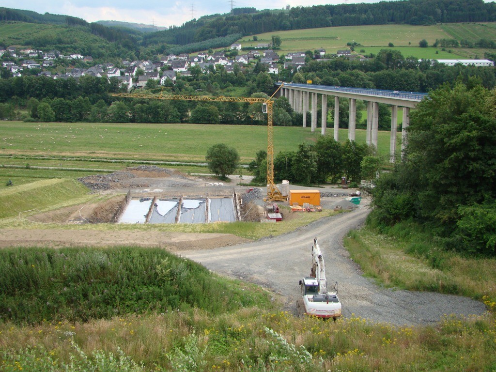

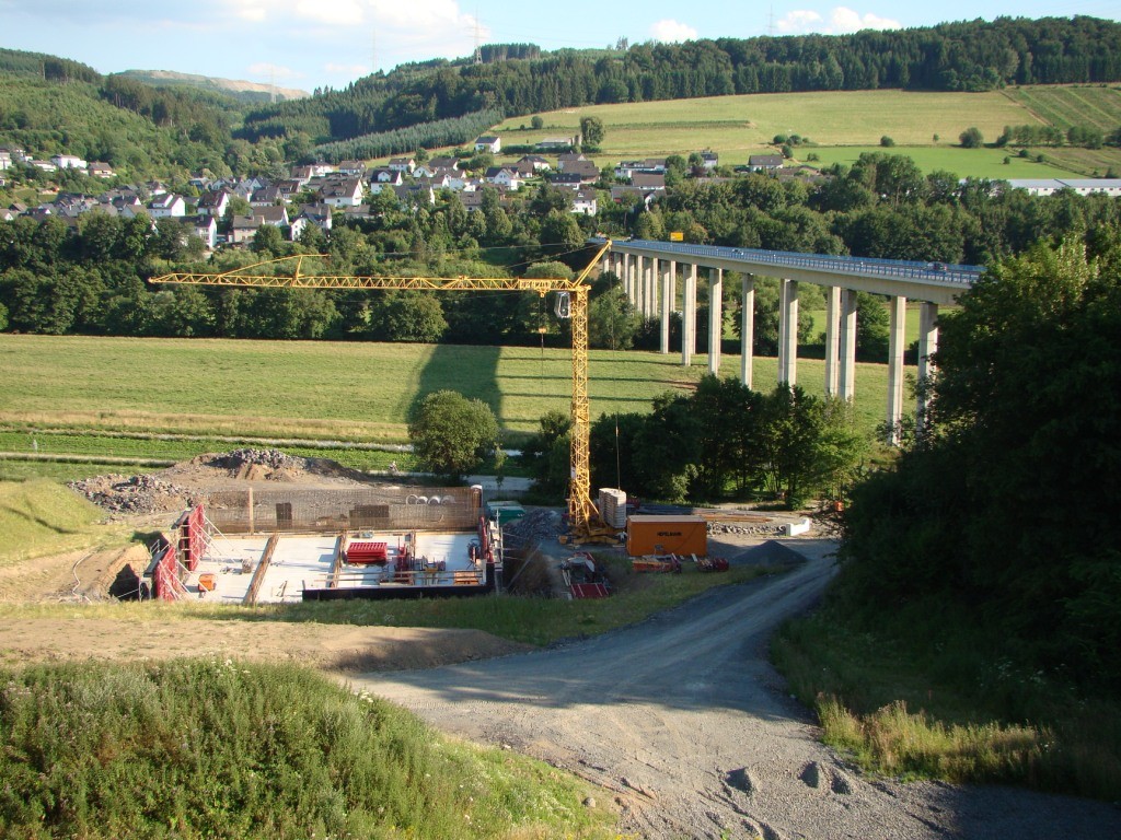

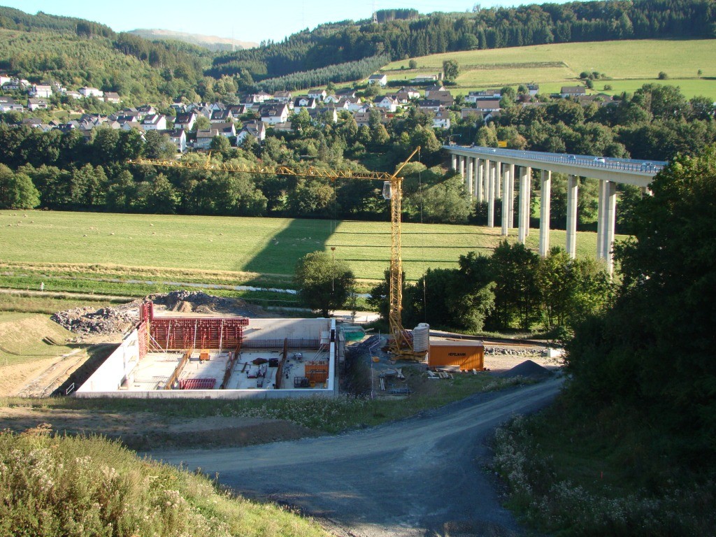

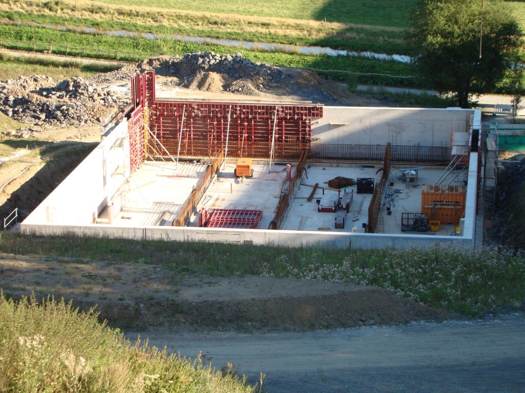

Hallo zusammen,
auch an der Abwasserbehandlungsanlage / Leichtflüssigkeitsabscheider am Autobahnende im Velmede sind weitere Fortschritte zu erkennen, …
aufgenommen bereits am 08.07.2016:
aufgenommen bereits am 19.07.2016:
aufgenommen bereits am 05.08.2016:

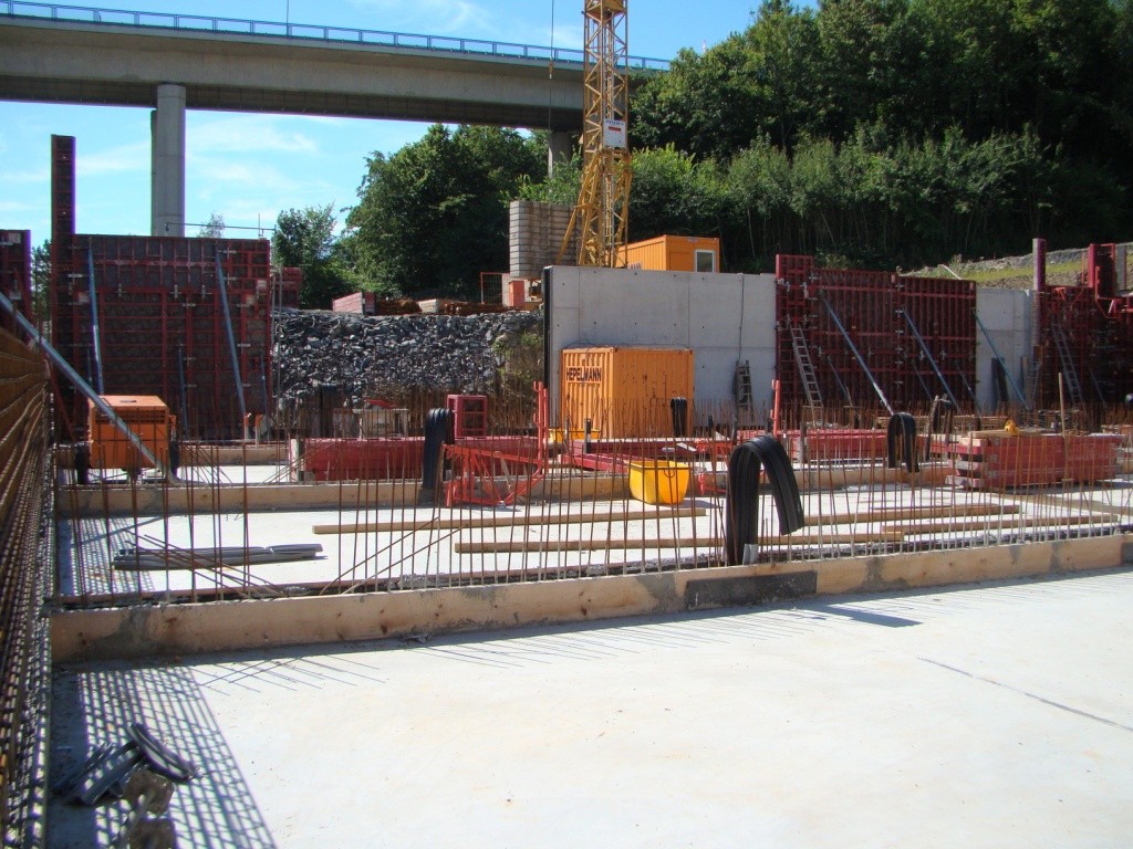

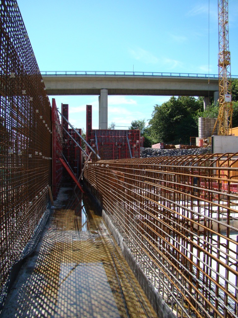

aufgenommen bereits am 07.08.2016:
aufgenommen am 25.08.2016:
Gruß -  :wave: .

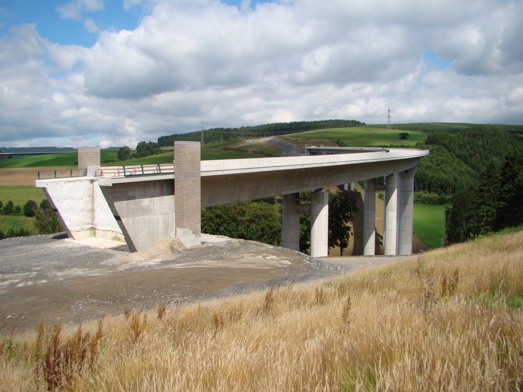

Hallo allerseits,
Talbrücke Schormecke: die Renaturierung im Baufeld ist bereits erfolgt, die Plexiglas-Brüstungen sind montiert, (aufgenommen bereits am 30.07.2016):
Gruß -  :wave: .
