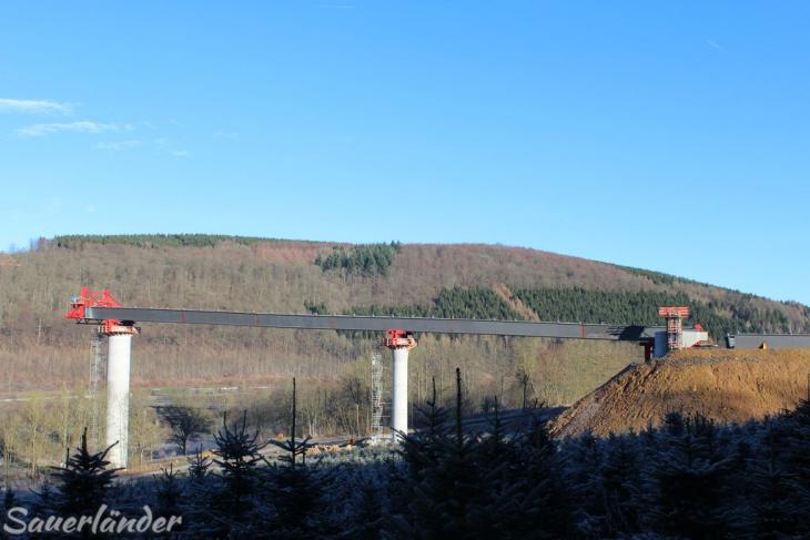

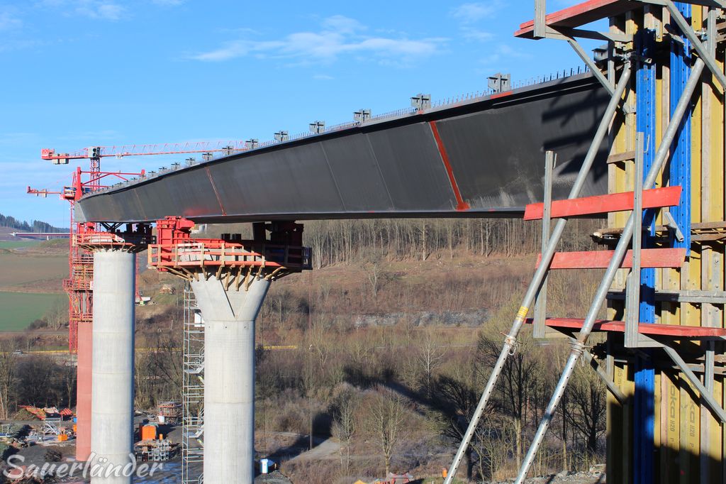

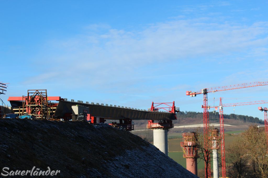

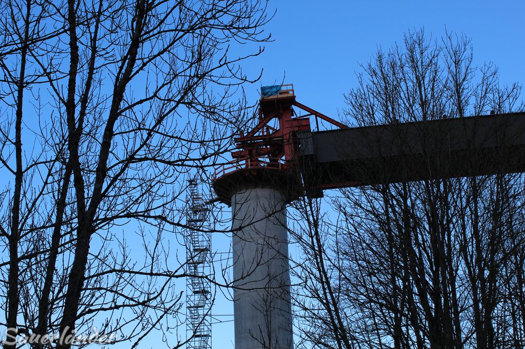

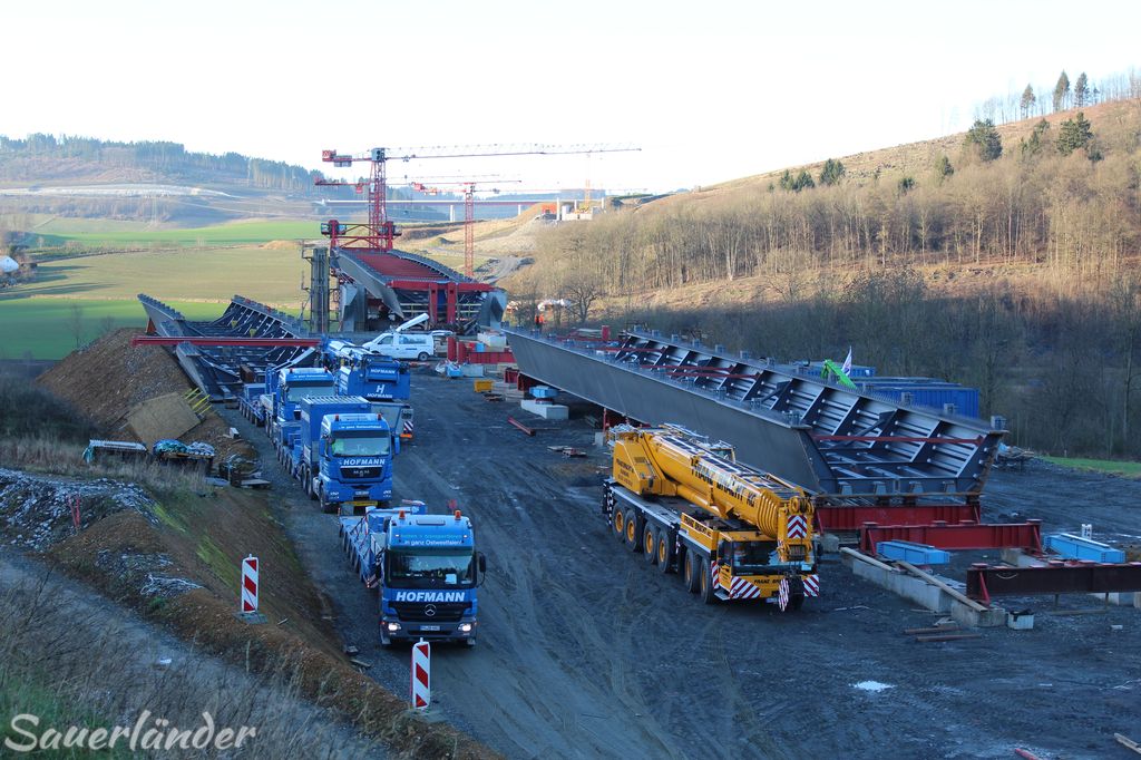

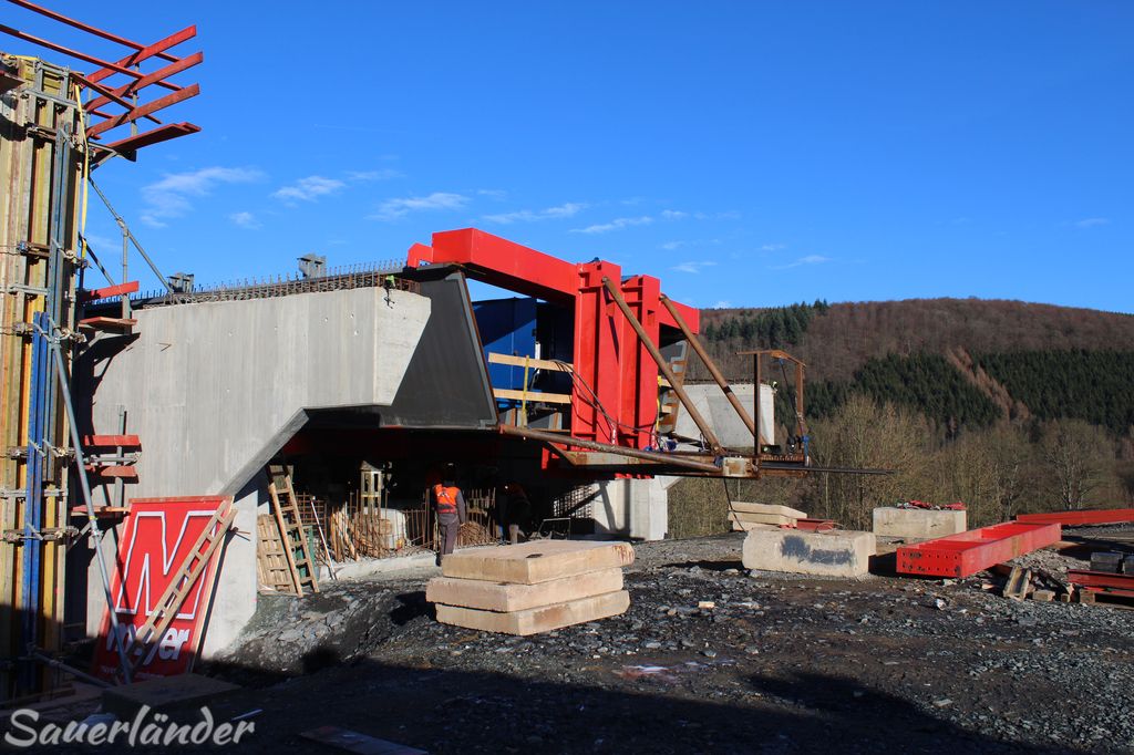

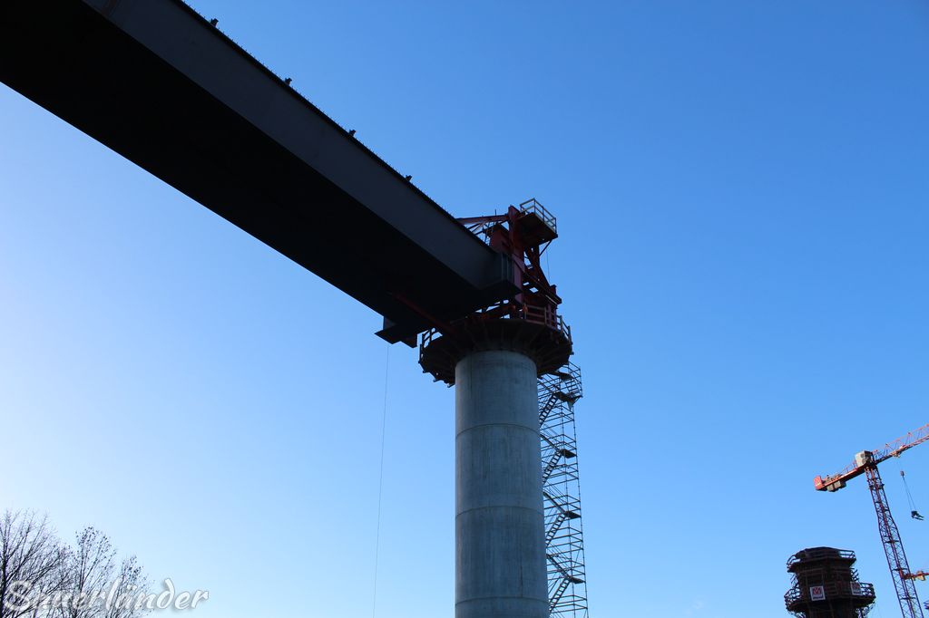

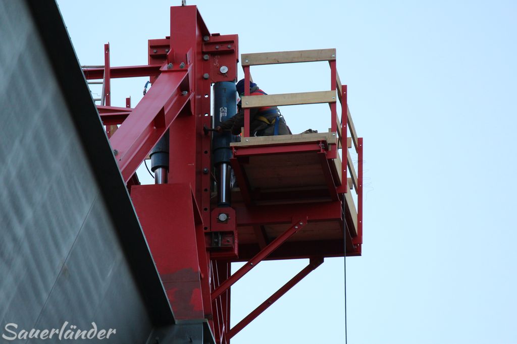

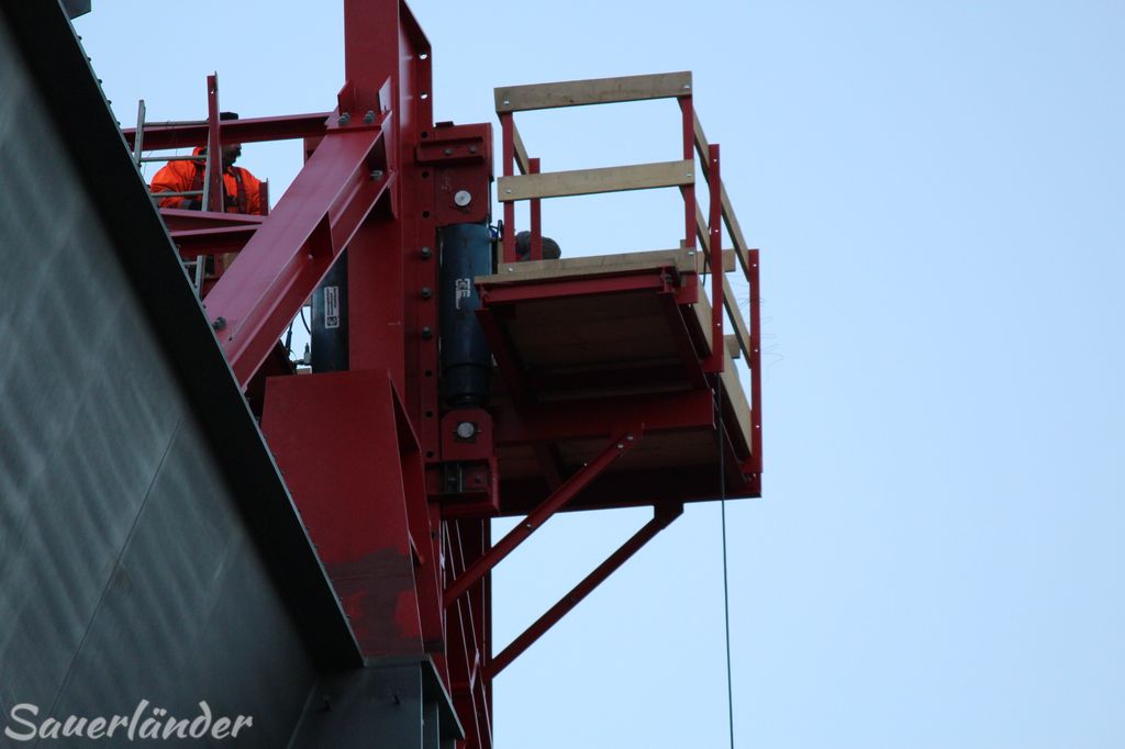

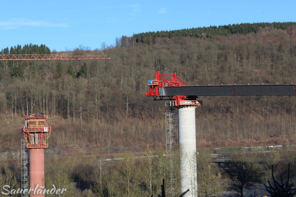

08.01.2016 - es geht weiter. Der Überbau ist heute auf den zweiten Pfeiler geschoben worden.

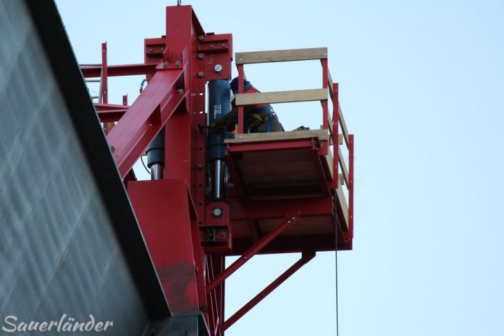

Er wird angehoben damit er über den Pfeiler geschoben werden kann.
Dazu wird für jeden Hub die Hubmechanik umgeschraubt.
Es sind auch schon zwei Autokrane angekommen um die Brückenteile auf die Helling zu heben.

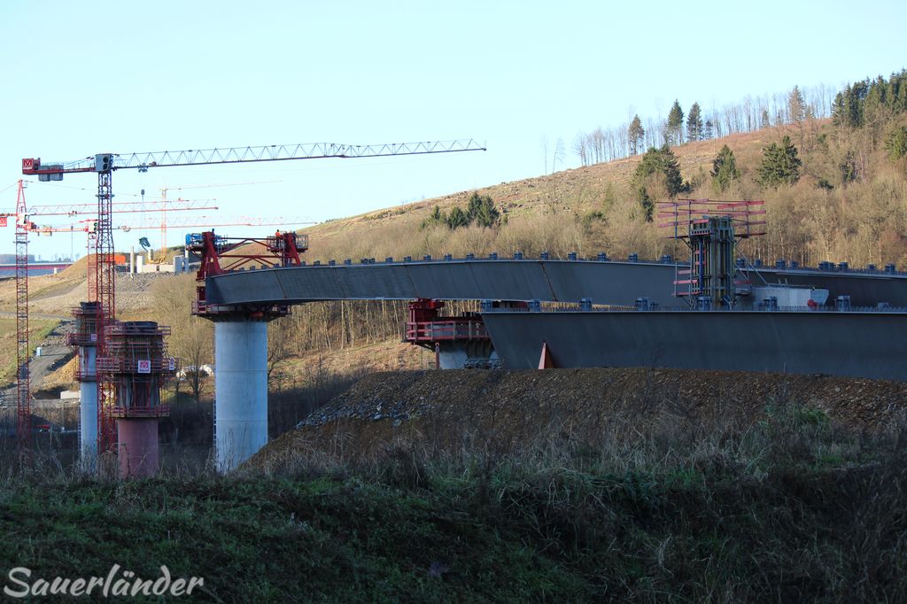

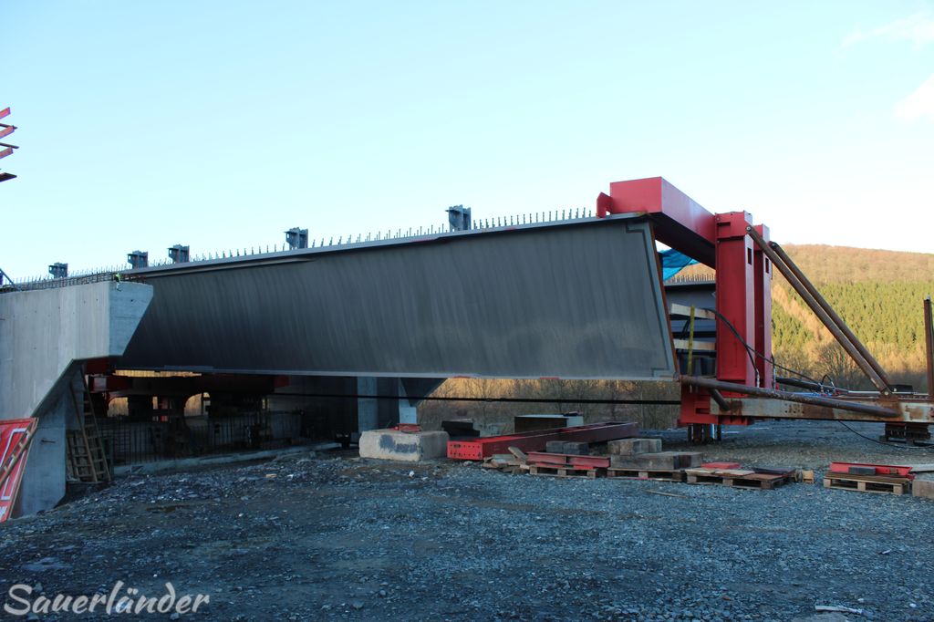

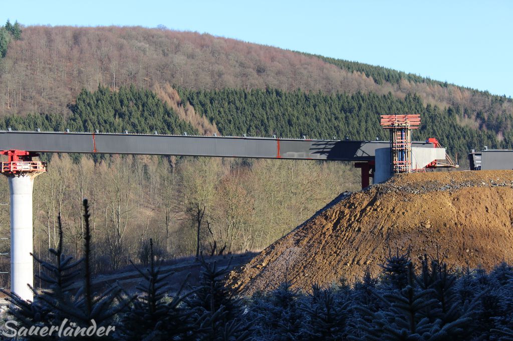

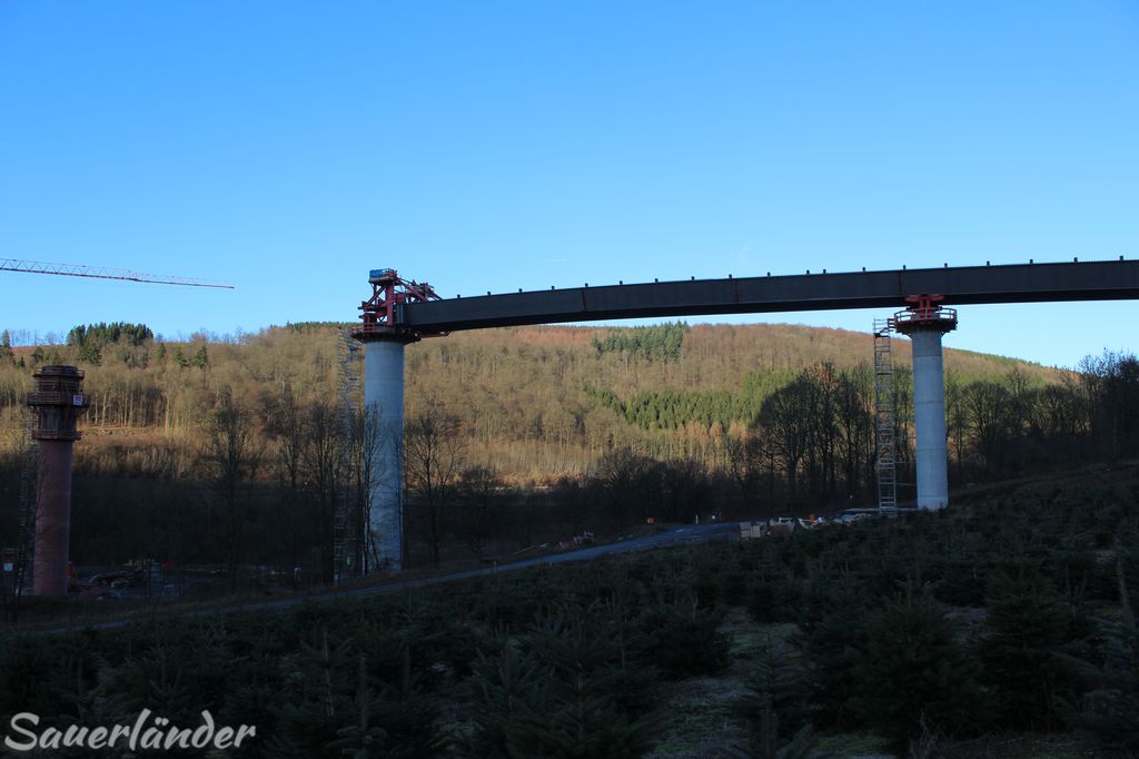

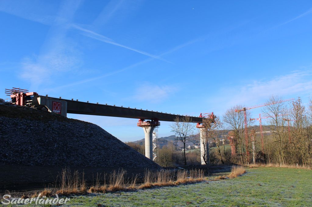

09.01.2016 - 12:00 Uhr, der Vorschub des ersten Brückensegment ist vollendet.

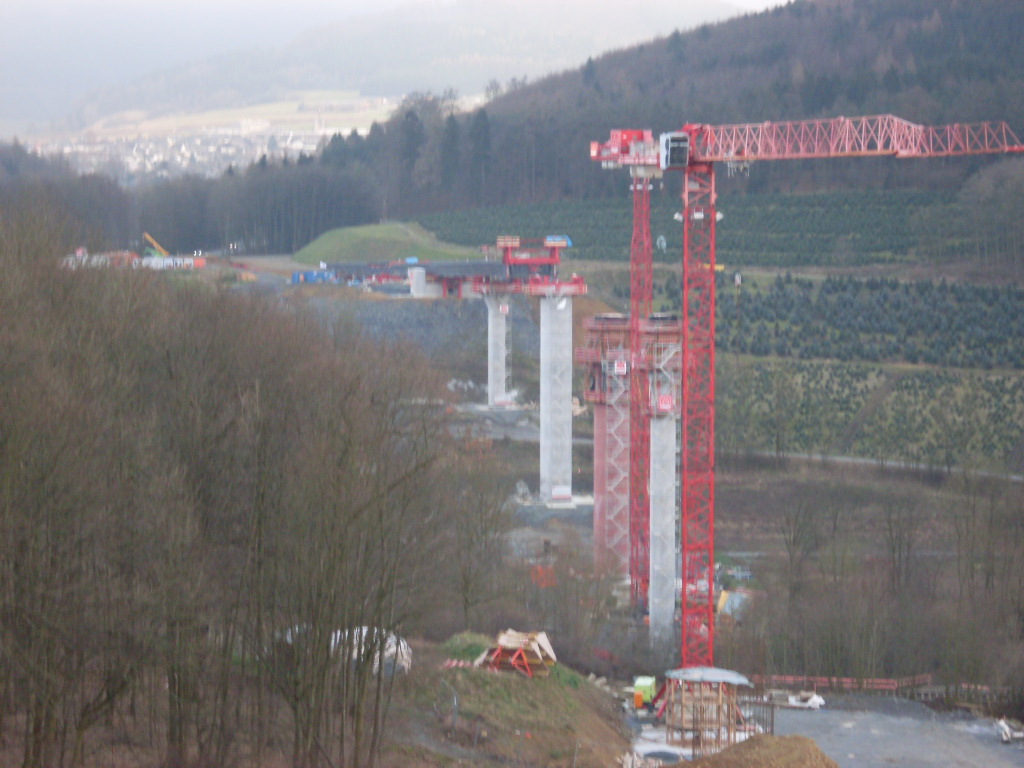

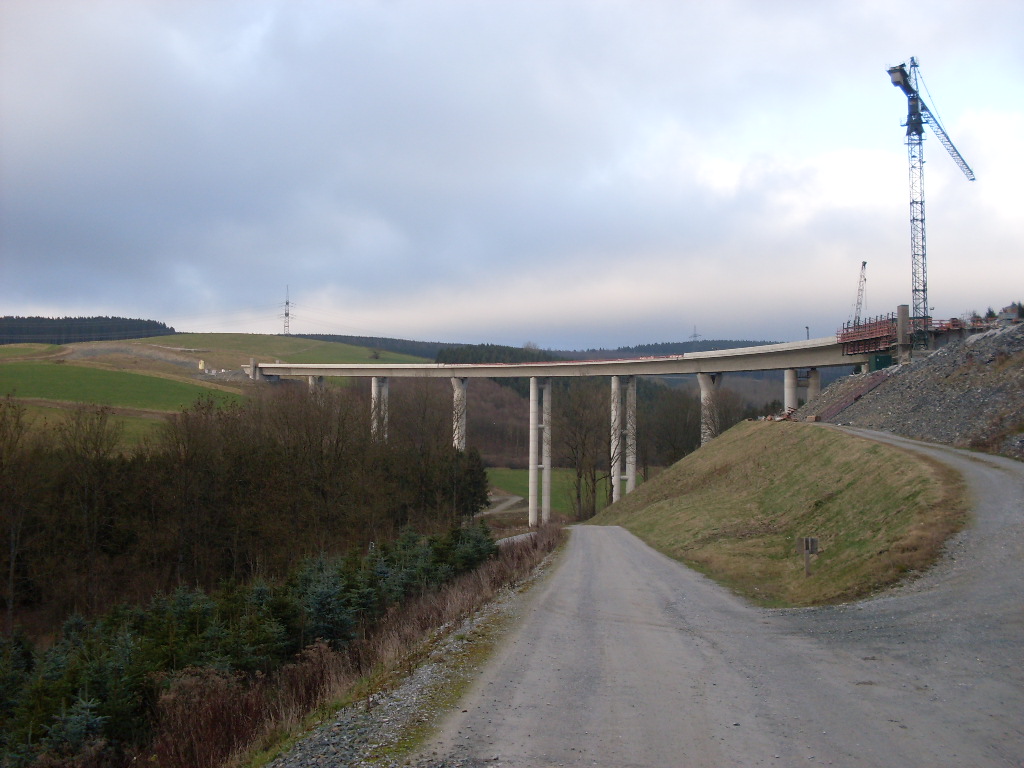

Hallo,

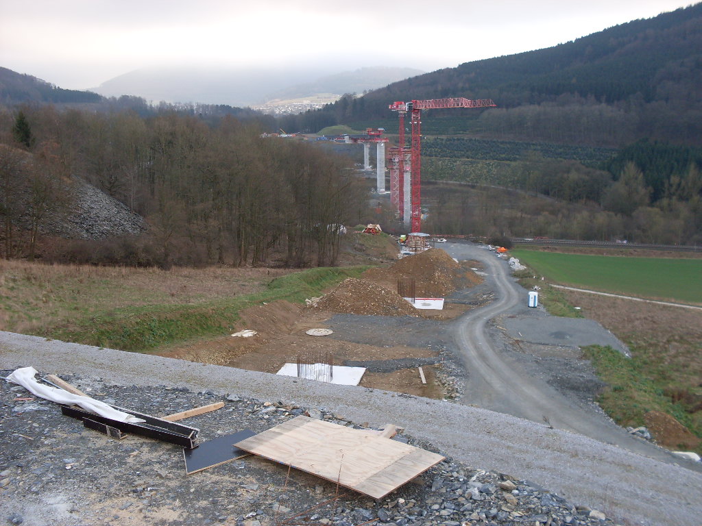

wie ich sehe wurde noch ein zusätzlicher Wolff Turmdrehkran aufgebaut.
