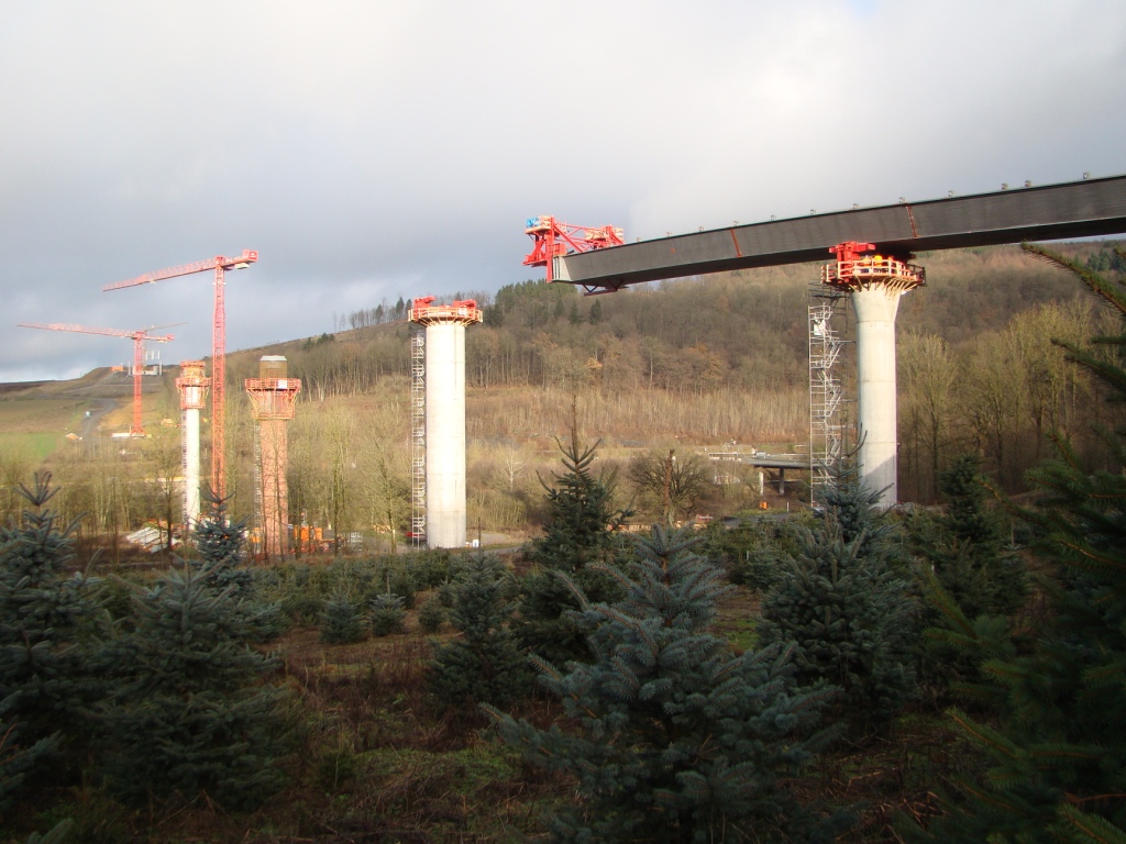

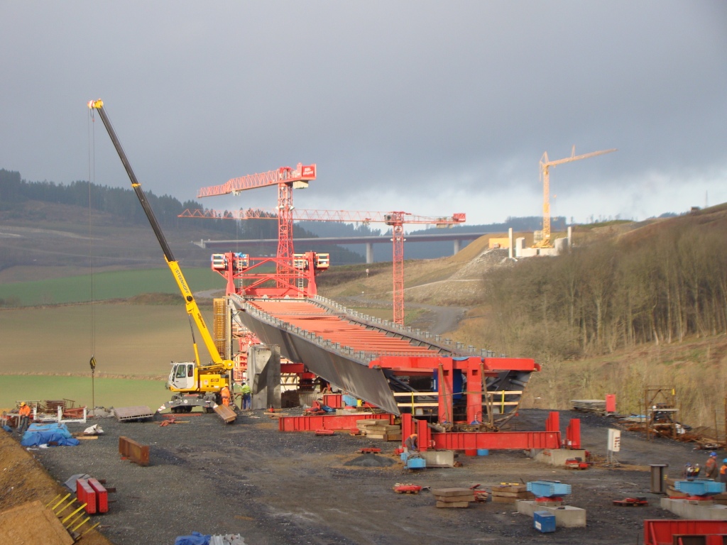

Fortsetzung / Teil 3:
? währenddessen im Taktkeller die Vorbereitungen begonnen haben für den nächsten Abschnitt:

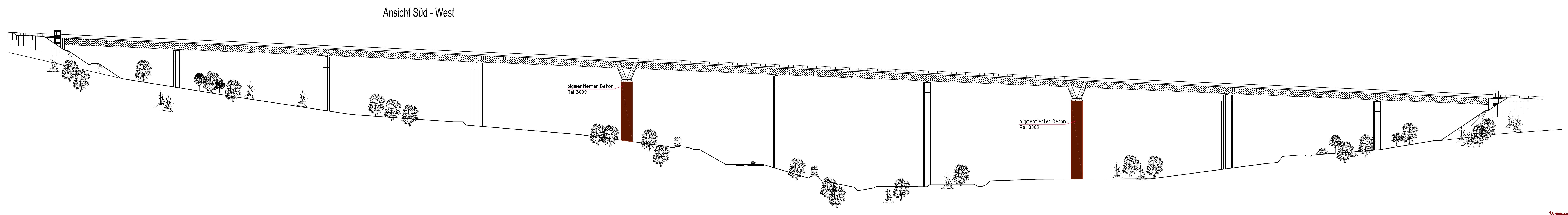

Pressemitteilung von Dorfinfo-Lokal-Press - - Veröffentlicht am 11. 12 2015
Bestwig (straßen.nrw). Am 7. Dezember haben die Vorschubarbeiten im Zuge der neuen Brücke ?Bermecke? über das Ruhrtal in Bestwig-Nuttlar begonnen. Die Talbrücke ?Bermecke? liegt im Streckenabschnitt des Zubringers B480n im Zusammenhang mit dem Neubau der A46 von der Anschlussstelle Bestwig-Velmede bis zur Anschlussstelle Nuttlar. Mit einer Länge von 624 Metern und einer maximalen Höhe von 55 Metern überquert die Stahlverbundbrücke nach ihrer Fertigstellung zwei Bahntrassen, die B7 ?Briloner Straße? und die Ruhr.
Im sogenannten Taktschiebeverfahren wird der Stahlüberbau Zentimeter für Zentimeter mit Hilfe von hydraulischen Pressen vorgeschoben. Der erste Vorschubtakt hat eine Länge von 115 Metern sowie ein Gewicht von rund 730 Tonnen und erstreckt sich bis zum zweiten Pfeiler. Vier weitere Takte ? dreimal 132 Meter und zum Schluss 115 Meter ? folgen im kommenden Jahr.
Im Vorfeld der Vorschubarbeiten wurde in den vergangenen Monaten ein rund 150 Meter langer Vormontageplatz angelegt. Hier wurden die einzelnen Teile für den ersten Vorschubtakt ? knapp 20 Meter lang und bis zu 80 Tonnen schwer ? mit Schwertransportern angeliefert und zusammengeschweißt. Im Vergleich zu der Talbrücke ?Nuttlar? mit einem geschlossenen Stahltrapezquerschnitt besteht die Talbrücke ?Bermecke? aus einem nach oben offenen Stahl-Hohlkasten.
Für die Talbrücke ?Bermecke? sind Baukosten in Höhe von rund 23,5 Millionen Euro und eine Gesamtbauzeit von circa dreieinhalb Jahren veranschlagt.

@Sauerländer:
Sehr interessante Fotos vom Verschub. Sowas bekommt man nicht jeden tag live zu sehen! top.gif
(ich bilde mir ein, man sieht sogar wie die Brücken"spitze" leicht nach unten "hängt")
Bleib gern weiter mit IPB Bild ran!

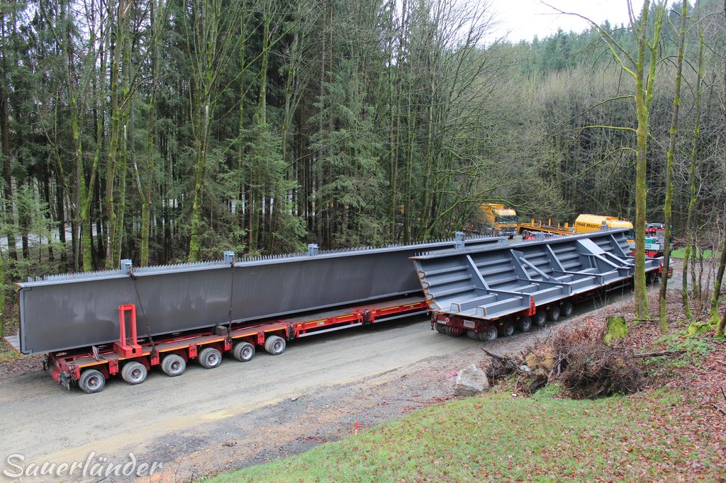

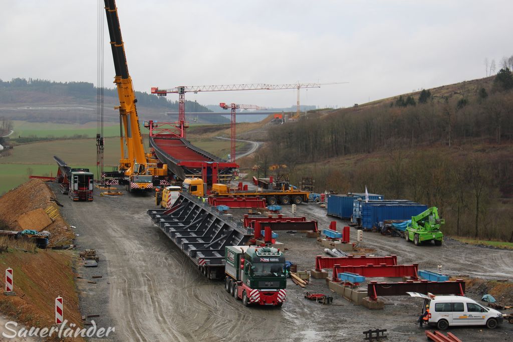

Heute Morgen sind neue Brückenteile für den nächsten Vorschubtackt angekommen.
Der Vorschub bis auf den zweite Pfeiler ist noch nicht vollzogen, am ersten Pfeiler wird seit einer Woche nachgebessert.
