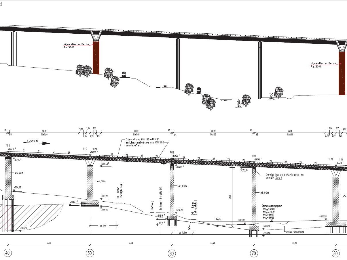

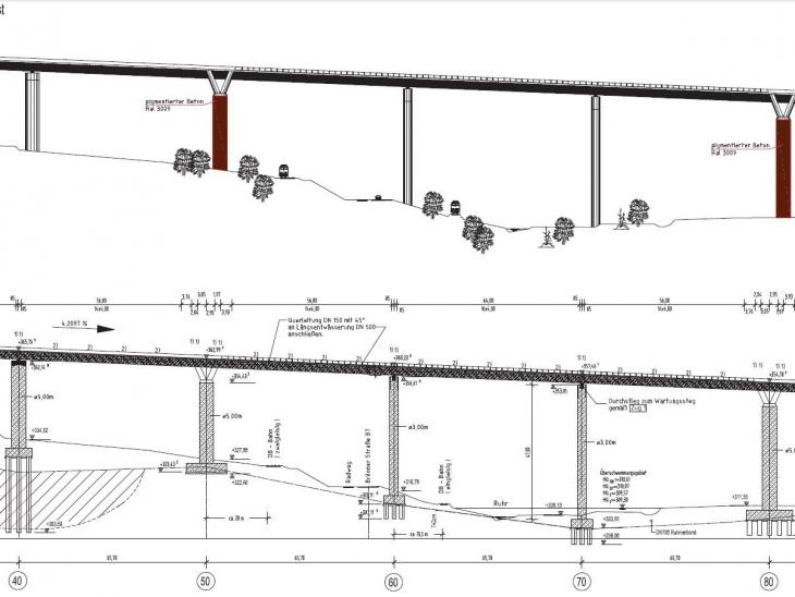

hier nochmal eine andere Skizze der Ruhrtalbrücke Bermek
Gruß, Sauerländer

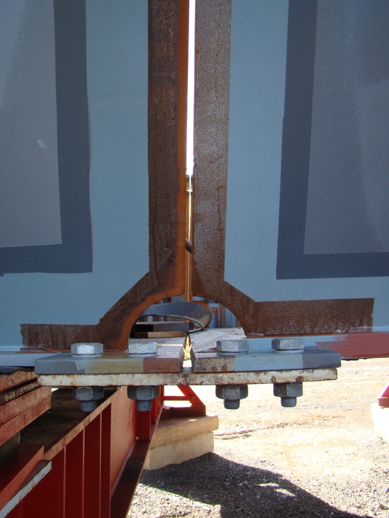

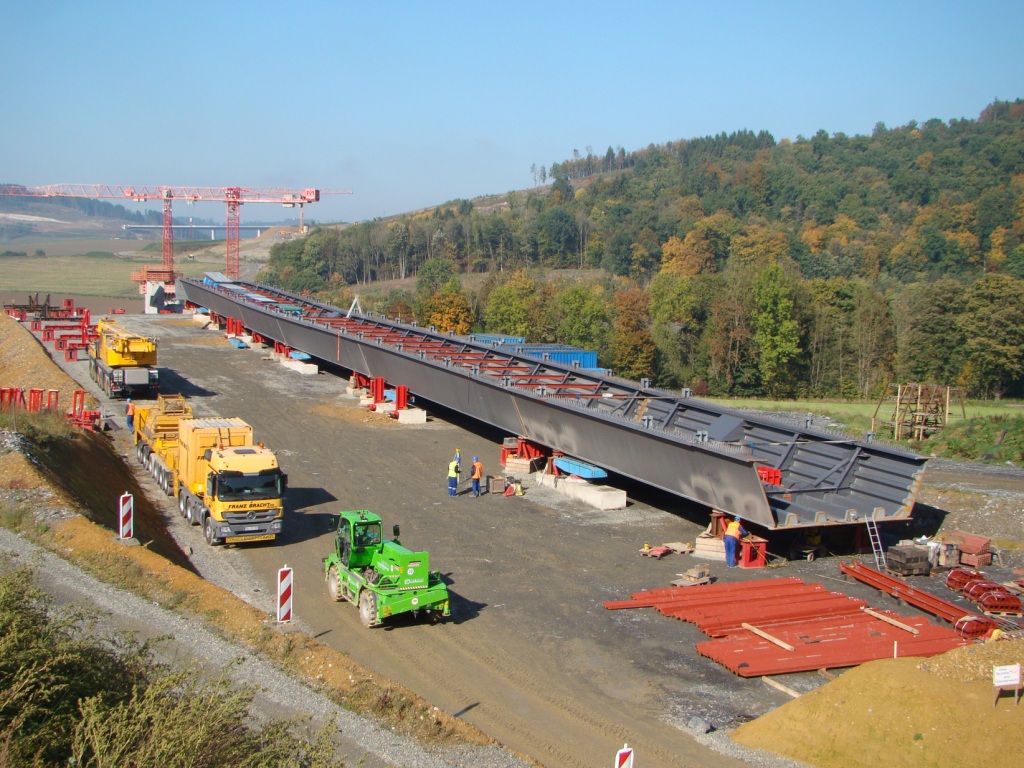

Hallo zusammen,
die Ruhrtalbrücke Bermecke im herbstlichen Zeitraffer:
es wird ausgerichtet und geschweißt, aufgenommen bereits am 10.10.2015, ?
? am 17.10.2015, ?

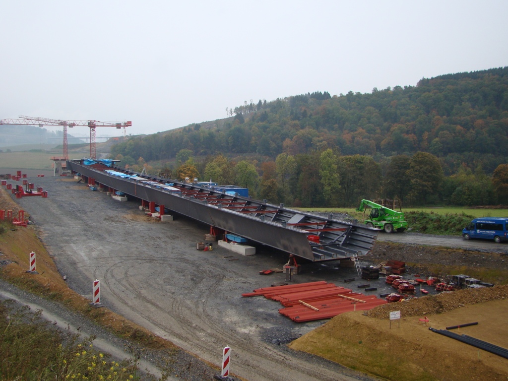

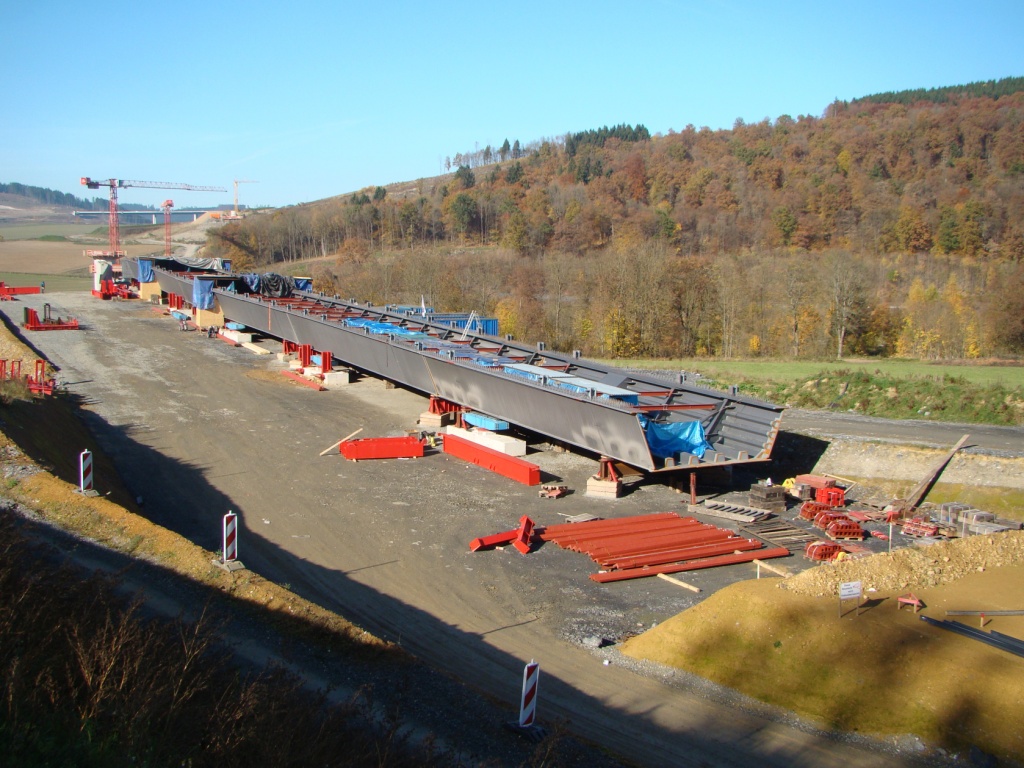

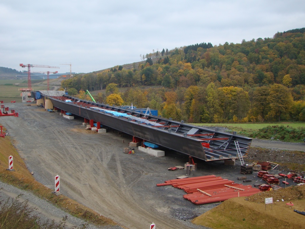

Fortsetzung / Teil 2:
? am 24.10.2015 ?
? sowie am 01.11.2015. Dieser erste Verschubteil ist ca. 125 ? 130 m lang, ?

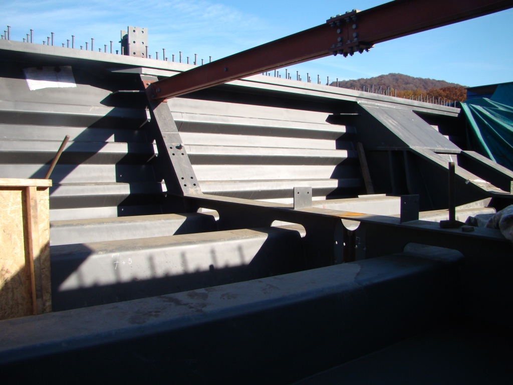

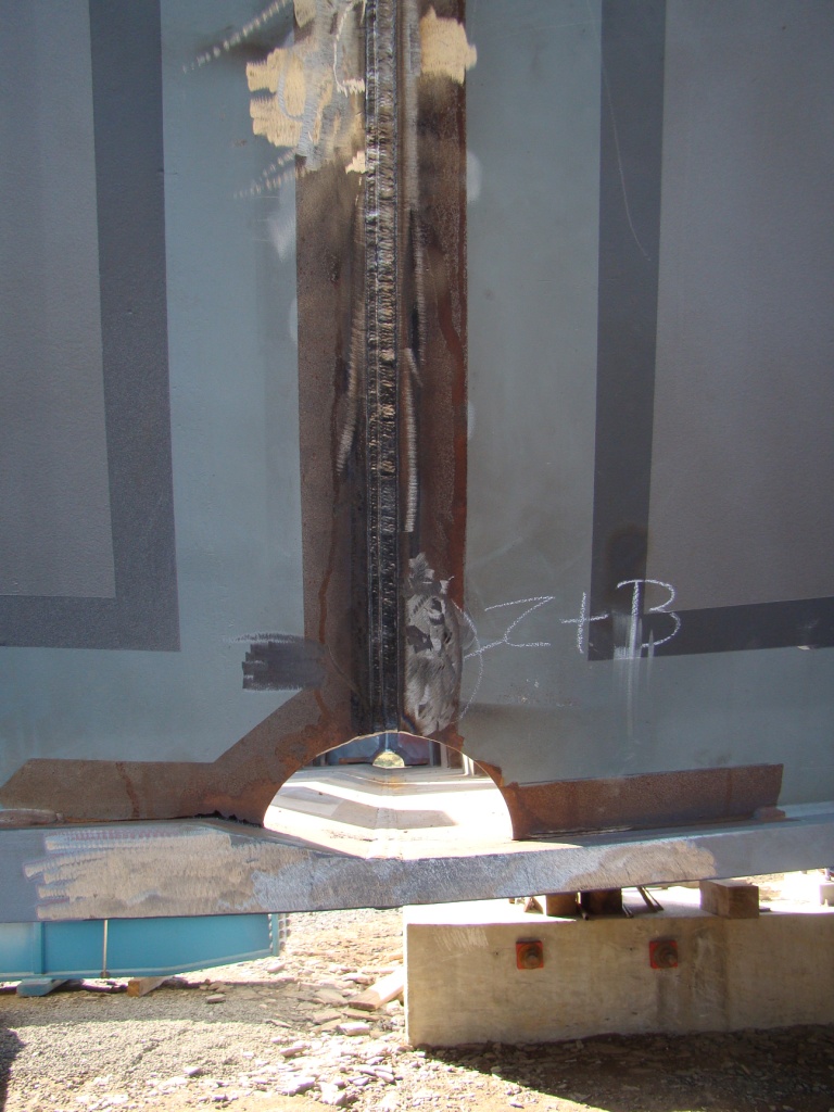

Fortsetzung / Teil 3:
? die einzelnen Bleche sind bis zu 120 mm dick, mit den Zusatzblechen im Stützenbereich erreichen die sogar 200 mm.
Jedes Element eine Einzelanfertigung ? mit unterschiedlichen Blechdicken.
(aufgenommen bereits am 01.11.2015).

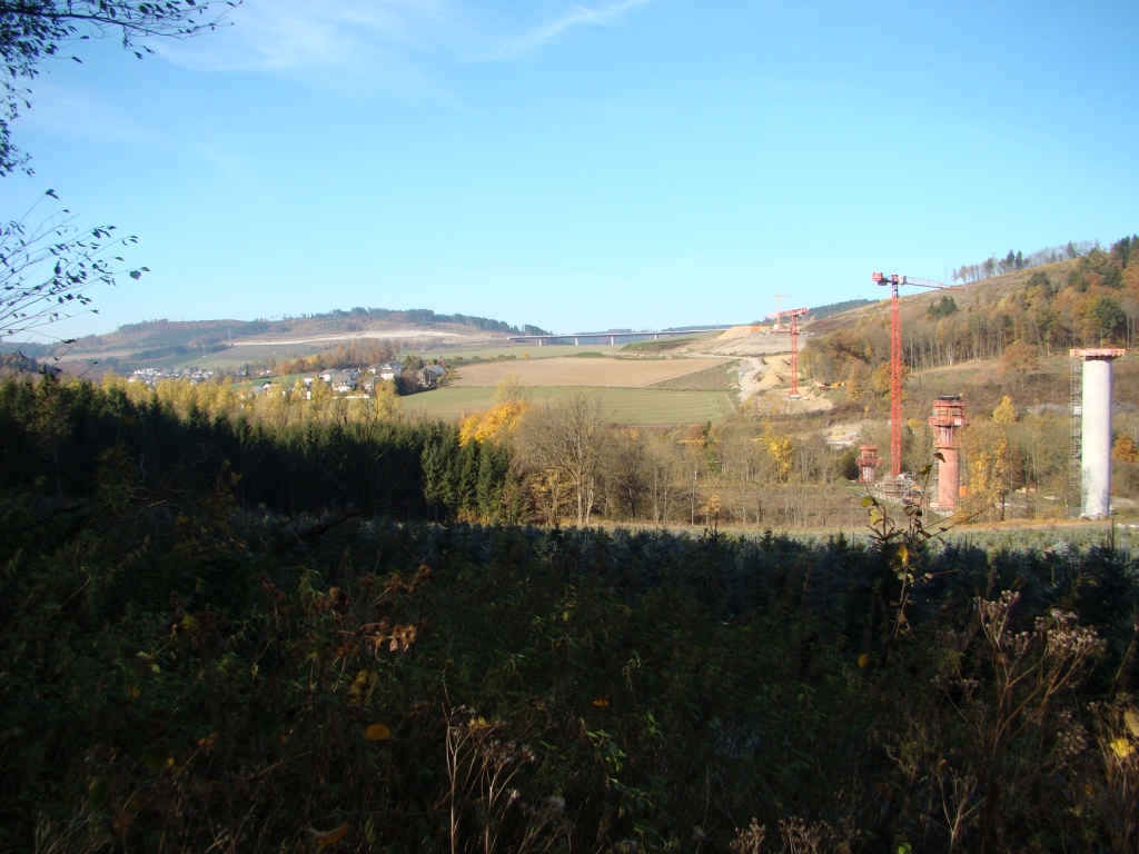

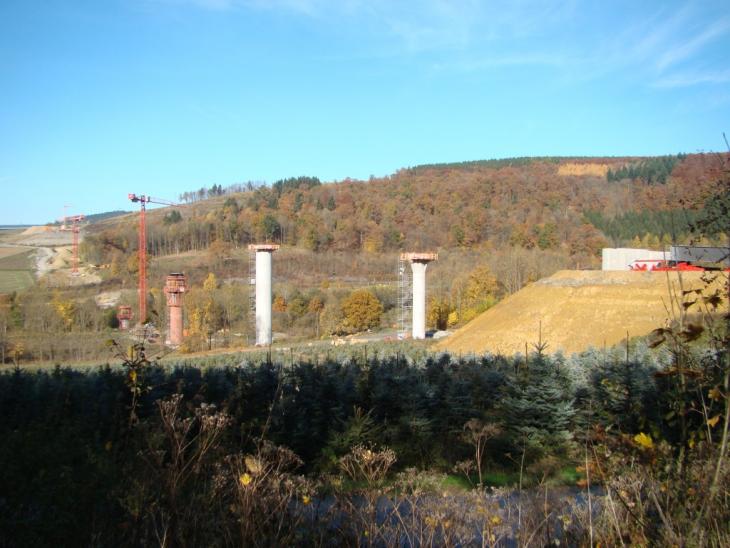

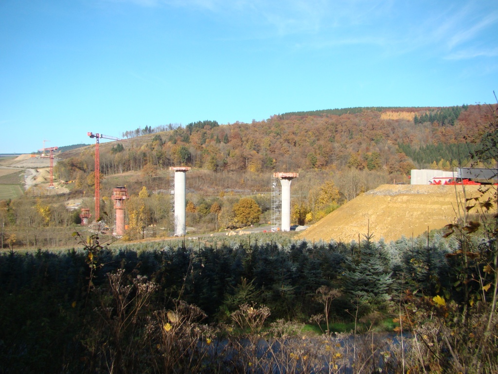

Fortsetzung / Teil 4:
die (noch unfertige) Ruhrtalbrücke Bermecke mal aus einem andern Blickwinkel ? bis hinauf zur (fast fertigen) Talbrücke Nuttlar und der Hangsicherung am Sengenberg:
