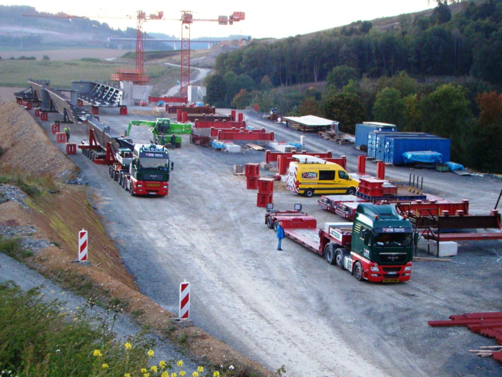

? richtig was los bei Fa. Plauen-Stahl-Technologie: 5 Schwertransporter heute bei der Warenanlieferung.
Gruß ? wave.gif .
Würde mich mal interessieren wo die Stahlteile herkommen ? Für die Talbrücke Nuttlar kamen die Teile ja aus dem eigenen Werk von Max Bögl.

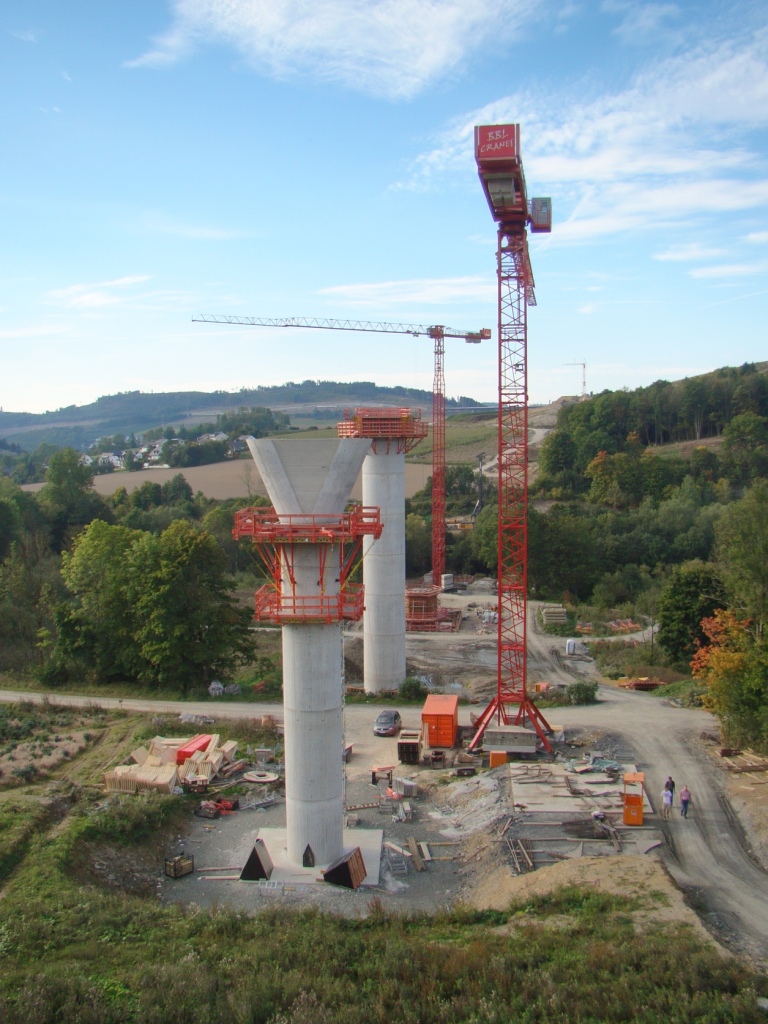

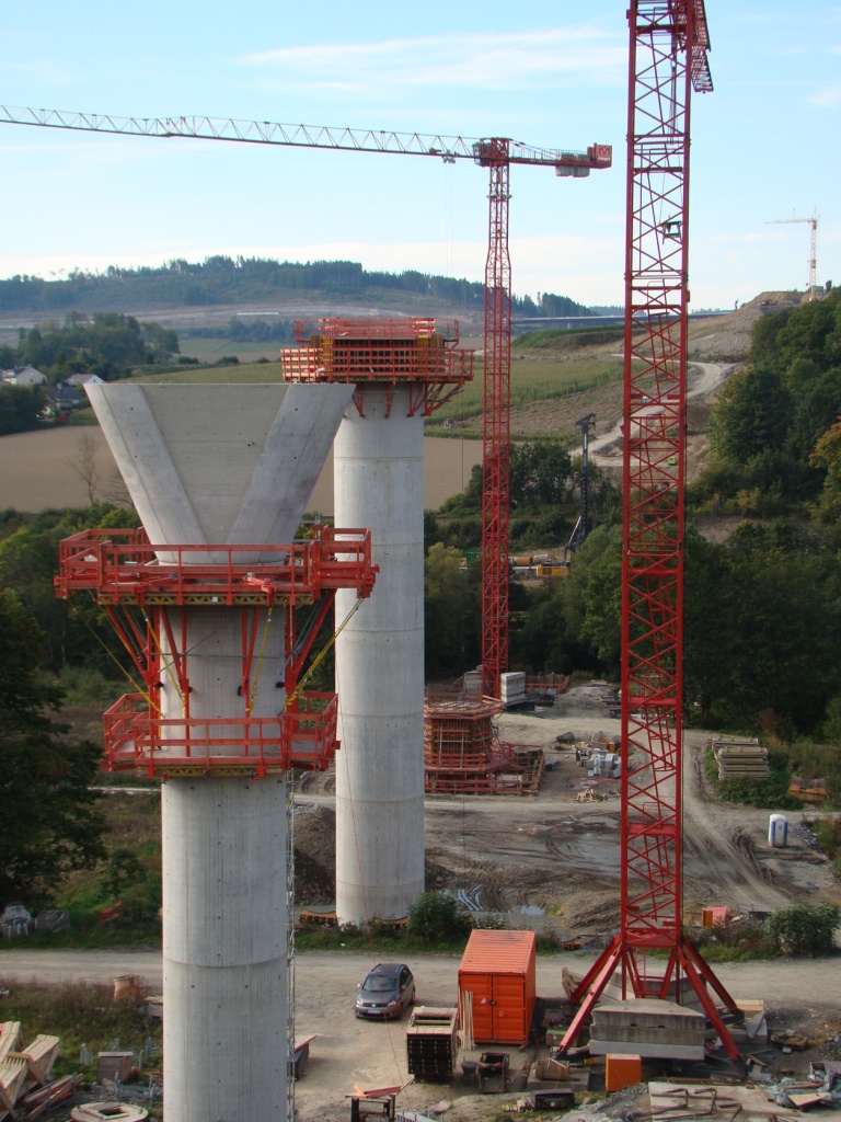

Hallo allerseits,
Pfeilerkopferweiterung am Pfeiler Nr. 9 (vorn):
(aufgenommen bereits am 03.10.2012).

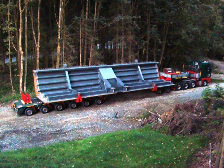

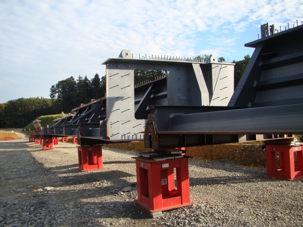

Fortsetzung / Teil 2:
Anfangselement für den Innenradius / östliche Fahrbahnhälfte: Gewicht 49,0 t:
Anfangselement für den Außenradius / westliche Fahrbahnhälfte: ~ 25 m lang, Gewicht 50,3 t:
Die Trapezhälften sind jeweils 3 m breit und in der Fahrbahnmitte 2,40 m hoch, bis zu rd. 85 t schwer.

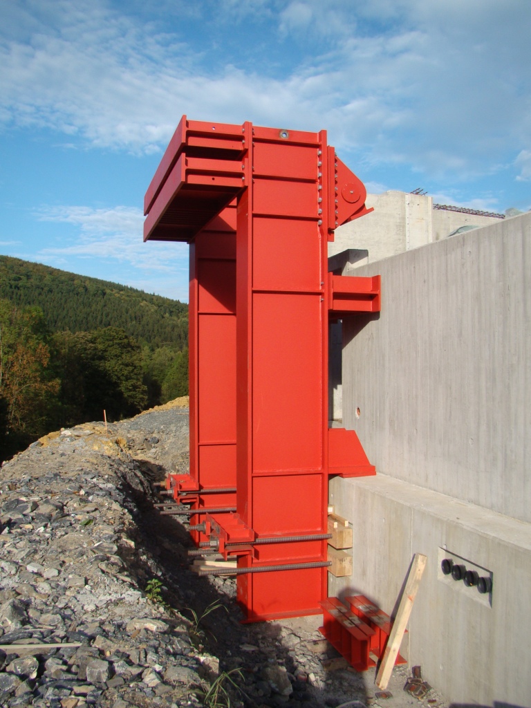

Widerlager Süd: Hilfskonstruktion für den Brückenvorschub:
