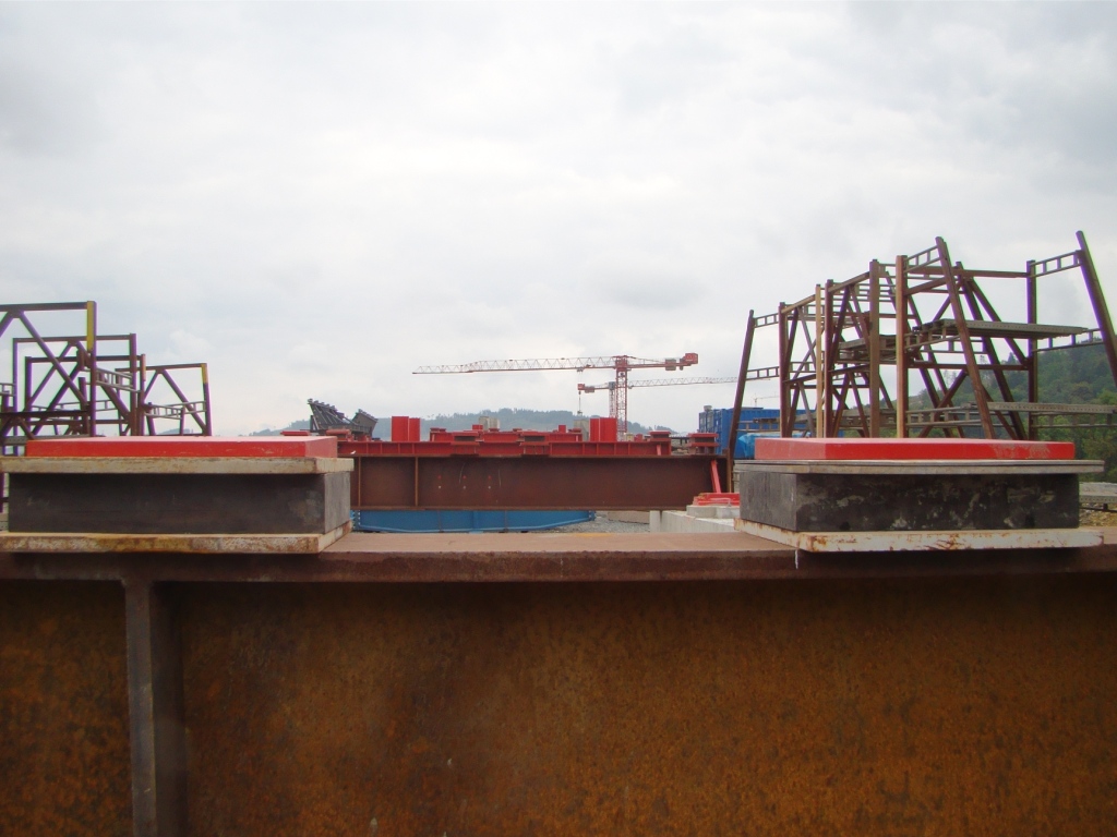

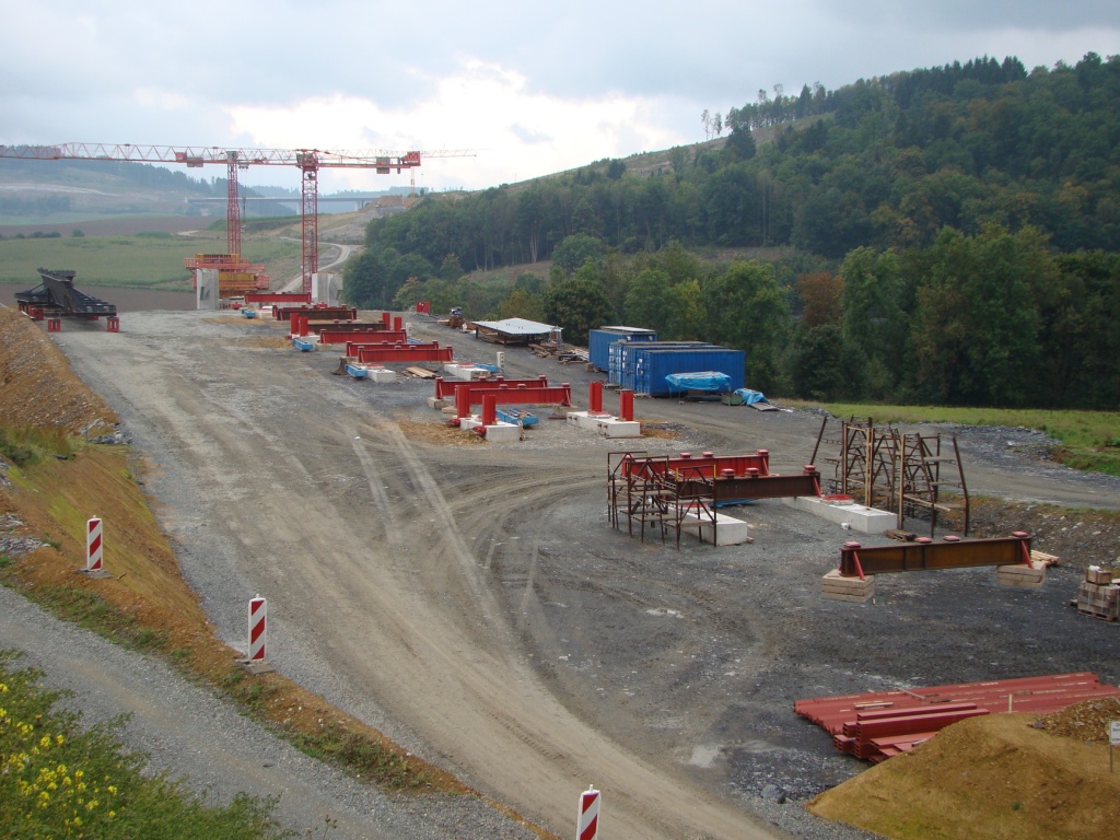

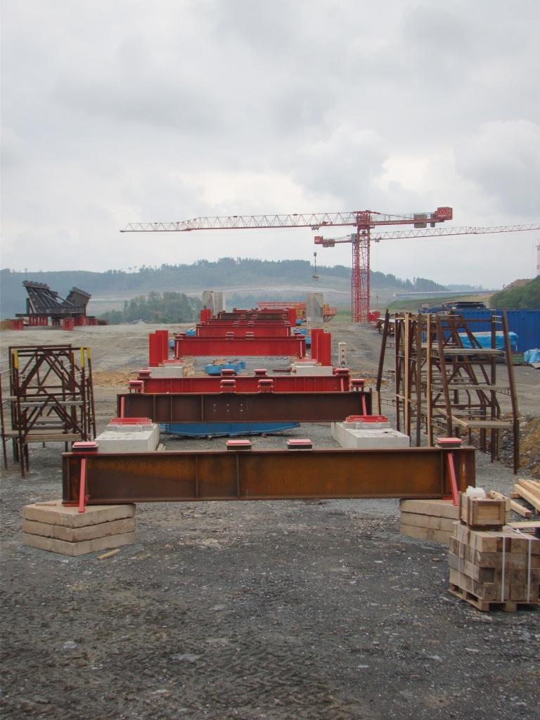

Ruhrtalbrücke Bermecke: der Taktkeller vor dem Widerlager Süd.
Die Stahlträger werden ausgerichtete, ...
... und mit Keilplatten das Längsgefälle (~ 5 %) ausgeglichen.
(aufgenommen bereits am 26.09.2015).

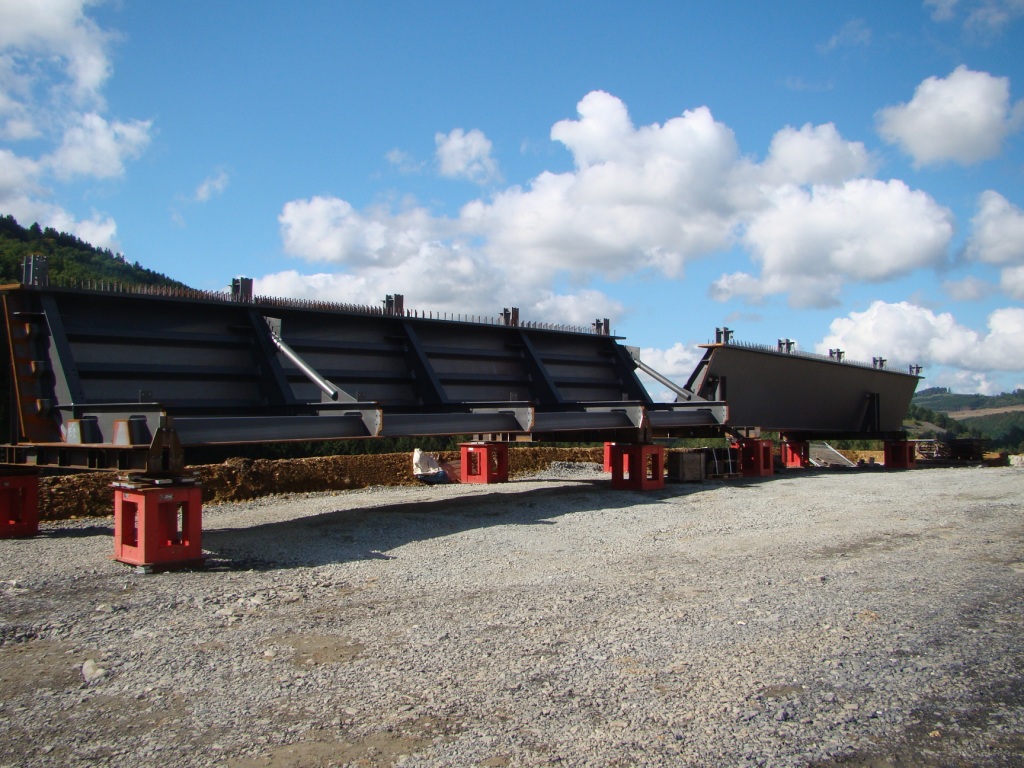

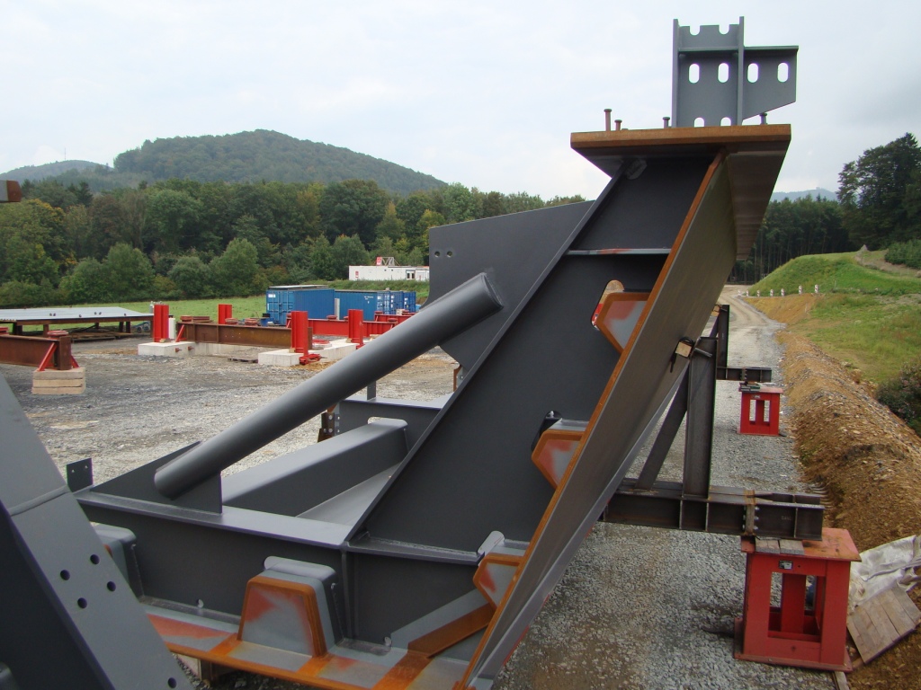

Ruhrtalbrücke Bermecke: die ersten Überbauelemente ? Länge ca. 17,50 m ? liegen zum Zusammenbau bereit.
Linker Teil des ersten Stahlüberbauelementes. Blechdicken: 20 ? 75 mm.
(aufgenommen am 27.09.2015).
Gruß ? wave.gif . bearbeitet von Sauerland46
Fortsetzung / Teil 9:

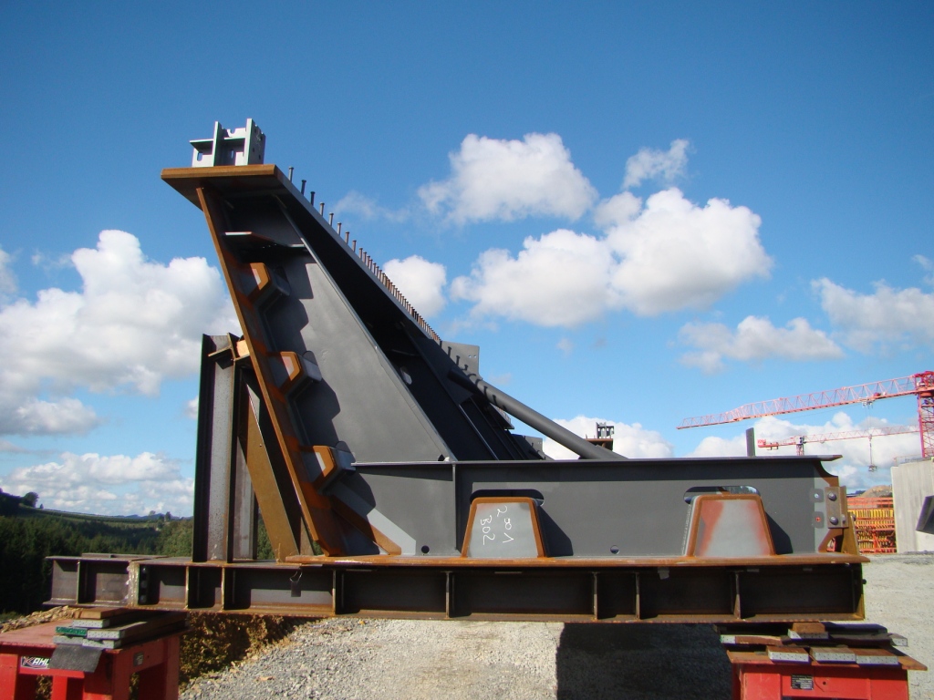

Linker Teil (Außenradius) des ersten Stahlüberbauabschnitts, Gewicht: 36,6 Tonnen.

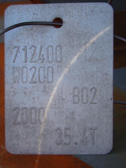

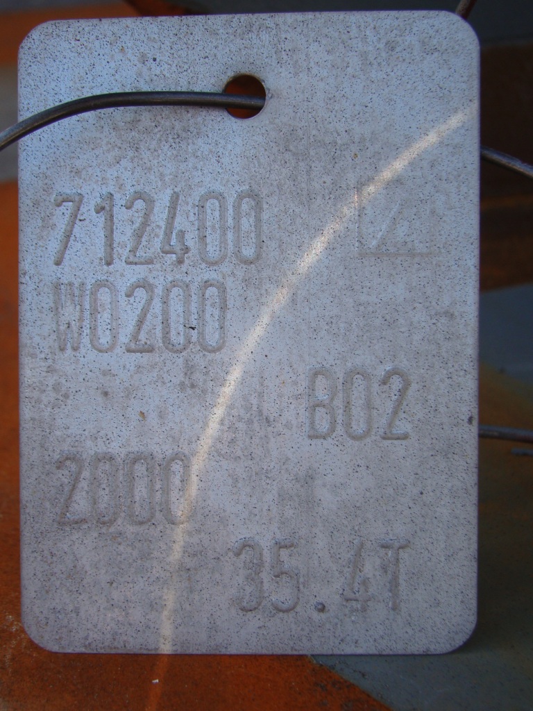

Rechter Teil (Innenradius) des ersten Stahlüberbauabschnitts, Gewicht: 35,4 Tonnen.

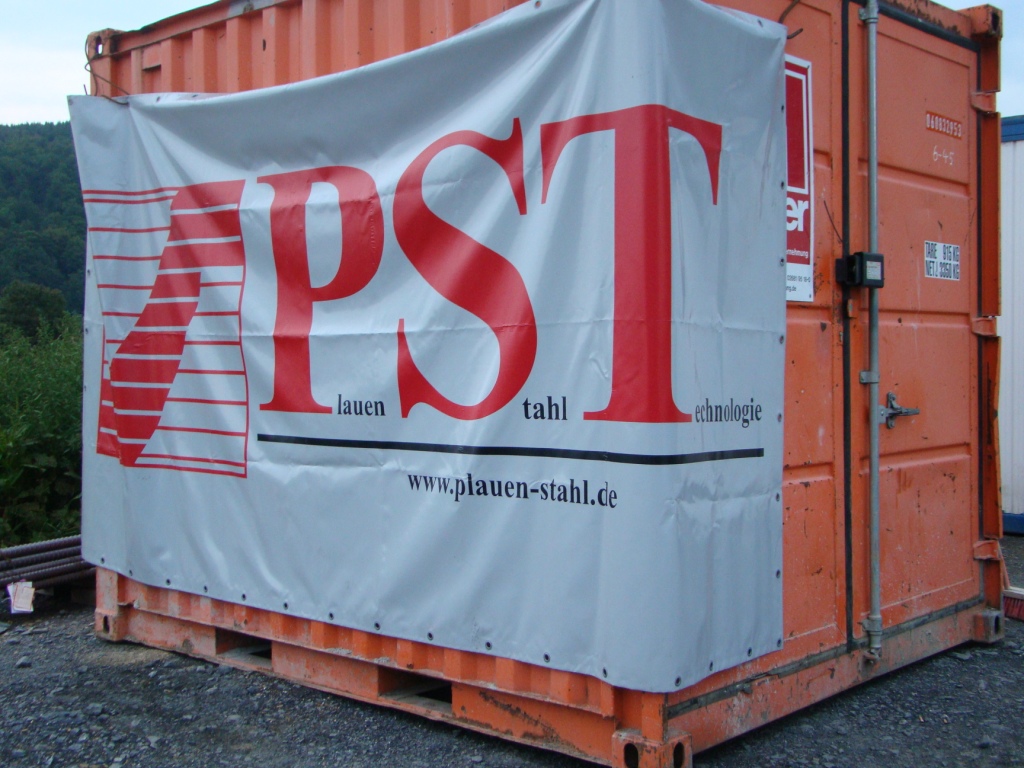

Für den Stahlbau verantwortlich: Fa. Plauen-Stahl-Technologie (Sachsen)
(übrigens: die Fa. Plauen-Stahl baut z.Zt. zusammen mit Max Bögel die neue 1.280 m lange Schiersteiner Brücke über den Rhein im Zuge der A 643 zwischen Wiesbaden und Mainz. Breite je Fahrtrichtung: 21,72 m, Stahl: 40.900 t).
