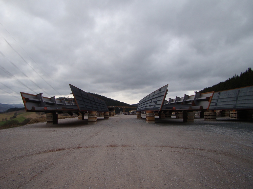

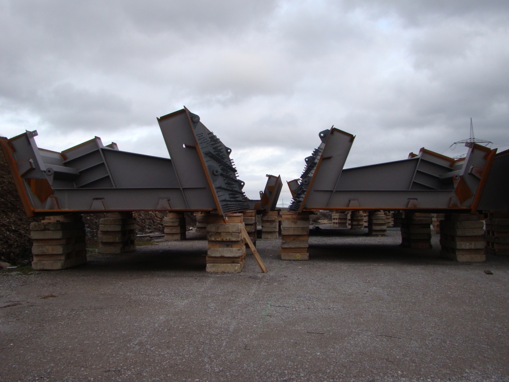

Hier noch ein paar "aktuelle Fotos" vom 31.12.2012:
weitere rd. 92 m für den nächsten, den 5. Bauabschnitt, liegen zum andocken bereit.

muss meine eigenen Angaben vom 25.01.2013 - 18:24 Uhr etwas korrigieren:
es sind nicht 92 m, sondern rd. 109 m, die nunmehr angebaut werden können. Der einzellige Stahlverbund-Hohlkasten hat dann eine Gesamtlänge von rd. 406 m.
Zusammen mit den jetzigen "Überständen" am Pfeilerpaar Nr. 4 und am Widerlager auf dem Suhrenberg kann dann beim nächsten Brückenvorschub die größte Stützweite bis zum Pfeilerpaar Nr. 3 von 115 m überwunden werden.
