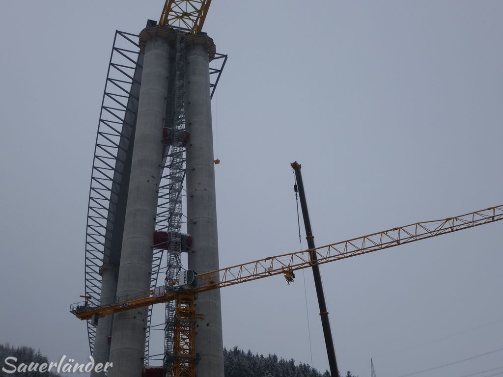

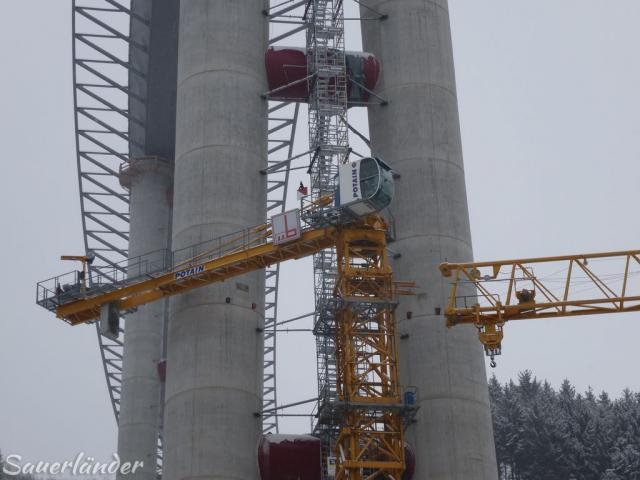

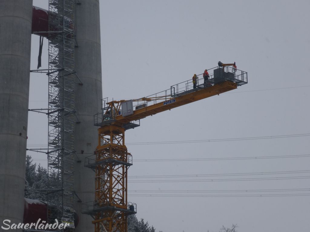

aktuelle Bilder heute Nachmittag
der Kran wird abgebaut
Sicherheit wird auf der Baustelle groß geschrieben

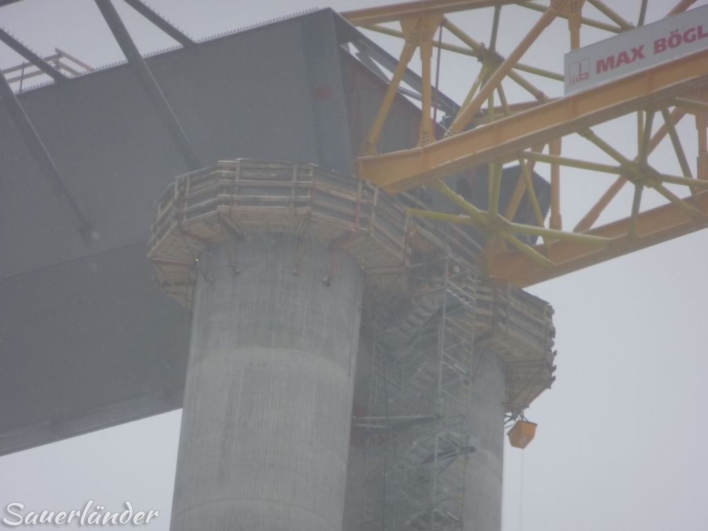

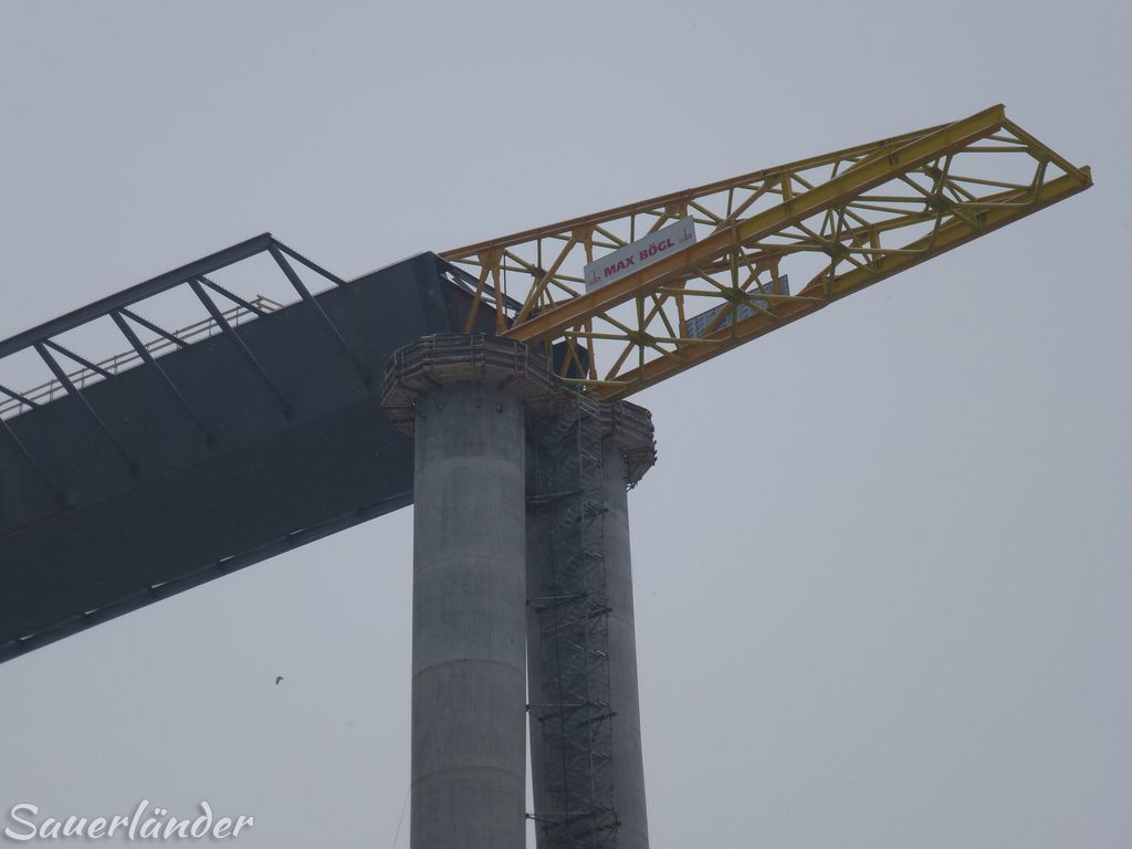

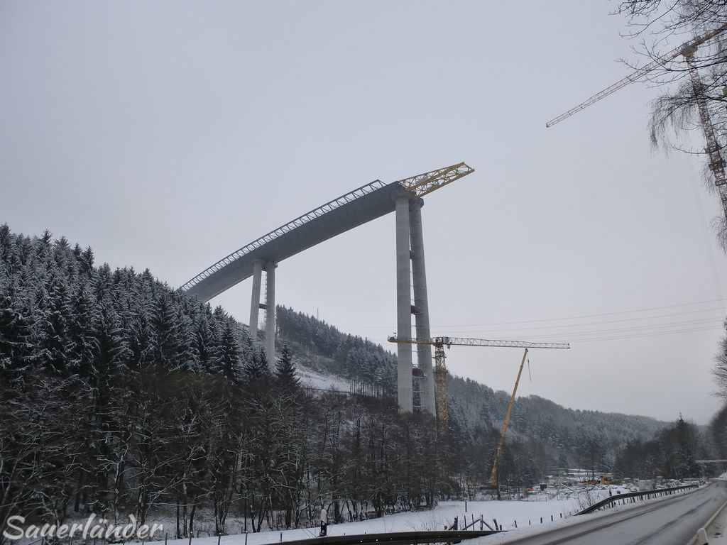

der Vorschub geht währenddessen weiter bis etwa 10m über den Pfeiler
laut Aussage des Bauleiters ist der Pfeiler beim Vorschub ca. 5cm nach vorne gedrückt worden.
