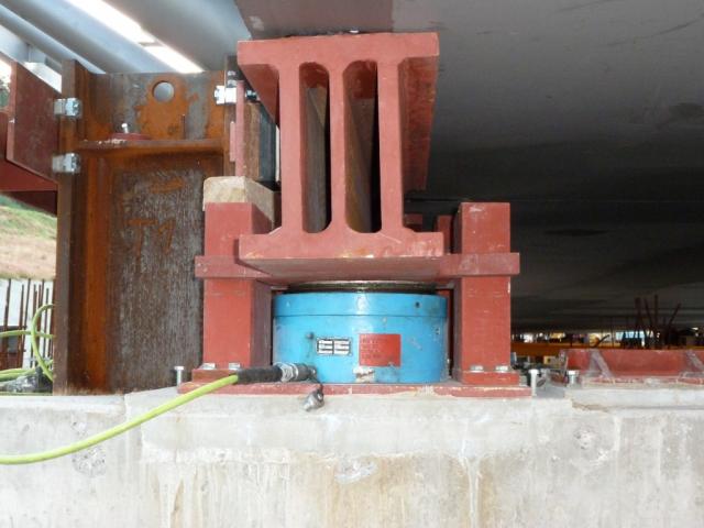

Wie funktioniert die Vorwärtsbewegung des riesigen stählernen "Schiffes".
Wie das Hochpumpen funktioniert, glaube ich zu wissen (siehe Foto).
Gruß Michael (Laie im Brückenbau)

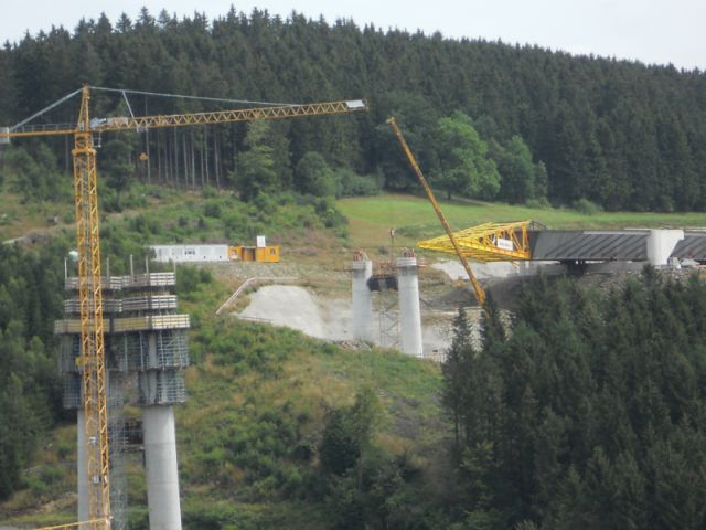

Das funktioniert durch Stahlseile und Pressen. Die kann man hier auf Bild 5, 6, 7 ganz gut erkennen.
Zum Vergleich noch mal ne ähnliche Konstruktion. hier Bild 4, 5, 6
Das Seil ist am Widerlager befestigt und die Pressen stemmen sich quasi in die Gegenrichtung dagegen, also sie robben sich an das Widerlager heran und schieben dabei die Brücke vorwärts.

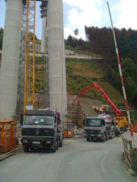

so, hier nun das angekündigte Foto. Ich musste mich erst schlau machen, wie man ein Foto dateigrößenmäßig verkleinert

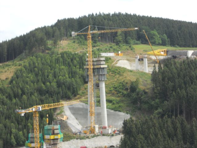

ein "Schuß" am Pfeiler 4 wird betoniert
Gruss, Berthold
