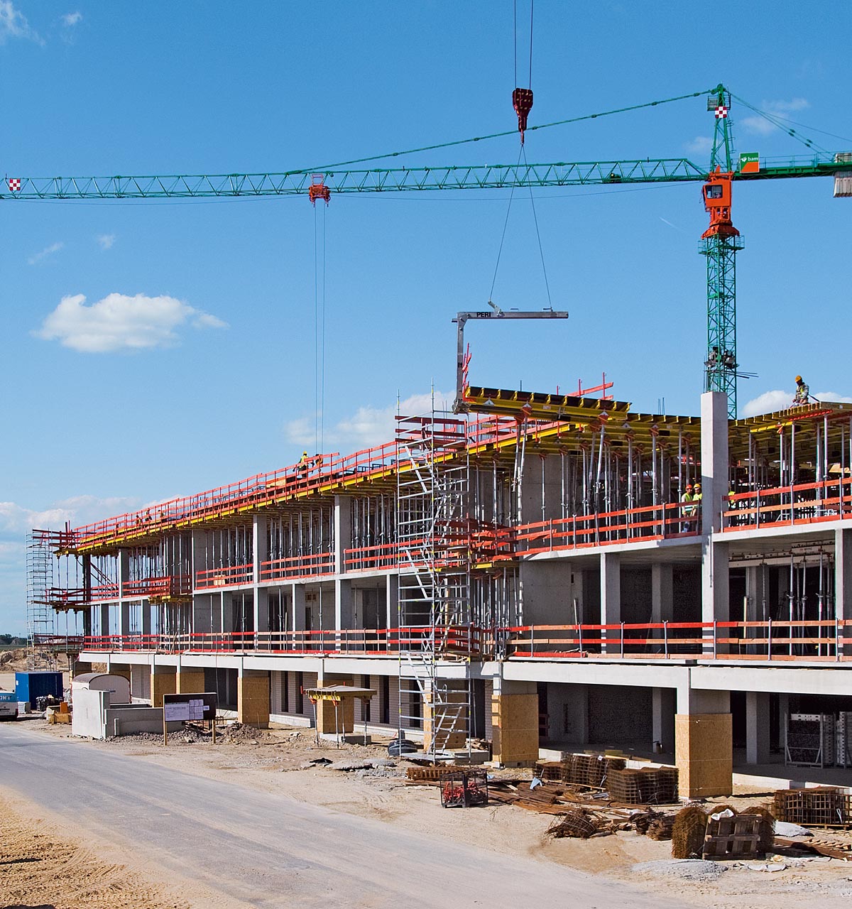

Der Flughafen BBI ist eines der größten im Bau befindlichen Verkehrsinfrastrukturprojekte Deutschlands und zurzeit die größte Flughafenbaustelle Europas. Die BAM Deutschland AG erstellt den Rohbau des Fluggastterminals, die Bauzeit ist auf lediglich zwölf Monate begrenzt. Peri plant und liefert im Auftrag der ausführenden Bauunternehmung die Schalungs- und Gerüstsysteme.

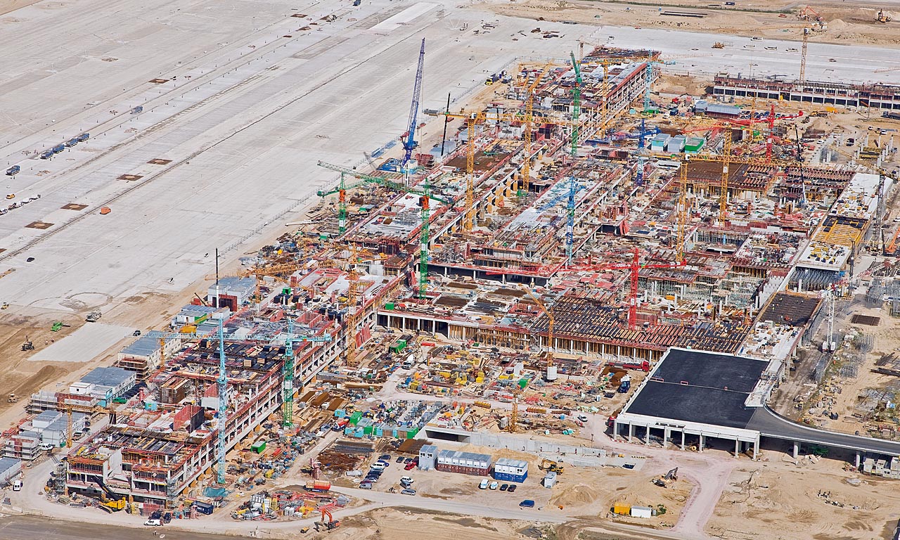

Erst aus der Höhe wird das Ausmaß der Baustelle deutlich: Im Zuge des Ausbaus zum BBI wird der
Flughafen um eine Fläche von 970 ha erweitert, das Areal umfasst dann eine Fläche von
insgesamt rund 2.000 Fußballfeldern.

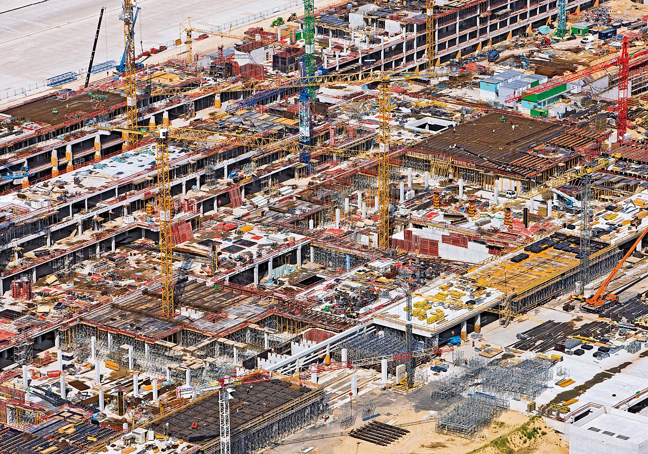

Innerhalb von nur zwölf Monaten erstellt die BAM Deutschland AG den Rohbau des
Fluggastterminals. 30 Krane und rund 800 Mitarbeiter arbeiten im Zweischichtbetrieb,
damit die Bauzeit eingehalten werden kann.

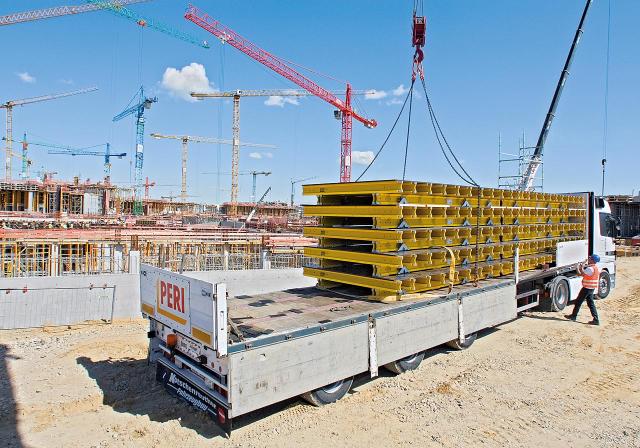

Das enge Zeitfenster für die Baustelle erfordert riesige Mengen an Schalungs- und Gerüstmaterial
innerhalb kürzester Zeit. Die Deckentische werden von Peri vormontiert und just in time zur
Baustelle geliefert.

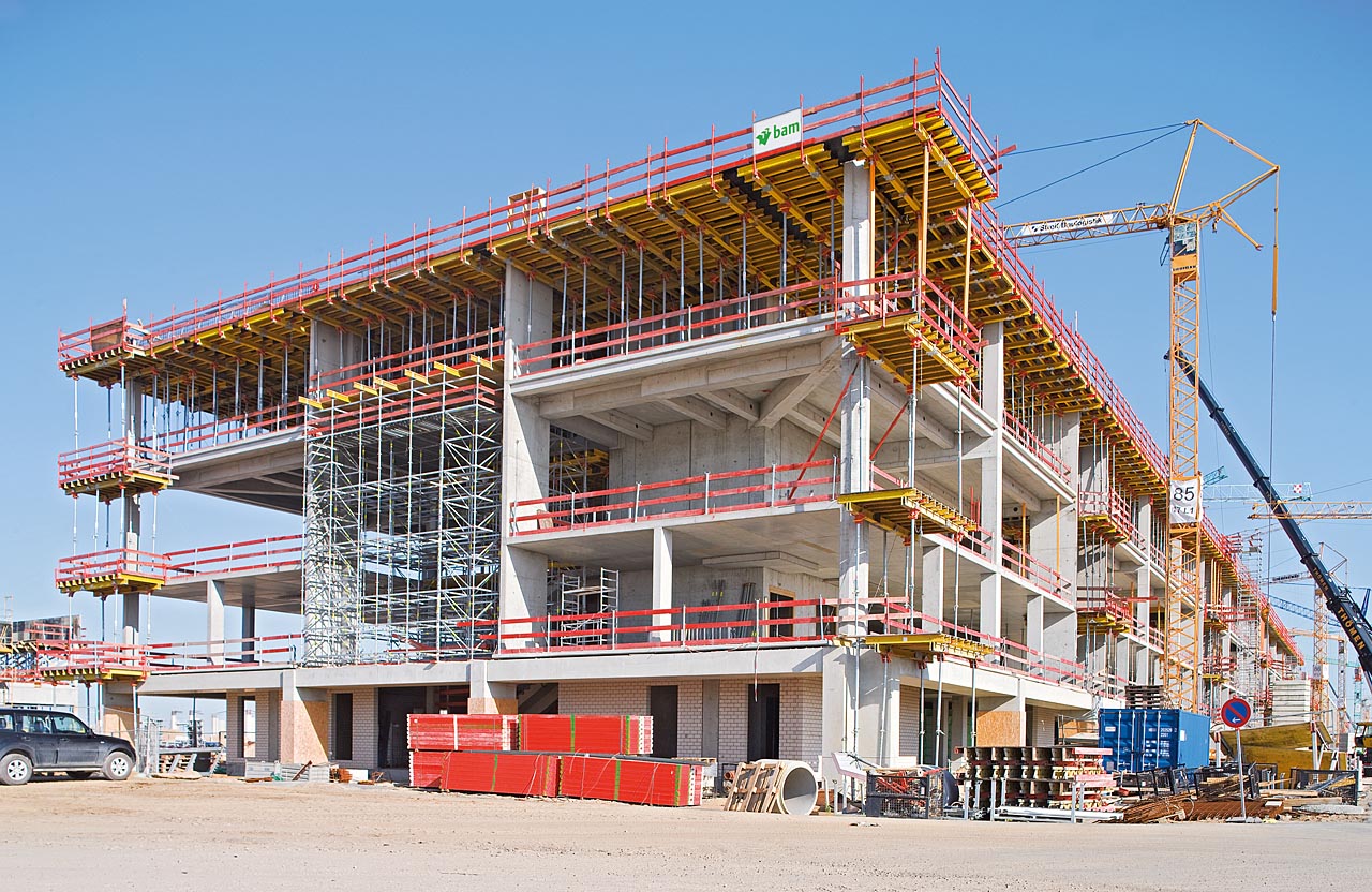

Wo die Deckenhöhe es erfordert, wird die Schalung mit Traggerüsten aus Peri Up Standardteilen
unterstützt.

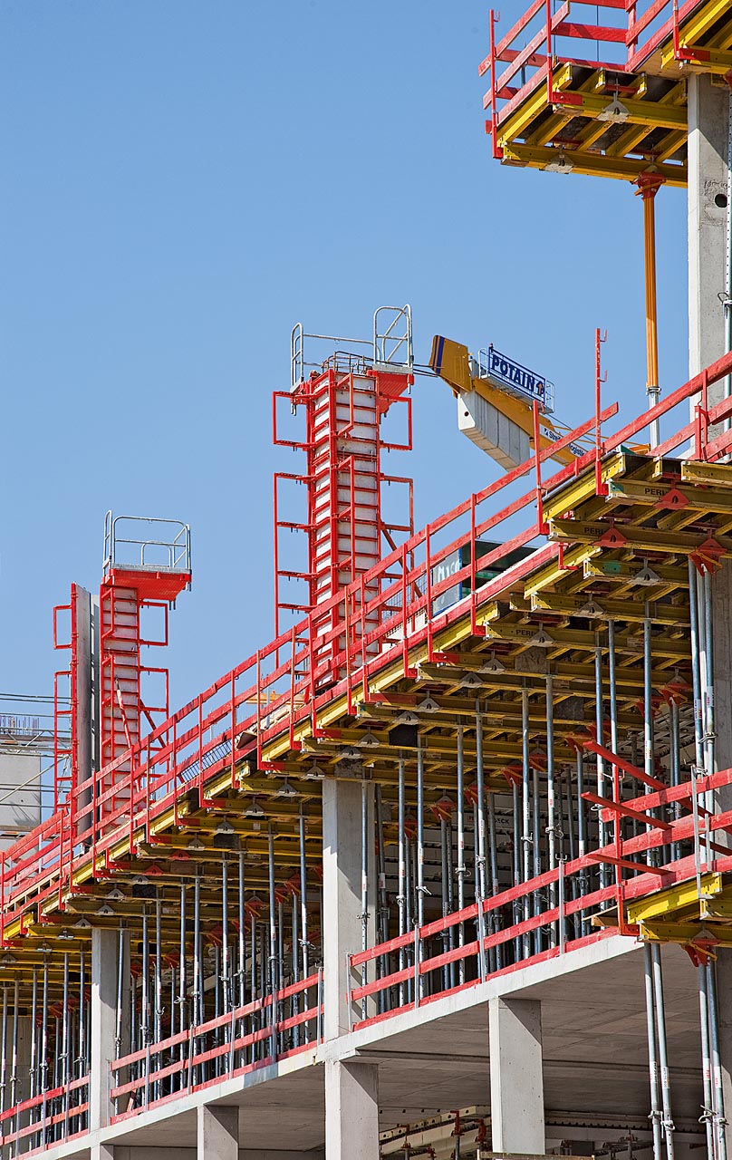

Die Säulenschalung Quattro kann mit einem Frischbetondruck
von 80 kN/m² belastet werden, dies erlaubt schnelles Betonieren.
