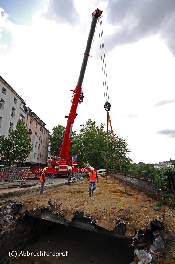

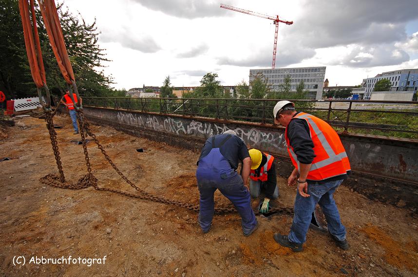

Die Ketten werden durch die Öffnungen nun mit der Brücke verbunden.

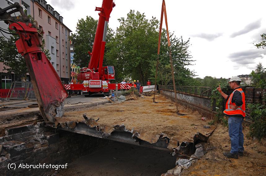

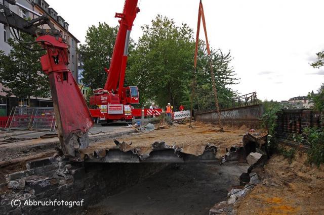

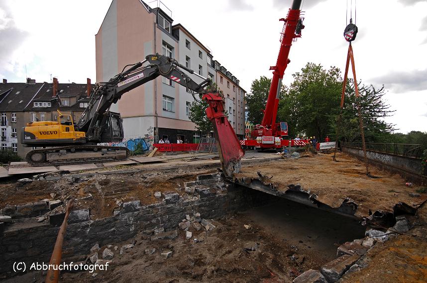

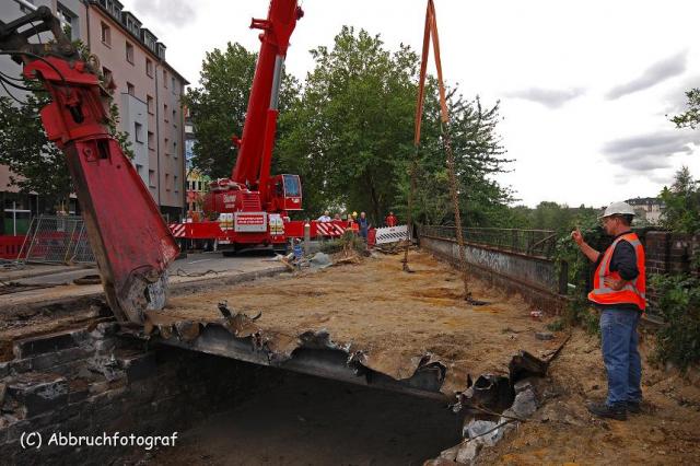

Um ein wegrutschen der Brücke zu verhindern, sichert der Volvo EC 360 mit seiner Schrottschere am anderen Ende und zieht auch gleichzeitig die Brücke langsam zu sich hin.
