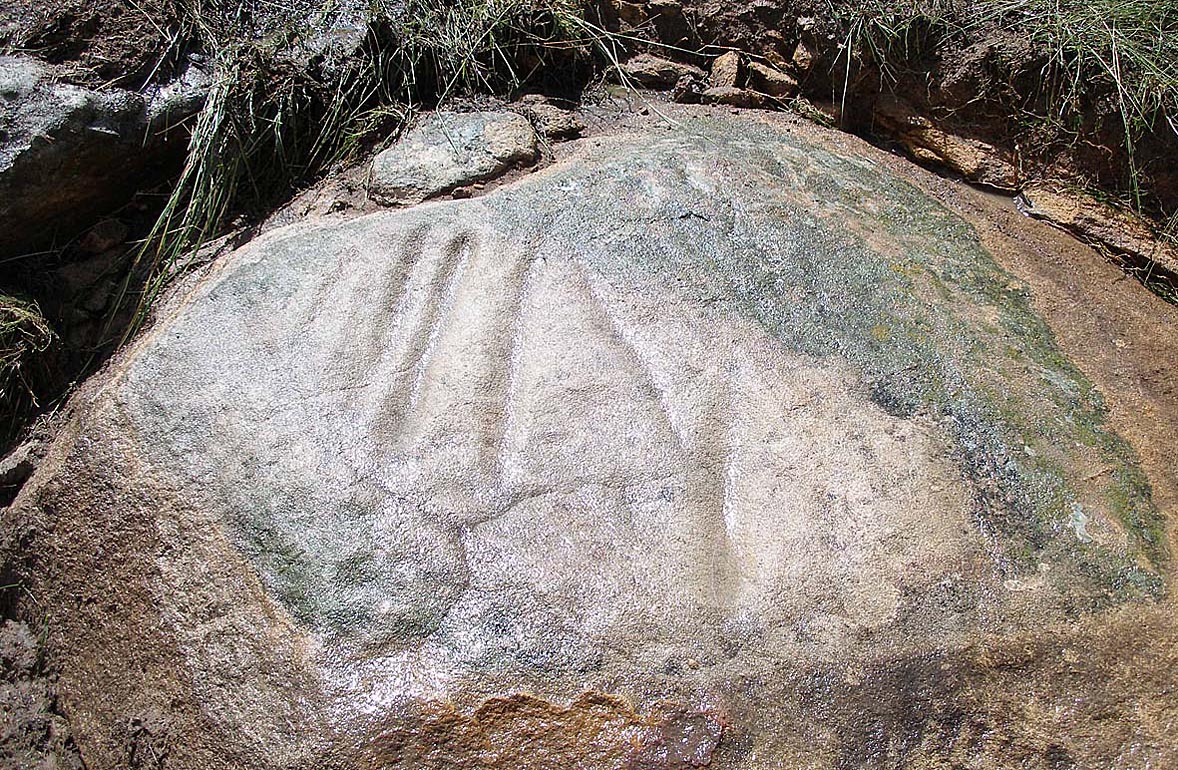

Der Tagebau befindet sich in einem Gebiet, das sich über 1.500 Hektar in hügeligem Gelände in einer Entfernung von 80 km landeinwärts von Tamworth erstreckt. Bereits im frühen zwanzigsten Jahrhundert wurden Artefakte der australischen Ureinwohner in der Mine entdeckt. Auch auf einem Hügel wurden an neun Stellen Felsenstücke mit Ritzzeichnungen als Artefakte der Ureinwohner identifiziert. Fünf waren fest mit der Gesteinsformation des Hügels verbunden, und vier lagen lose auf dem Boden.

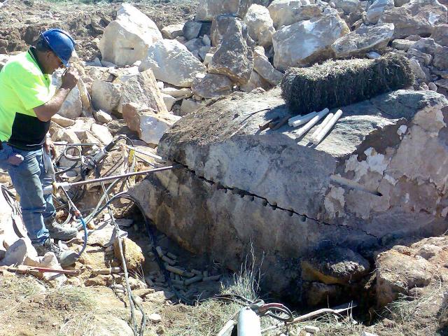

Nachdem der Felsen tief genug freigelegt worden war, brachte das Team von Garland eine Reihe von Bohrungen mit einem Durchmesser von 48 mm entlang einer Linie ein, die bei Einsatz von Spaltgeräten zur einem sauberen Bruch führen. Nach dem Aufspalten verliefen die Bohrungen durch den Fels und an diesen Stellen führten die Fachleute die Hubstangen aus 50 mm Moniereisen ein. Verlängerungsstangen wurden beim Kernbohrer LCD 15 mit einer 48x450 mm Bohrkrone eingesetzt, um den 1,4 m breiten Felsen zu durchbohren.

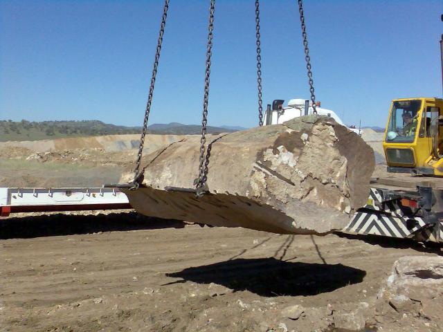

Sobald die Hubstangen angebracht waren, hob ein Fahrzeugkran den Fels auf einen Lkw mit einem Bett aus losen Steinsplittern, um den Gesteinsbrocken beim Transport nicht zu beschädigen. Die Arbeitsbedingungen waren hart: Temperaturen um die 45 Grad, kein Schatten und eine hohe Wahrscheinlichkeit Bekanntschaft mit einer der großen giftigen Schlangen zu machen. Darüber hinaus mussten bei Sprengaktionen im Tagebau der Bereich eine Stunde vor Sprengung verlassen werden. Eine Rückkehr war erst zwei Stunden später erlaubt.
