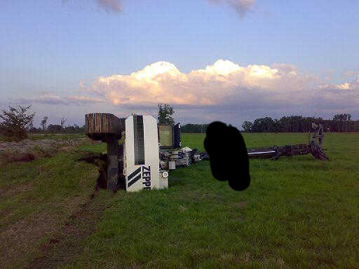

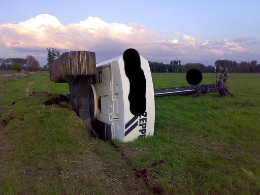

ich würd mal sagen die LR ist Schrott ohmy.gif mann brauch sich nur das Bild ansehen wo das Kontergewicht ins Heck gekracht ist kreisch.gif Sauber alles ineinander geschoben der ganze Rahmen hat sich verzogen so das die Wartungsklappen rausgefallen sind ohmy.gif
Wenn man bedenkt wieviel so ein Gerät kostet whistling.gif , so wird die LR mit Sicherheit nicht verschrottet.
Bei solchen Geräten lohnen sich Instandsetzungen im 7-stelligen Eurobereich.
Die haben ja noch Glück im Unglück gehabt, das das Gerät nach vorne weggesackt ist, anders herum wär der ganze Ausleger nach hinten übergeschlagen und dann sicherlich total beschädigt wink.gif .
Die werden den ganzen Kran zerlegen und vermessen und alles was krumm und zerstört ist austauschen und ggf. richten.
Die Jung´s bei Liebherr im Ersatzteillager können sich schon mal warmlaufen und die Seecontainer ausfegen laugh.gif .
Da hat man in der Vergangenheit schon manches wieder hingebogen, ich denke da z.B. an den DEMAG TC 4000 Quicklifter der 1990 in Kiel beim Brückenhub einen Bückling gemacht hat und den hatte es wesentlich schlimmer erwischt, der läuft heute angeblich noch in Italien! shades.gif .
Unserem ortsansässigen Krandienstleister ist vor ein paar Jahren mal eine Liebherr LR 1550 beim verfahren von den Stahlmatten gerutscht und der 114m Hauptausleger ist nach hinten übergeschlagen ohmy.gif , der komplette Gittermast mit A-Bock war zerstört und der Kranoberwagenrahmen hatte sich massiv verspannt, auch dieses Gerät wurde instandgesetzt.
