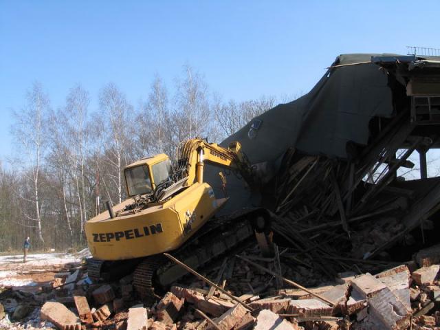

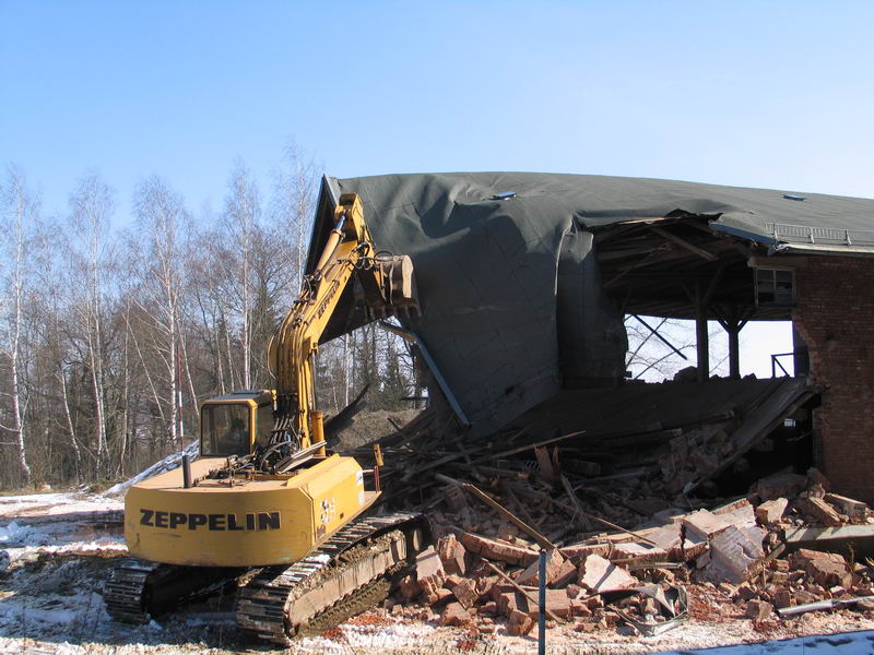

mal 2 Bilder von dem Thema was Kari meint -
hier sieht man es nicht allzu tragisch aber das Dach war ca. 2m höher als der
Zeppelin und nachdem es der Fahrer ringsrum vom Gebäude entfernt hat, hing es noch
an ein paar Stützen...
Er hat sich dann immer weiter reingewagt und das ganze Dach nach hinten gedrückt
Wenn das Dach in die Andere richtung gekommen wäre, oder ein Teil wäre das auch
