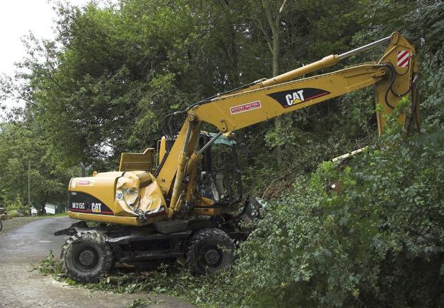

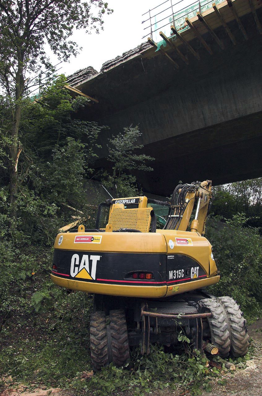

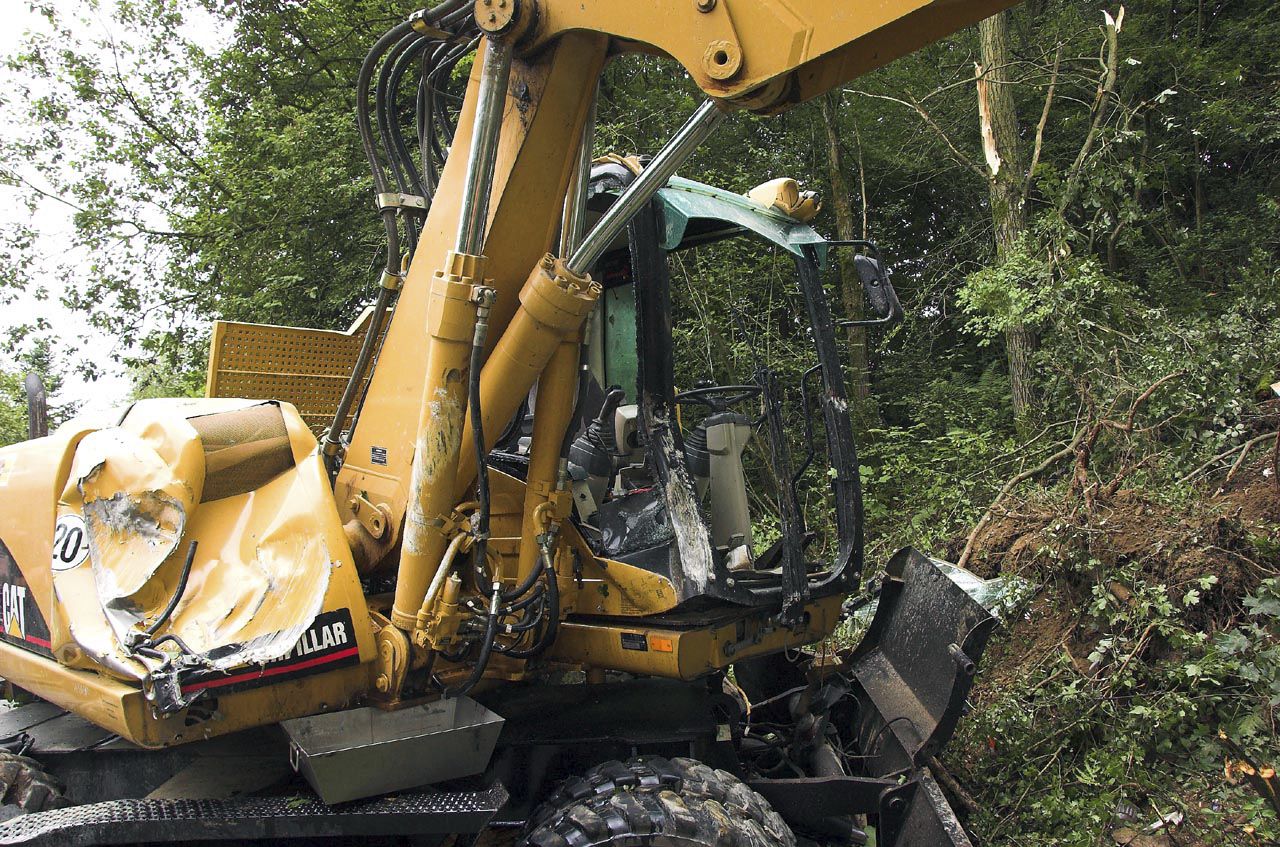

So sieht ein Bagger aus, der ca. 12 Meter von der Brücke in die Böschung gefallen ist. Zum Glück hatte der Fahrer nicht mehr als Prellungen und Blutergüsse davon getragen.
Der Bagger war natürlich nicht mehr zu retten. Nach dem Sturz stand er aber mit laufendem Motor auf der Straße unter der Brücke.
So viel ich weiß, kam es zu dem Unfall, da der Maschinist in der Eile die Verriegelung der Achsen nicht vorgenommen hatte und mit langem Ausleger über den Brückenrand schwengte.

Ist doch eh nur nen Mietgerät ... da kann man so damit umgehen wink.gif.
Weißt du ob der Baggerfahrer angegurtet war?
Kann mir kaum vorstellen dass der das ohne Gurt überlebt hätte, aber es schnallt sich ja trotzdem kaum einer an ...
Ist doch eh nur nen Mietgerät ... da kann man so damit umgehen wink.gif .
Kenne zwar Einstellungen, das mit Mietgeräte nicht so pfleglich umgegangen wird, das jemand jedoch sein Leben aus diesem Grunde aufs Spiel setzt halte ich jedoch eher für unwahrscheinlich.
Der Baggerfahrer war jedoch nicht angeschnallt und genau dieser Umstand hat ihm wahrscheinlich das Leben gerettet. Die Scheibe sprang heraus als sich die A-Säule auf der Kante eindrückte und der Fahrer viel mit der Scheibe auf direktem Wege ins Gebüsch und lange nicht so tief wie der Bagger.
Meine Mutter hatte vor gut 20 Jahren auch einen Autounfall, bei dem der Umstand des nicht angeschnallt sein ihr das Leben rettete als ein Militärjeep in die Fahrerseite fuhr.
