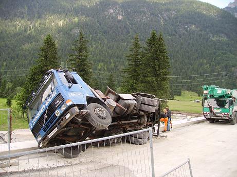

Dieser LKW wollte die Leitschienen montieren und schwenkte mit voller Beladung über den Brückenrand hinaus!201863]201862]201864]

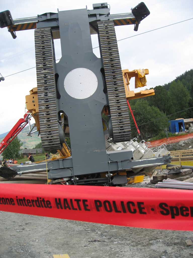

Am 03.09.2008, gegen 1400/h, prallte ein Kran gegen eine Kabine der Gondelbahn de Tracouet. Die Gondelbahn war zu diesem Zeitpunkt in Betrieb. Ersten Ermittlungen zufolge ereignete sich der Unfall, als sich der Raupenkran in Bewegung befand.
Der Arm des Krans kollidierte mit einer Kabine, welche zum Zeitpunkt des Ereignisses nicht besetzt war. Die Kabine löste sich vom Seil und zerschellte auf der darunterliegenden Baustelle. Das Seil löste sich ebenfalls von den Führungsrädern und fiel zwischen zwei Masten auf einer langen Distanz zu Boden. Der Raupenkran stürzte ebenfalls ein und fiel auf einen Betonmischer, welcher auf der Baustelle parkiert war.
Durch den Unfall kamen keine Personen zu Schaden.
Es entstand erheblicher Sachschaden und laut der Direktion der Gondelbahn de Tracouet, wird die Gondelbahn die nächsten Tage nicht in Betrieb sein.
Auf dem Bild sieht es nicht so aus als wenn der Kran in Bewegung (Fahrt) war. Die Stütze ist genau da wo auch die Stützplatte und das Holz liegt.
Wenn ich mir ansehe wie die Betonpumpe abgestützt ist dann komme ich zu dem Schluss das die Veranwortlichen auf der Baustelle schlafen - und das tief und fest!
Ja, eine ordentliche Abstützung sieht anders aus mad_red.gif ,; zumal
Boden im Baustellenbereich nicht unbedingt gewachsener Boden sein muß(Verdichtung) whistling.gif
Außerdem scheint die Abstützung nicht waagerecht und die Stützfläche scheint auch nicht erweitert worden zu sein. eusa_think.gif
