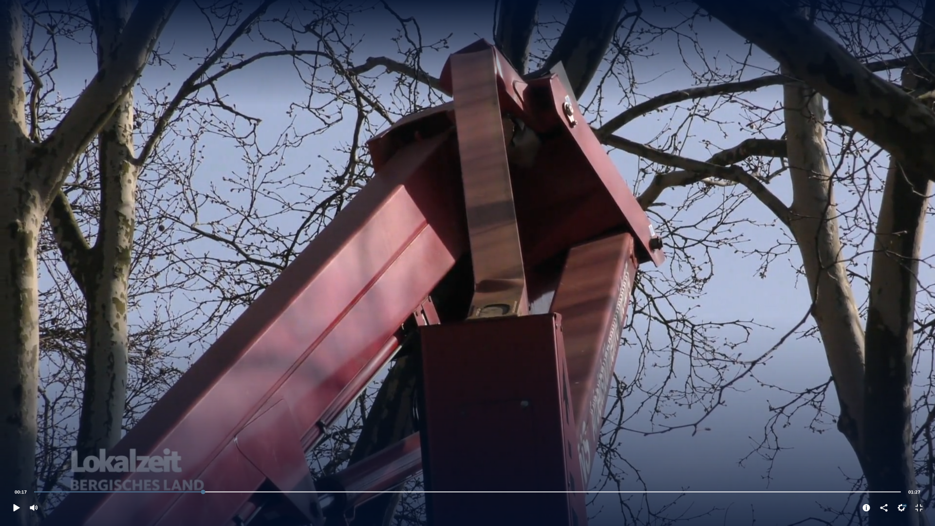

Da das Video am 2027-03-27 gelöscht wird, stelle ich hier einen Screenshot rein. Das scheint mir ein besonders krasser Fall zu sein, der nur schwer mit Überlastung, Rost oder ähnlichem zu entschuldigen ist. Dieser Hebebühnentyp müsste weltweit stillgelegt werden oder zumindest eine deutliche Lastreduzierung (Zuladung, Ausfahrlänge) bekommen. In der Lokalpresse wird übrigens über eine defekte Hydraulikpumpe spekuliert, was nach meiner Meinung Quatsch ist.

Ob es wirklich ein Konstruktionsfehler, oder doch ein Bedienfehler, oder was ganz anderes war, wir wissen es nicht.
Ich fahre selber div. Bühnen und auch einen Ruthmann T370 bei uns auf der Arbeit. Man kann mit den Dinger ganz schön Blödsinn betreiben, wenn man weiß was man macht, ohne das was passiert. Aber es hat bei uns auch schon jemand geschafft, den T370 gründlich zu verbiegen.

Vielleicht war das Auto dort bereits länger geparkt, als es nach Abrissarbeiten ausgesehen hatte?
Wenn man sich die Bilderstrecke in dem Artikel so anschaut, dann ist an der "Baustelle" auch wohl mal gar nichts gesichert oder abgesperrt. Ziemlich heftig, so etwas wäre hier bei uns kaum vorstellbar. Weiß man, was das beauftragte Unternehmen so hauptamtlich macht?
Auf den Bildern sieht man auch keinen größeren Bagger als den ET65. Wenn der es alleine gemacht hat, war es eh die falsche Maschin für die Baustelle. Stichwort... Höhe und Sicherheitsabstand... Vom fehlenden Gitter reden wir mal nicht. Das haben viele von uns schon gemacht.
