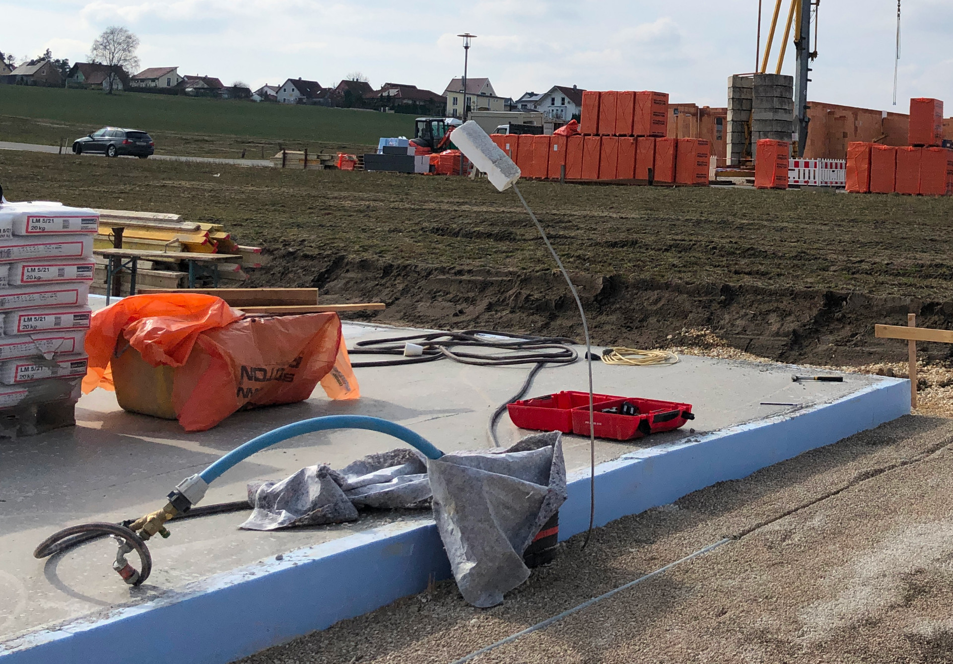

...was wäre dabei auf einzelne Eisen irgeneinen (Abfall-) Styropor-/Styrodurwüfel zu stecken oder eine Reihe von Anschlußeisen mit einem Brett / Spind abzudecken?
Styropor kannst vergessen, da stanzt das Eisen dann durch, auch wenn da nur ein leichter Mensch drauf fällt.
Bretter das gleiche Problem. die Eisen sind selten auf ner gemeinsamen Höhe, und du musst dafür sorgen das das Brett oben bleibt.
Da sind diese Pilze und die Abdeckungen schon recht passend und durchdacht, die kann man ja auch wieder verwerten.
Kann ich mir jetzt nicht so vorstellen, dass auf Baustahl drauffallen sooo gefährlich ist….
Die Herren Willis, Norris, Schwarzenegger und Stallone stecken sowas immer ganz leicht weg.
Drauffallen, abzwicken, rausziehn, weiter gehts
...das ist schon klar, Styroporwürfel kannste draufstecken z.B. auch auf herausstehende Erdungsfahnen, wenn / wo die Gefahr besteht, dass sich da jemand die Augen damit aussticht... mehr ist das nicht... jemand der mit seinem Körpergewicht aus mehreren Metern drauffällt wird davon selbstverständlich nicht aufgehalten.
Und mit Brett / Spinden / Bohlen... da bin ich schon davon ausgegangen, dass man die Bewehrung quasi fast einhaust und damit sicher abdeckt.
V2A Runderder genau in Augenhöhe... ohne Styroporwürfel eine fiese Sache.
