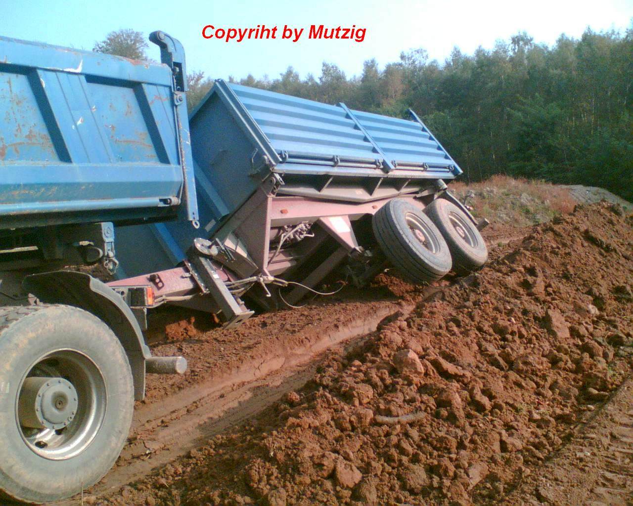

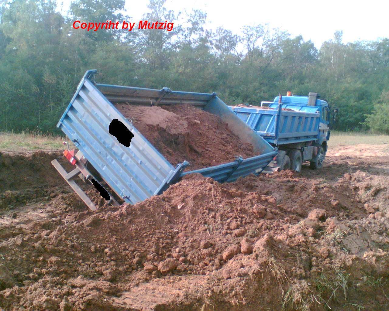

Mann nehme einen zufällig auf der Deponie stehenden Kettenbagger und baggere den Inhalt dess Anhängers aus.
Dann den Kipper diagonal gesteckt und mit dem 4er Gehänge an den Ösen angeschlagen,den Bagger seitlich zum Zug,angehoben,mit dem Zug vorwärts gefahren und wieder abgesetzt.......fertig top.gif
na da haste ja nochmal Schwein gehabt wenn alles heile geblieben ist whistling.gif
von geplatzten Hydraulikzylindern hab ich nur einmal gehört und da war ursächlich daß der Bagger bei Abbrucharbeiten von der Brücke gefallen und auf dem Ausleger aufgekommen ist whistling.gif
