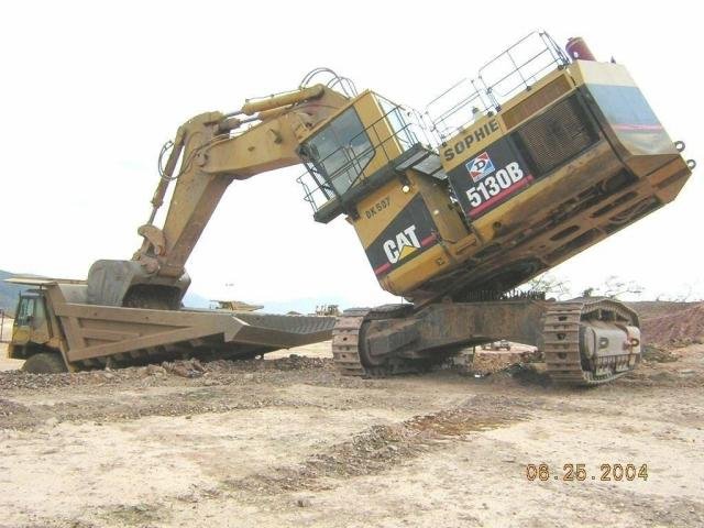

Sieht so aus als ob die Muttern an den Drehkranzbolzen abgefallen sind, die restlichen hats wohl rausgezogen. whistling.gif
Wir haben gerade gestern einen ähnlichen Drehkranz ausgetauscht, 12 Stunden später waren mir fertig.
Unserer ist M24 Bolzen das sind satte 910 NM oder 675 foot pound x 118 Bolzen und Muttern... kreisch.gif Dafür braucht man ein ziemlich langes Rohr oder einen Drehmomentvervielfacher ( torque multiplier).
Luftschraubenschüssel haben zwar Kraft ziehen aber nicht sehr gleichmässig an und so gehts dann bergab... blink.gif bearbeitet von Reachstacker

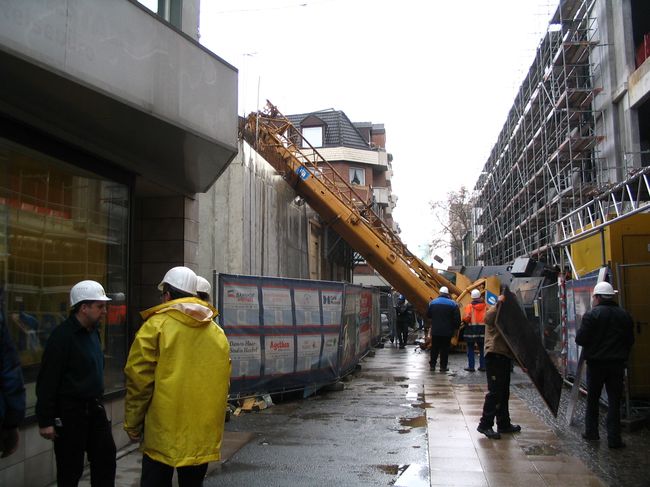

Hab auch noch ein Bild von einem, mittlerweile denke ich ex, BB Kran. Er ist ohne Beladung aber auch ohne die Stützen auszufahren umgekippt.
Zum Glück ohne Personenschäden, aber ich denke dem Fahrer war das eine Lehre.
