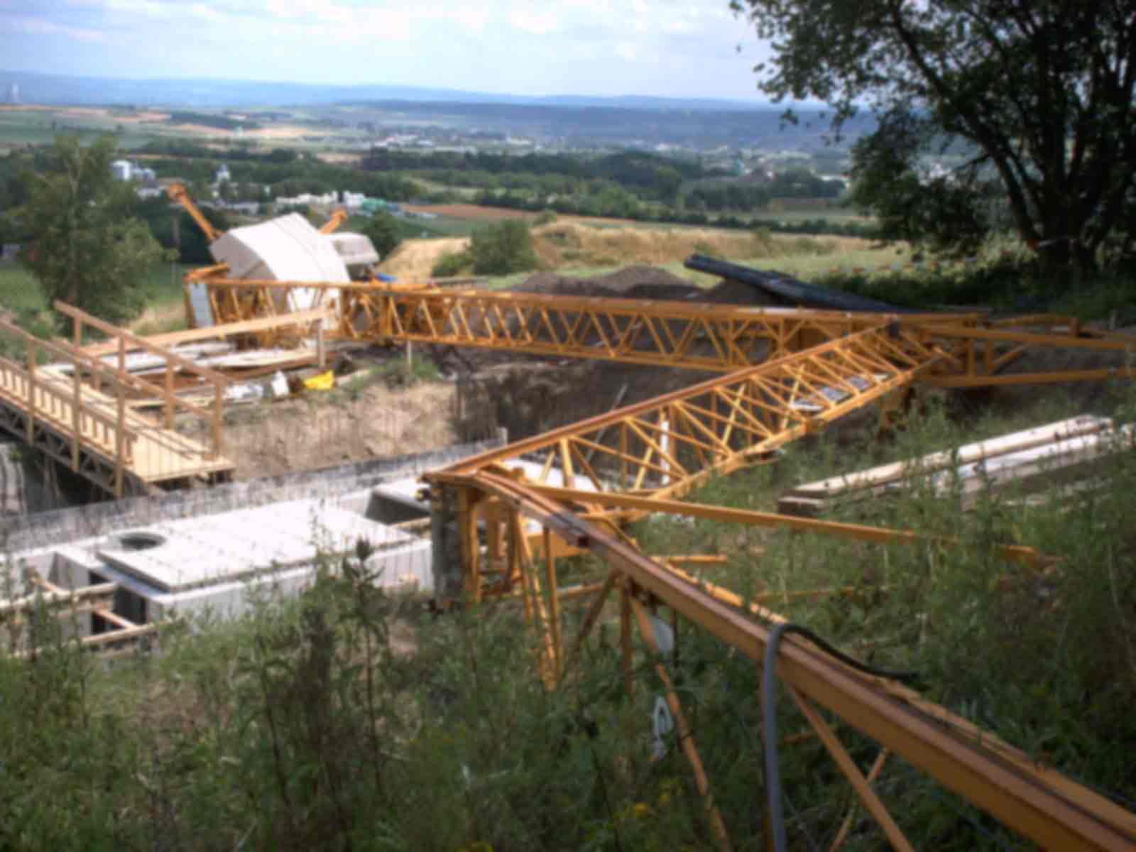

Joa...so sieht mir das aus...

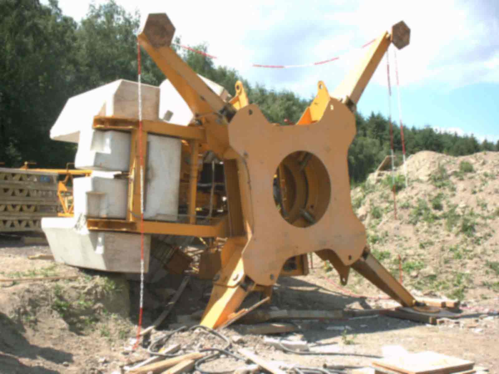

Auf dem ersten Bild ist ein "Loch" zu erkennen, wo der eine Spreizholm "eingesackt" ist.
Dadurch kam der Kran zu Fall. Angesichts der Auslegerbeschädigung würde ich ein Kippen durch Überlast ausschließen, der Kran scheint seitlich gefallen zu sein.
Der Spreizholm ist erst durch das Umkippen in den Boden gedrückt worden.
Der Kranführer hatte schon Feierabend, und der etwas "kranunerfahrene" Polier wollte noch schnell ein paar Fertigelemente setzen. Die Überlastsicherung war durch Manipulation außer Funktion gesetzt worden und durch die etwas ruppige Fahrweise des Poliers hat sich der Kran relativ schnell aufgeschaukelt und ist umgefallen. Der Kran hat sich sauber auf die Auslegerspitze abgestützt und ist dann auf die Seite gefallen.
Zum Glück wurde niemand verletzt.
