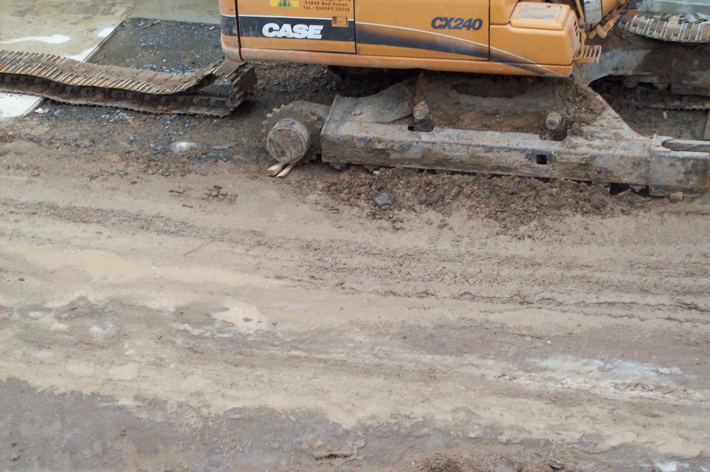

Ich war heute noch einmal auf der Baustelle ,laut Aussage des Baggerfahrers ist das Leitrad gebrochen und somit kam es zum Abwurf der Kette. Aber wie auf den Bildern zu sehen ist spielt das Verdreckte Fahrwerck auch eine Rolle mit .
Mfg Lothar
2010/02/post-7076-1266923085_thumb.jpg

schau dir mal auf dem Bild die andere Kette an... sagt doch wohl alles ...... nix gespannt und dreckig wie sau ... fällt mir nix mehr zu ein ....
