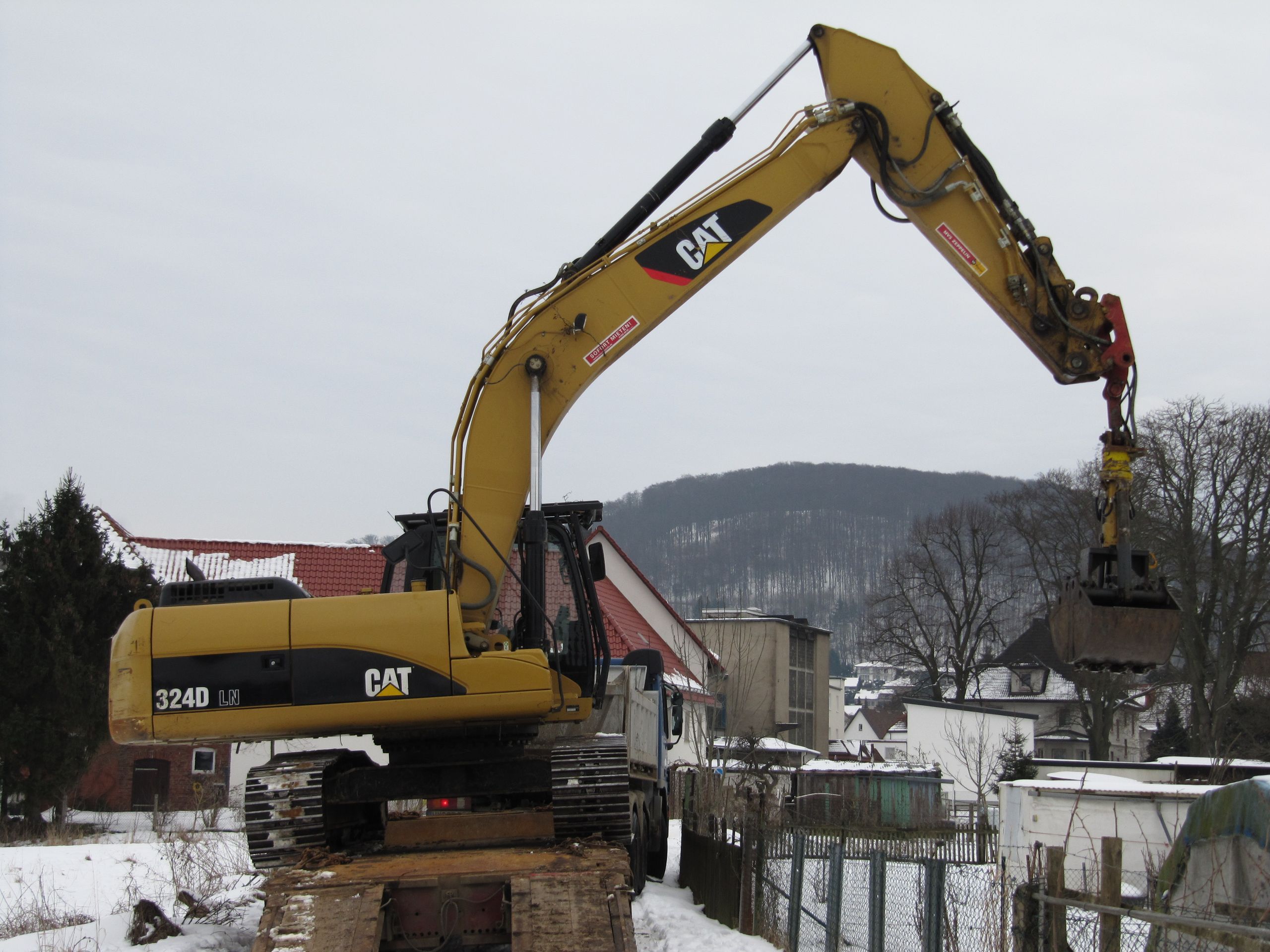

Der Tieflader steht wies aussieht nur Schräg weil der Ausleger ganz eingezogen ist, sieht man am Zweischalengreifer, da reicht das Kontergewicht aus für die Schräglage.
Vielleicht noch ein anderes Bild und hier gibt es noch mehr -->KLICK!
2010/02/post-12738-1266598572_thumb.jpg
bearbeitet von Volvo-Power
Wahrscheinlich hat der Kollege schon einmal ein Problem mit Überladung.
Der Bagger hat gut und gerne mit Anbaugerät 26 Tonnen Gesamtgewicht. Der 3-Achs Tieflader darf aber max. 30 Tonnen Gesamtgewicht erreichen. Normalerweise hat so ein Dreiachser Anhänger ca. 23 Tonnen Nutzlast.
Wobei ich bezweifeln würde, das die hinteren beiden Achsen einen Abstand von 1,80 m oder mehr besitzen. Sind die beiden hinteren Achsen weniger als 1,80 m auseinander, darf das Ding nur max. 28 Tonnen als Gesamtgewicht erreichen.
Aber wahrscheinlich ist der Anhänger mit Helium oder Wasserstoff gefüllt und das Ding wiegt weniger als 4 Tonnen. tongue.gif Schlimm wird es nur, wenn dabei mal Tote rauskommen.
Weiterhin kann man auf dem ersten Bild erkennen, das eine Seite des Fahrwerkes wohl nicht mit den Leiträdern auf dem Tieflader stehen. Das ist auch nicht so schön. Aber was solls. No Risk no Fun.
