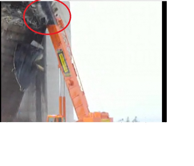

wieso willst das vermuten?Für mich sieht das ganze so geplant aus.Der Baggerfahrer reagiert nämlich vollkommen gelassen,zumal siehst du den Winkel nicht vollkommen.Der Kran hat nichts abbekommen,fakt.
mit solchen Aussagen würde ich mich zurückhalten, wenn ich keinen genauen Plan von den Umständen habe.

Hab mir das Video jetzt auch noch 2 mal angeschaut... und wenn man den Kran vorher und nachher vergleicht sieht man (wenn man es bis zum Schluss schaut) dass das Kranseil wie verrückt hin und her schlägt... ebenfalls sind die Hubzylinder des Krans scheinbar nach dem Aufprall des Silos verbogen und es ist auch mindestens eine Abstützung schrottreif... da der Silo drauf liegt.
Aber zum Glück ist scheinbar nicht mehr passiert bearbeitet von derKarl

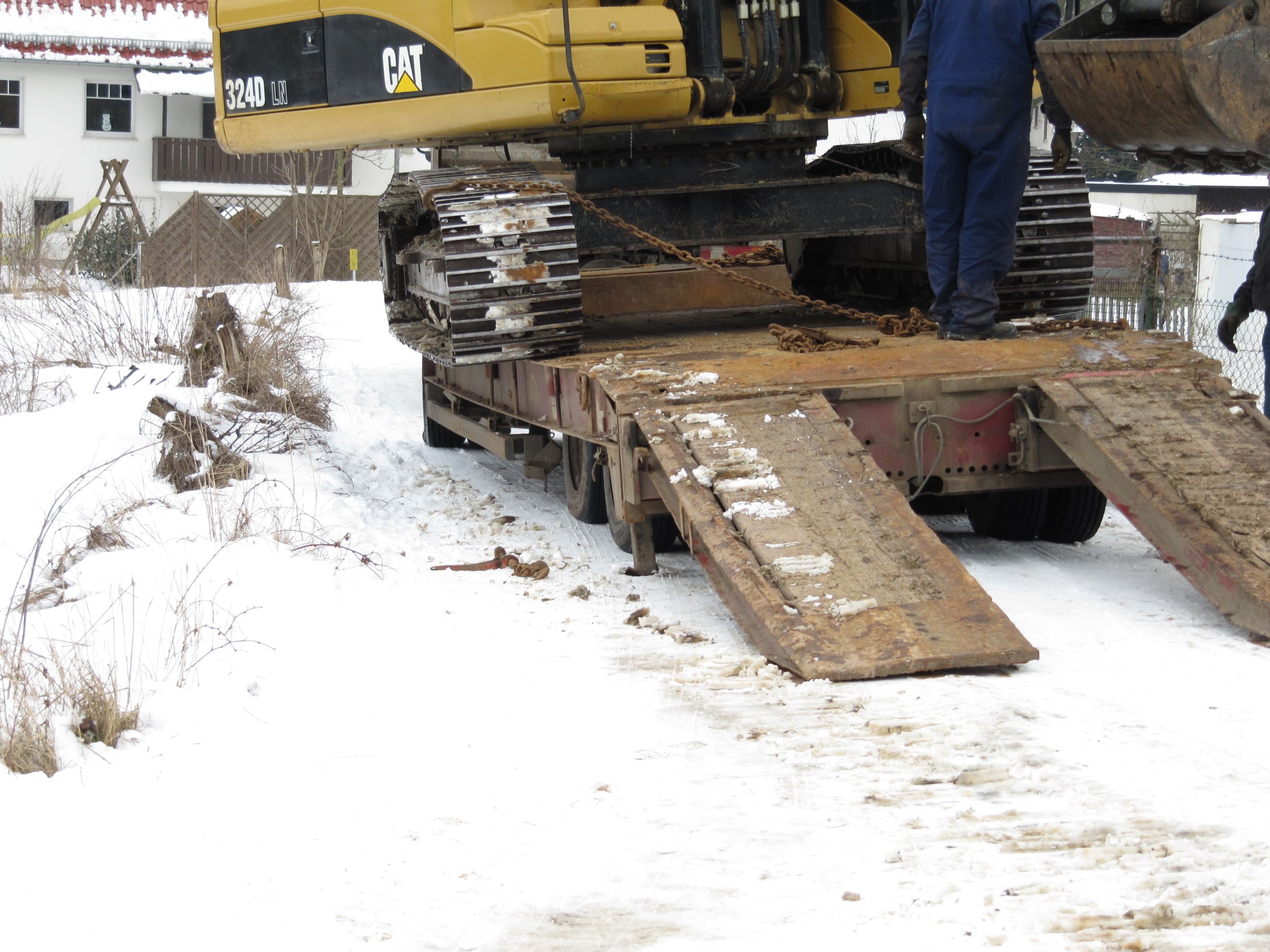

1. Bagger steht "leicht" schief!
2. Tieflader scheint "leicht" übervordert!
LG Julian
2010/02/post-12738-1266516594_thumb.jpg
Und wie es aussieht zurren die über die Kettenplatten fest... pro Platte 4 Bolzen... und die sollen 25 Tonnen halten können... so viel zum Thema Ladungssicherung mad_red.gif
Sicher halten die 4 Kettenzüge das aus.Nur seit letztem Jahr müssen Bagger am Fahrwerk Verzurrösen haben (zumindest neue Bagger).Verzurren über die Ketten soll verboten sein.Erzählte mit Mitte Dezember ein Tiefladerfahrer.
