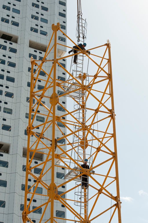

Schöne Bilder wub.gif , aber wenn ich sehe wie lasch einige der Splinte am Eckstiel angebogen sind wird`s mir doch etwas anders. unsure.gif
Mich wundert das schon länger warum die von Potain nicht so langsam mal umsteigen auf Klappsplinte oder Mehrfachsicherungen, gerade bei solchen Verbindungen würde die Montage erheblich vereinfacht und beschleunigt und der Lackierung bekommt das auch besser, weil weniger Hammerarbeit angesagt ist. ph34r.gif
das ist ganz einfach zu erklären
wenn diese splinte ordnungsgemäss angebracht werden sind die sicherer als die normalen stecksplinte
Gast Kränchen
Das diese wunderbar ihren Zweck erfüllen und richtig angebracht absolut sicher sind ist völlig richtig. top.gif
Allerdings sehe ich nicht, warum ein guter Federringklappsplint hier nicht den selben Zweck erfüllen könnte. eusa_think.gif
Wie man im Bild sieht, geschehen Montagefehler so oder so, gegenüber Nachlässigkeiten wie hier hilft auch die beste Technik nichts. ph34r.gif
Ein nicht umgebogener normaler Splint kann sich mit der Zeit genauso aus dem Loch arbeiten, wie ein Federringsplint wo der Ring nicht um den Bolzen geklappt wurde. smile.gif
