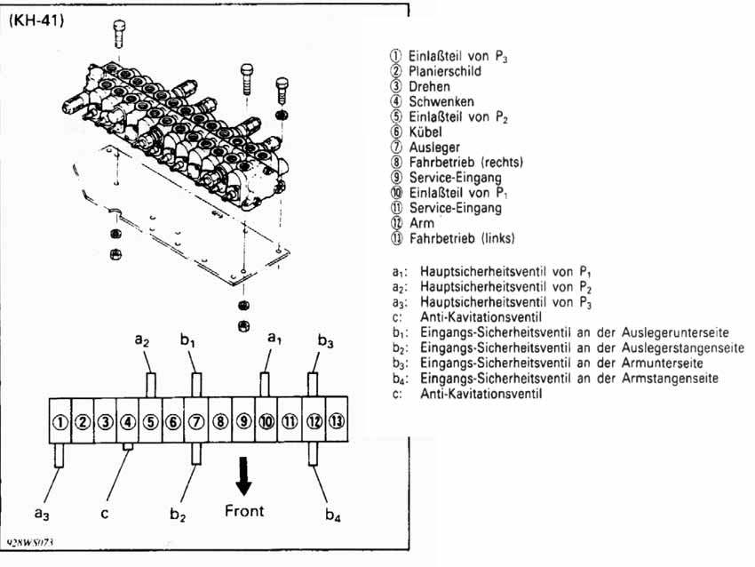

Also der Steuerblock ist unter dem Bodenblech, daran sind auch die Sicherheitsventile angebaut.

Hallo, mit rechtem joystick ist der Fahrhebel gemeint ? habe in der rep. Anleitung für die kh Serie was gelesen könnte zu straffe Kette sein, eventuell Ventil verstopft ?! Steuerventil in Ordnung Gestänge richtig eingestellt ?
Im Hydraulikschaltplan ist die rechte Kette der 2en Pumpe zugeordnet, funktioniert der Kübel und Auslegerzylinder richtig? wenn nicht ist die 3fach Pumpe davon die mittlere im Eimer oder das Überdruckventil hat was.

das ist richtig der mittlere kreis hat nicht genug betriebsdruck
aber bevor du ne pumpe kaufst tausche erst mal das ueberdruckventil nicht das dies das problem ist
