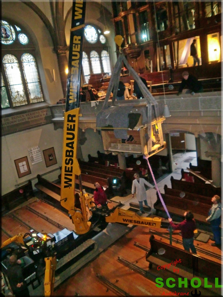

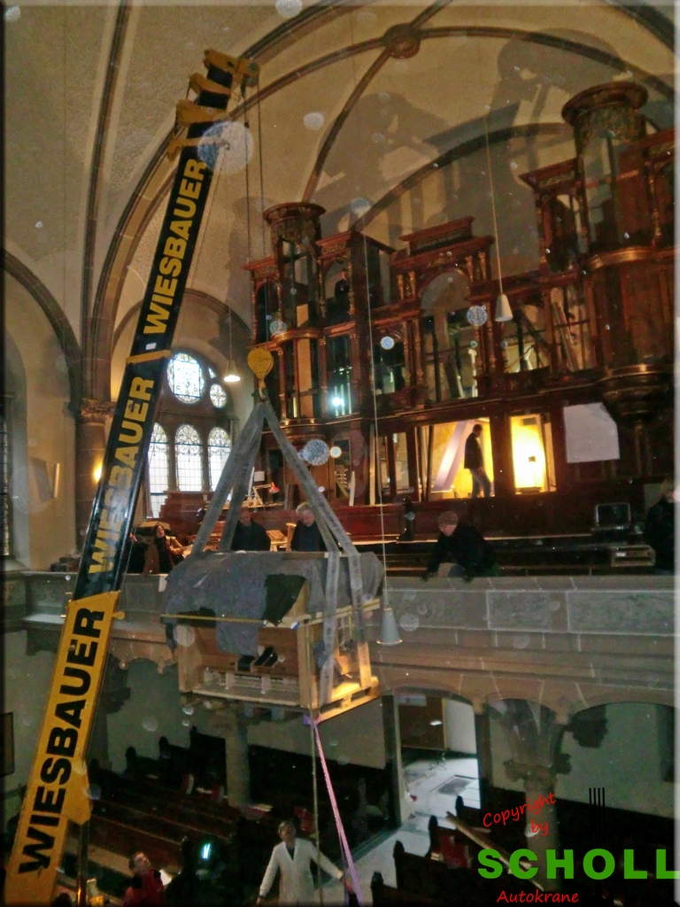

Hallo und Guten Abend,
richtig mitbekommen habe ich die Aktion nur leider keine Zeit gehabt sonst wäre ich gerne vor Ort gewesen. Zur Aktion, es sollte mit einem UNIC Miniraupenkran von Wiesbauer ein Orgelspieltisch mit einem Gewicht von 500KG auf die Empore in 6m Höhe verhoben werden.
Der Kran passte gerade so in die Kirche. Durchgangsbreite war 1,49 m / Kranbreite 1,40 m kreisch.gif
Nachdem die Kirchenbänke von Scholl demontiert worden sind, wurden die Stützen ausgefahren bzw der Kran positioniert.
der Orgelspieltisch wurde mit einem Ladekran LKW in den Eingangsbreich abgeladen und von Scholl weiter bis zum Kran mit Schwerlastrollern beigefahren.
Letztendlich wurde bei einer Ausladung von 9 mtr der Spieltisch punktgenau abgesetzt.
Nach 8 Stunden war alles wieder eingepackt zurück gestellt und verladen. top.gif
Gruß Stephan und ein fettes Danke an Scholl Autokrane für die überlassung der Bilder wink.gif
werde noch Bilder zu dieser Aktion nachliefern.
