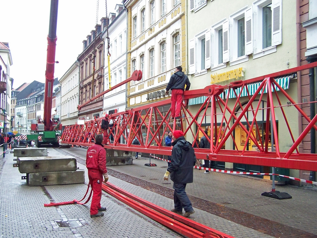

Dann musste der Ausleger auf die Linke Seite verhoben werden weil ein Hilfskran von Scholl auf dem Weg war. Der Ausleger hatte bei einer Länge von 70m nämlich ein Gewicht von 15,6t, das ist ein Gewicht was der LTM 1250 niemals bei dieser Ausladung hätte vom Boden alleine heben können.
Man beschloß also den Ausleger mit dem LTM 1250 und einem kleineren Terex Kran (Typ konnte ich aus 50m Höhe nicht erkennen) zum LTM 1250 hinzuheben bis dieser im grünen Bereich der Traglasttabelle kam und dann vom Hilfskran abzuhängen und mit dem 1250 hoch zum Turm zu Heben.

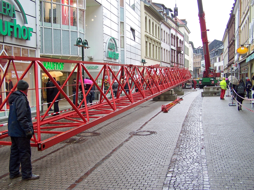

Wie man gleich sehen wird muss der TDK Hauptausleger sehr weit zum LTM 1250 hingezogen werden. Sehr nahe kam da auch die Fassade und der Dachvorsprung der nebenstehenden Häuser.

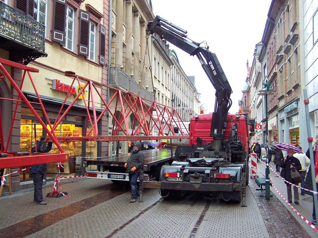

So der LTM 1250 Montiert die Abspannstangen da die Elektriker auf dem Gegenausleger noch zu Arbeiten haben.

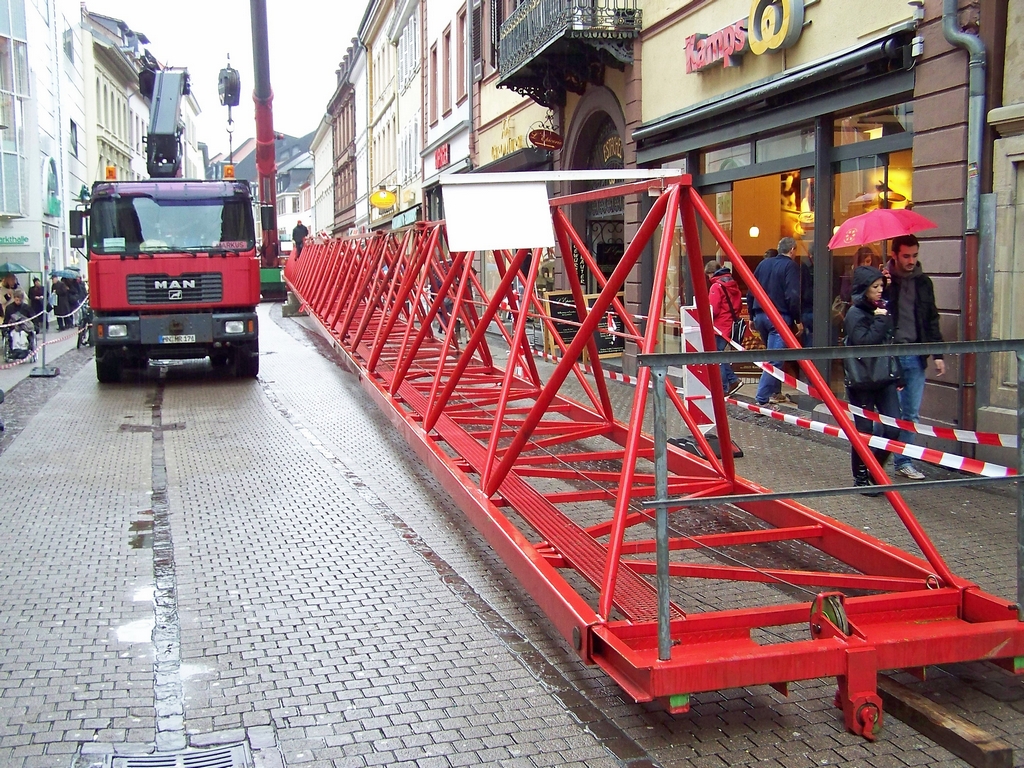

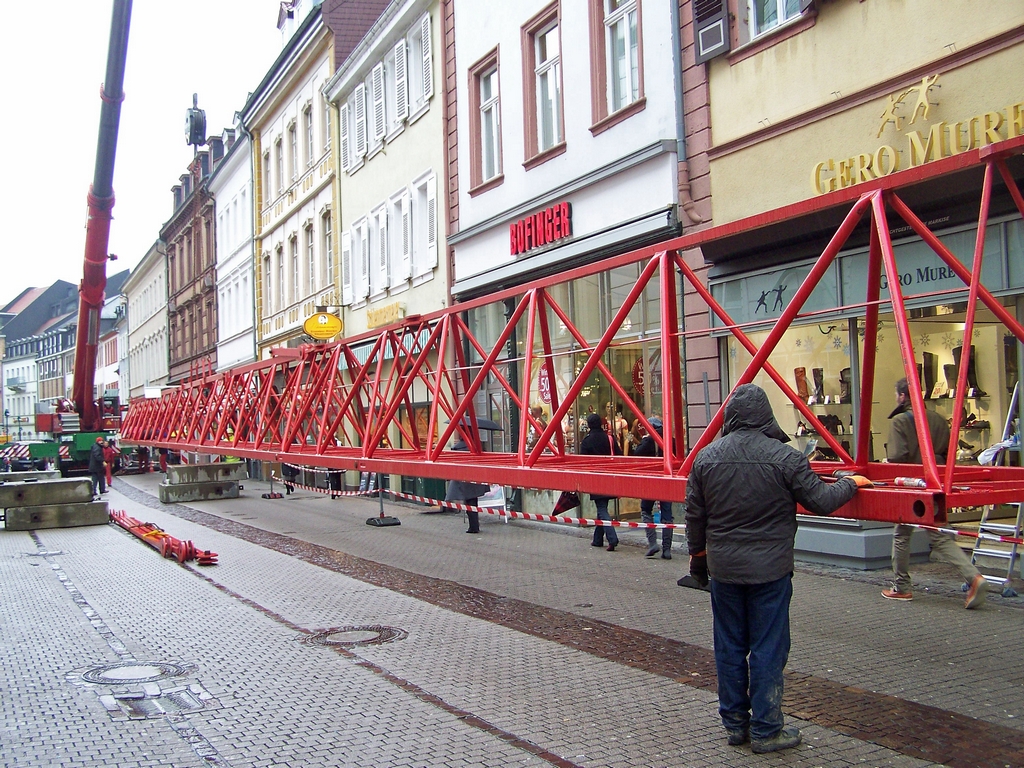

Mayer montiert die letzten Segmente vom Hauptausleger und dann sind wir irgendwann beim.......
