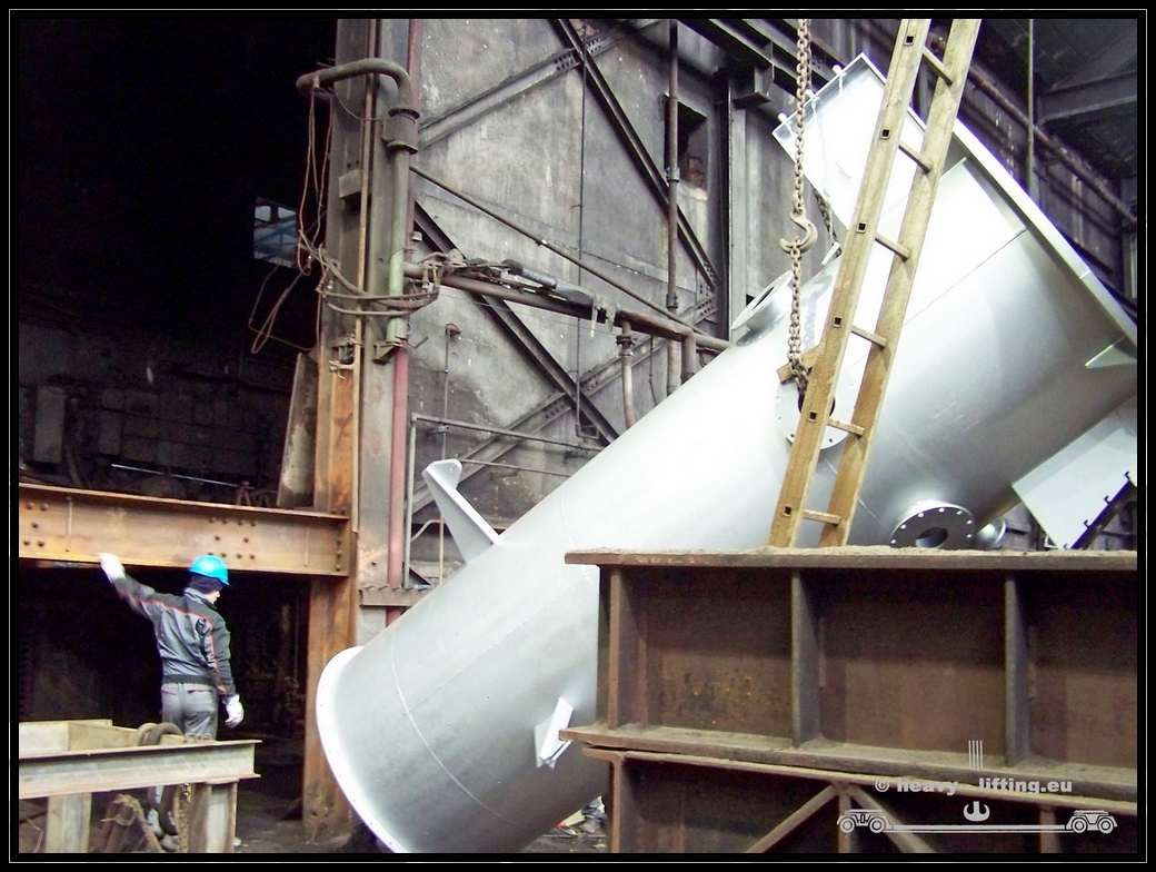

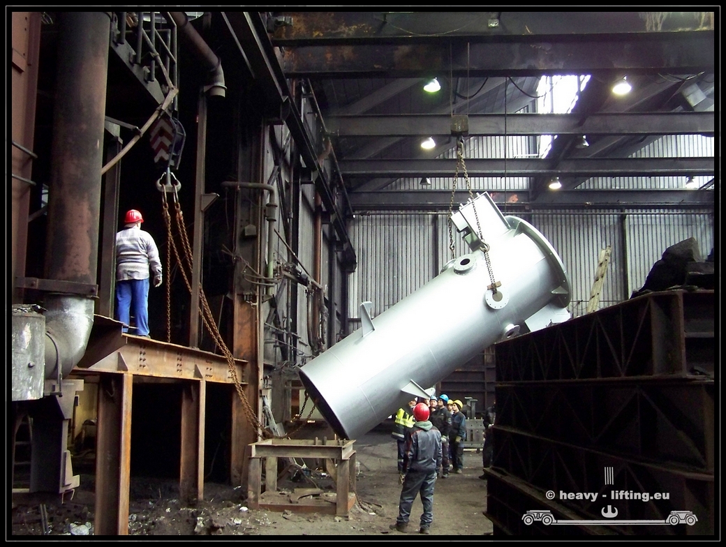

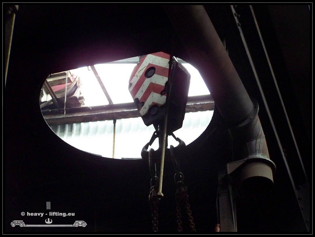

so nun kam das Unterteil vom Ofen dran, welches schon in der Halle lag. Um das Unterteil einzuheben musste der GMK 5130-2 mit dem Haken durch die Dachöffnung bis nach ganz unten fahren. An der anderen Seite wurde das Grundteil dann am Brückenkran gehangen.......Bilder sagen bekanntliche mehr wie Worte biggrin.gif

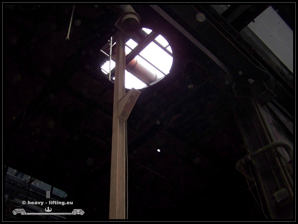

die Öffnung wo später der Ofen hochkommt. Ausladung 35m
