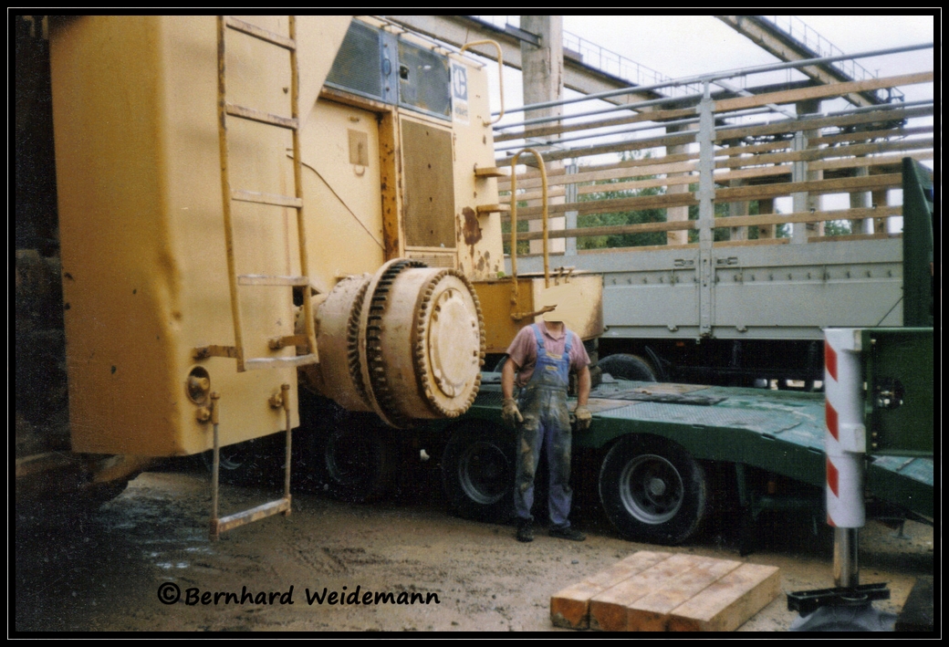

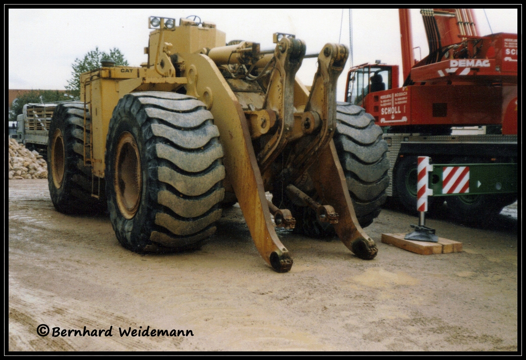

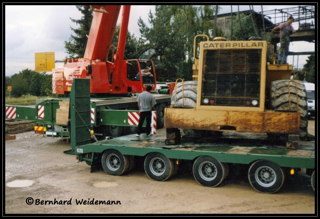

daher diese Lösung, hinten wurde der Radlader vom Tieflader angehoben/gehalten und vorne konnte er sich ja selbst festhalten. Und so hat der Demag die Reifen demontiert und auf den Tieflader geladen und dann zum Schluß wurde der Lader angeschlagen

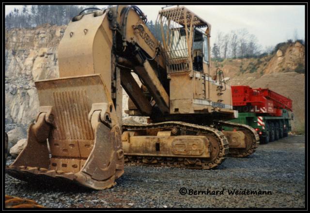

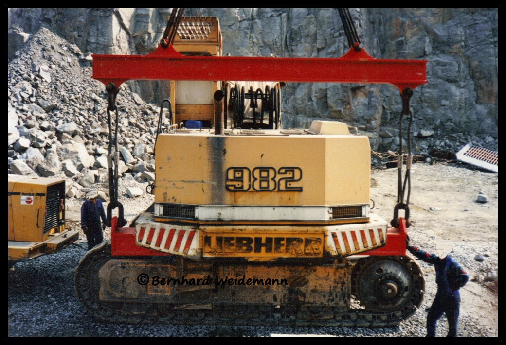

hier befinden wir uns nun in einem Steinbruch wo bei einem Liebherr R 982 der Drehkranz rausgebrochen war, daher musste der Oberwagen an Ort und Stelle demontiert werden.
