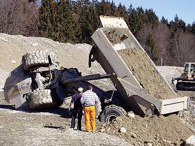

beim letzten Bild ist eindeutig zu zaghaft gekippt worden,dadurch rutscht das Material in der Mulde nach hinten bevor die Heckklappe genügend geöffnet hat.Dann staut sich das Material einen Moment,der Vorderteil des Dumpers hebt ab und dreht sich.Das hatten wir auch schon.Bei überhäuften Fuhren oder bei grossen Steinen muss man zackig kippen.Nicht mit Vollgas aber doch mutig.Sonst passiert das.Mit einer Heckklappe zu fahren ist eben nicht so einfach wie viele glauben.Da liegt die Schuld beim Fahrer  mad_red.gif
Grüsse
Kari
Oh weh nen Dumper mit Heckklappe auf abschüssigen Untergrund abzukippen ist schon heikel durfte ich, allerdings mit dem Stammfahrer,da es mir zu mulmig wurde wechselte ich dann freiwillig zu nen CAT Dumper ohne Heckklappe und schon war das flaue vorsichtige Gefühl im Magen vorrüber blush.gif smile.gif

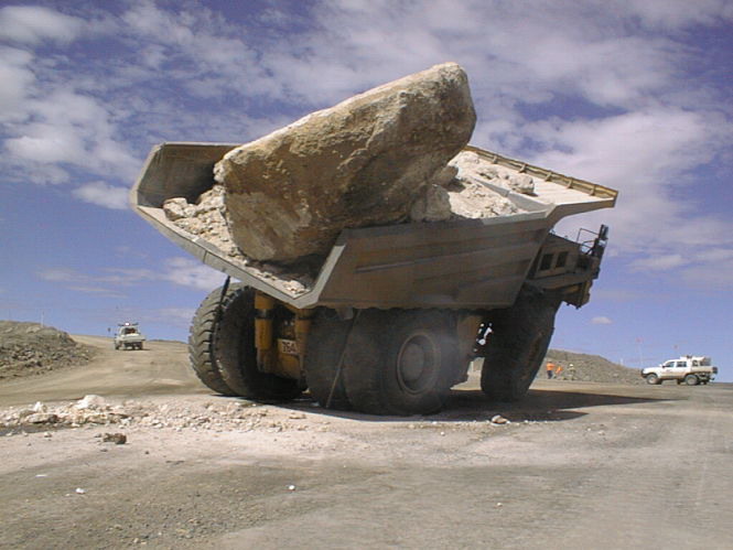

diese bild ist aus einer mine aus australien. im internet gibt es noch verschiedene ansichten des kippers.
dieser stein wurde auf den kipper gerollt in dem der kipper auf der ebene unter dem bagger stand.
der bagger der das machte war ein h485.
beim verlassen der eben in verbindung mir einer kurve ist er ins rollen gekommen und hat seine position verändert. diese veränderung führte zu einem totalschaden des kippers.
2004/12/post-5-1104349524_thumb.jpg
Vielleicht etwas übertrieben, einmal auf die Richtbank und nen wenig Wärme und die Kiste macht nochmal 10000 Betriebstunden. top.gif
Also ich denke nicht das es sich um einen Totalschaden handelt.
Sicht ja aus der Entfernung betrachtet so aus, als ob eine Muldenaufhängung/aufnahme gerissen ist.
Hat jemand nähere Informationen über das weiter leben der Maschine.
Gruss Florian
hallo
du kannst davon ausgehen das sie nicht mehr in betrieb genommen wurde sondern als ersatzteilträger.
auf den anderen bildern hat man auch mehr gesehen.
auch solche kipper haben eine begrenzte lebenszeit und der preis für so eine reperatur ist nicht wirtschaftlich.
