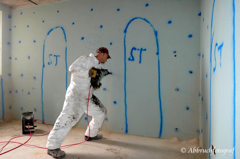

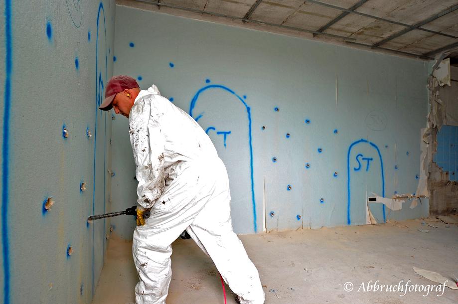

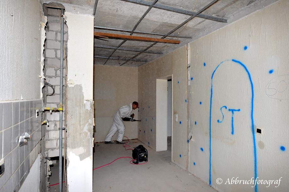

Etwa 3.000 Bohrlöcher, verteilt auf vier Etagen, müssen gebohrt werden.
Durch die Anordnung der Bohrlöcher kann man gut erkennen, dass hier ein Keil herausgesprengt wird, um dem Hochhaus die Kipprichtung vorzugeben.
