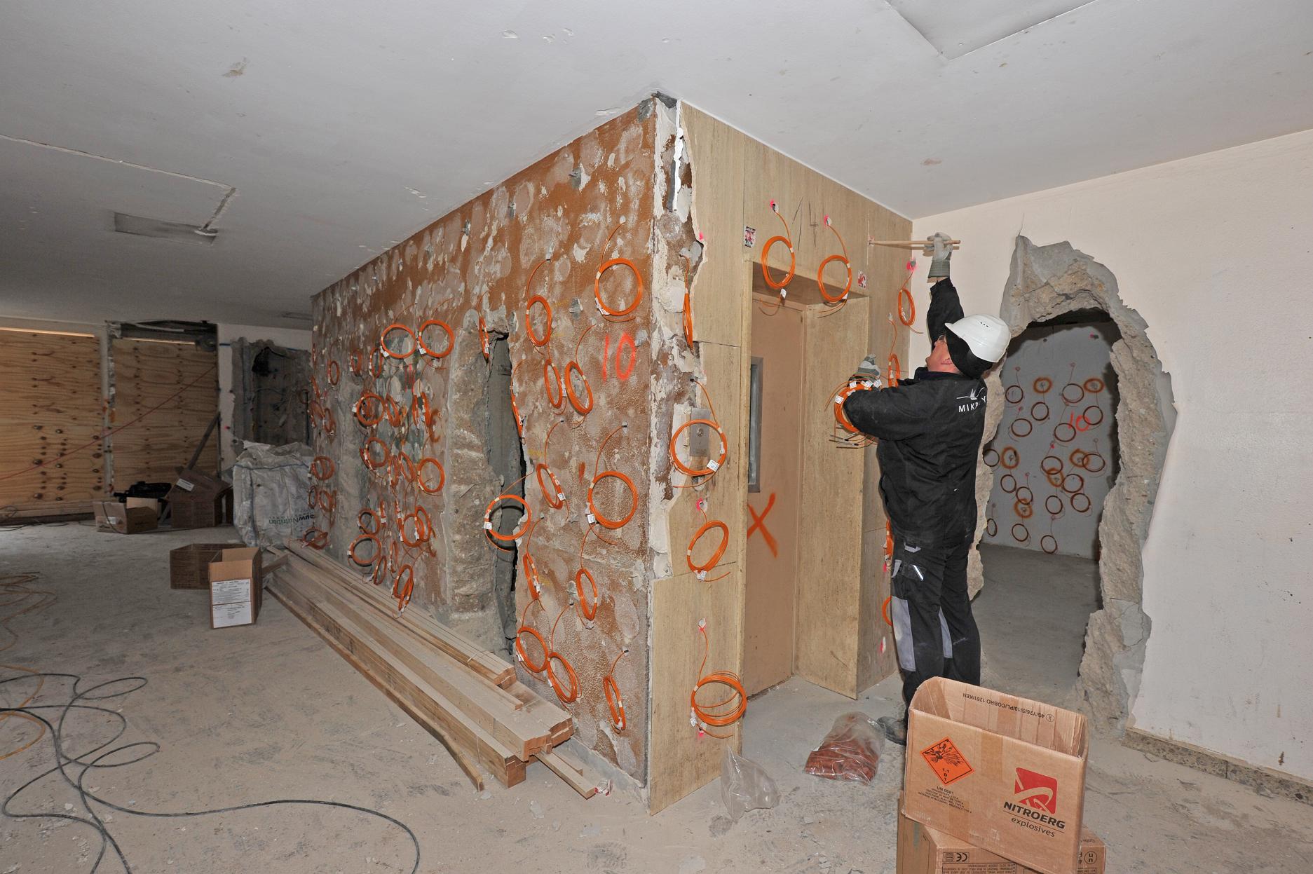

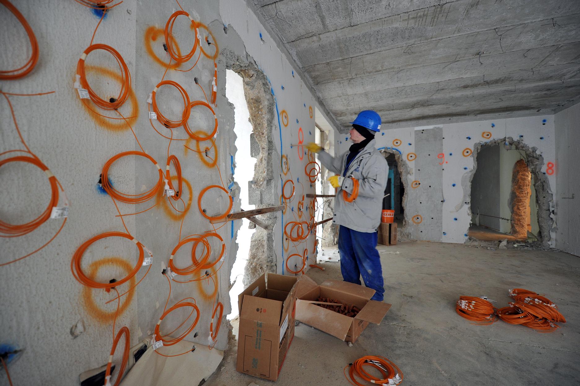

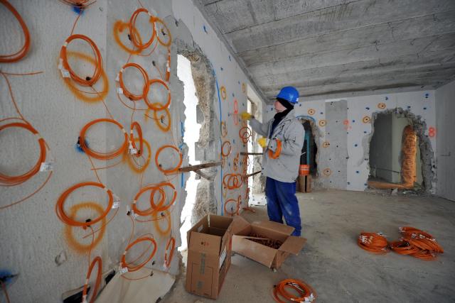

Heute wurde weiter geladen. Diesmal war auch der massive Fahrstuhlschacht an der Reihe:

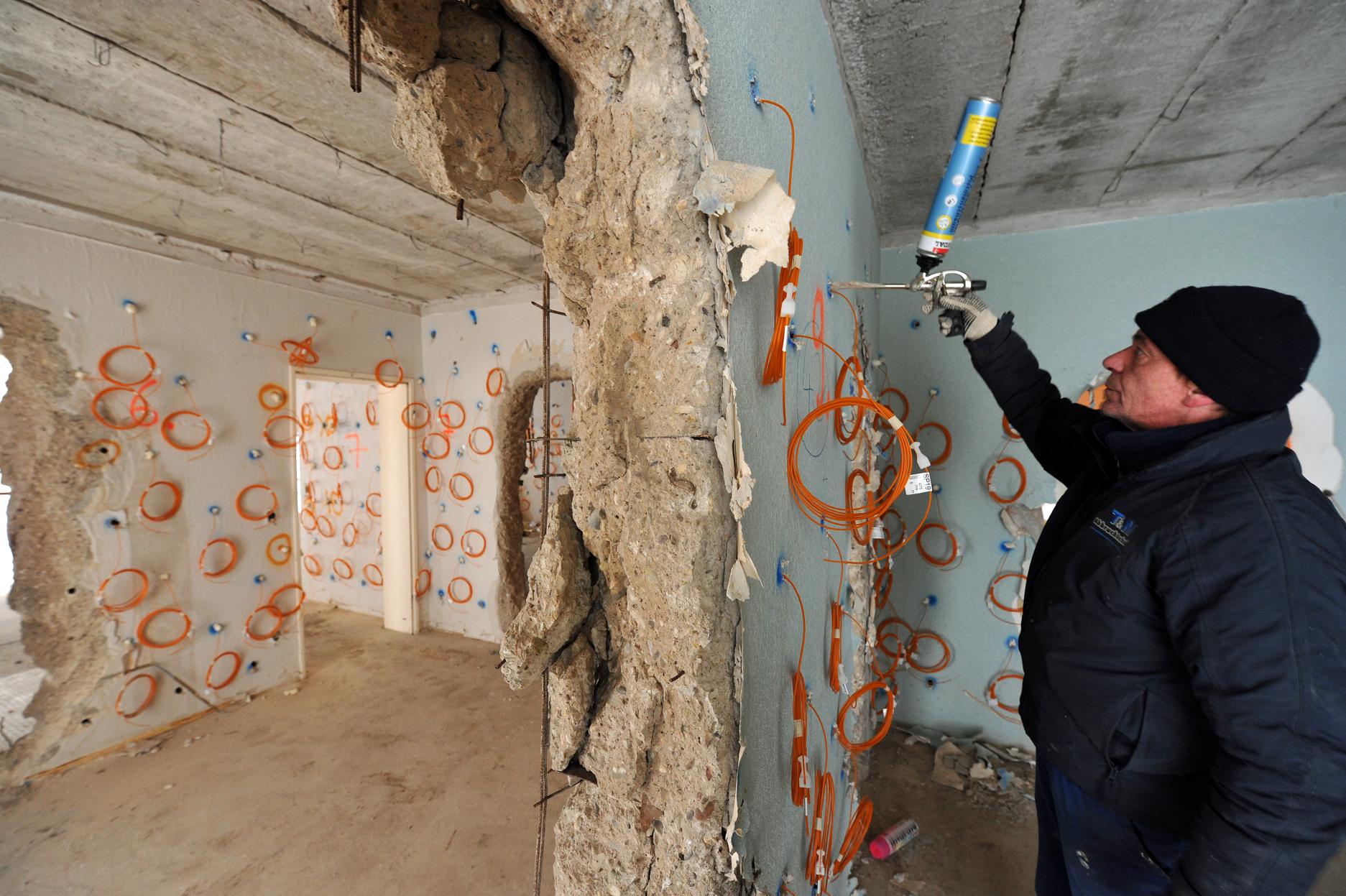

... und hier werden die Sprenglöcher schon mit Bauschaum verfüllt:

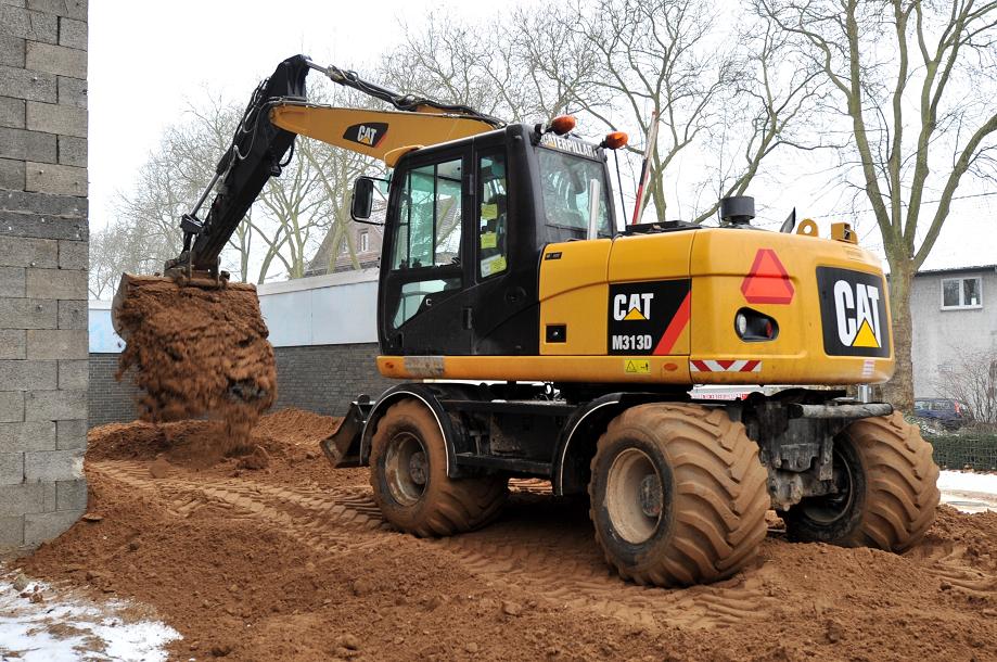

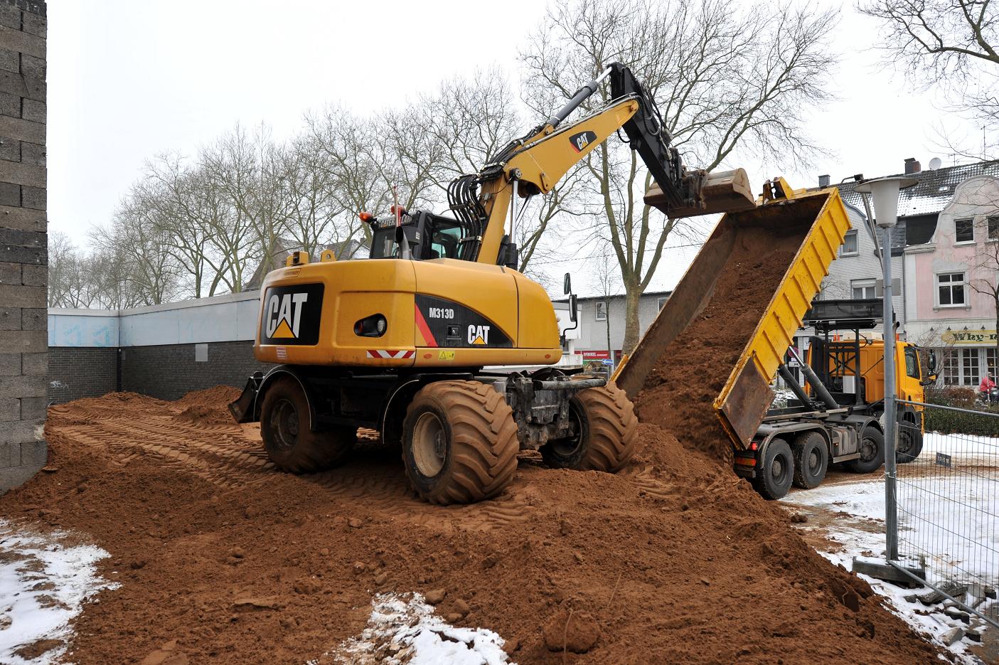

Im Aussenbereich wurde ordentlich Sand aufgefahren, auf denen später Container zum Schutz der Nachbargebäude aufgestellt werden:
