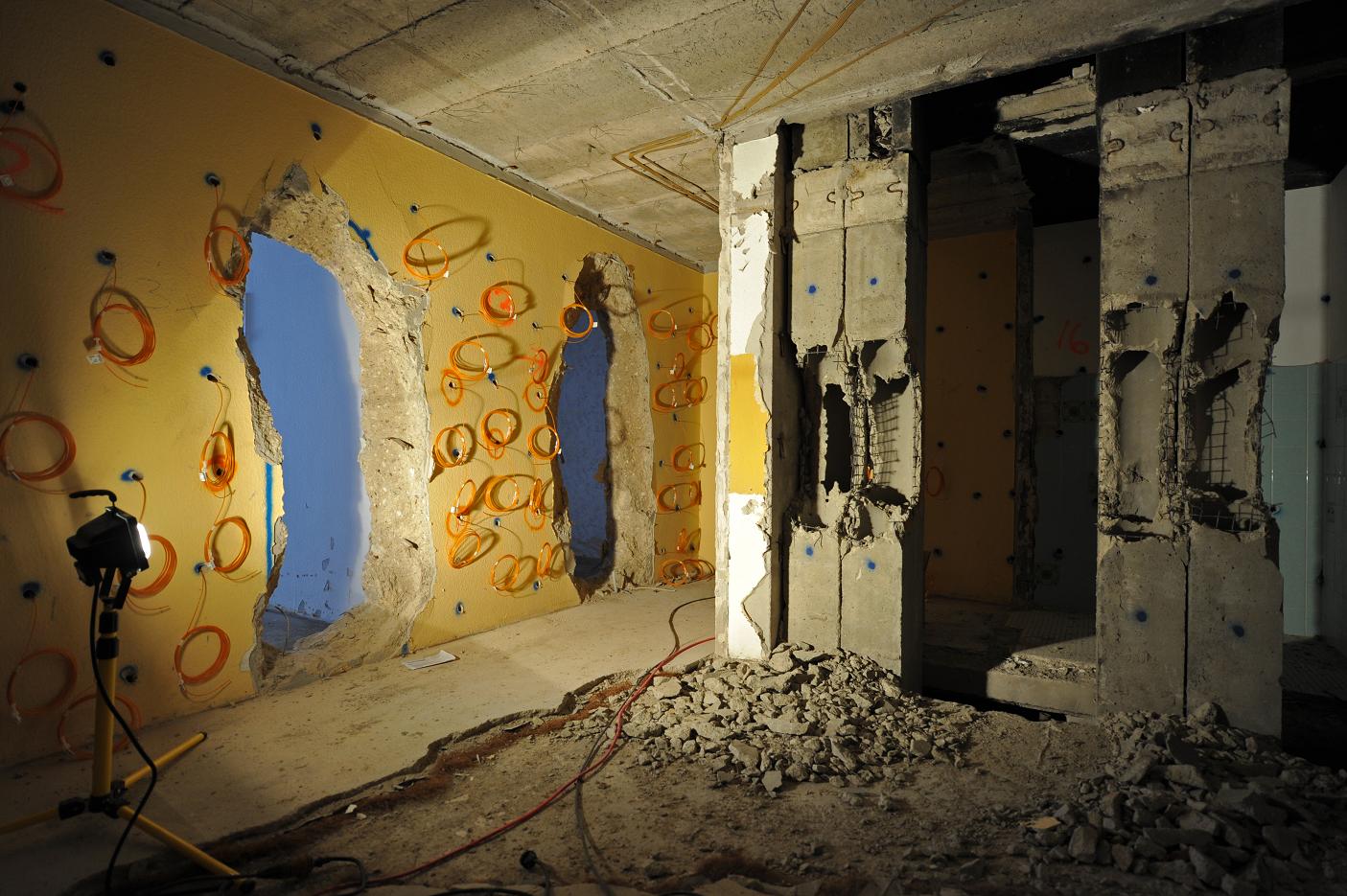

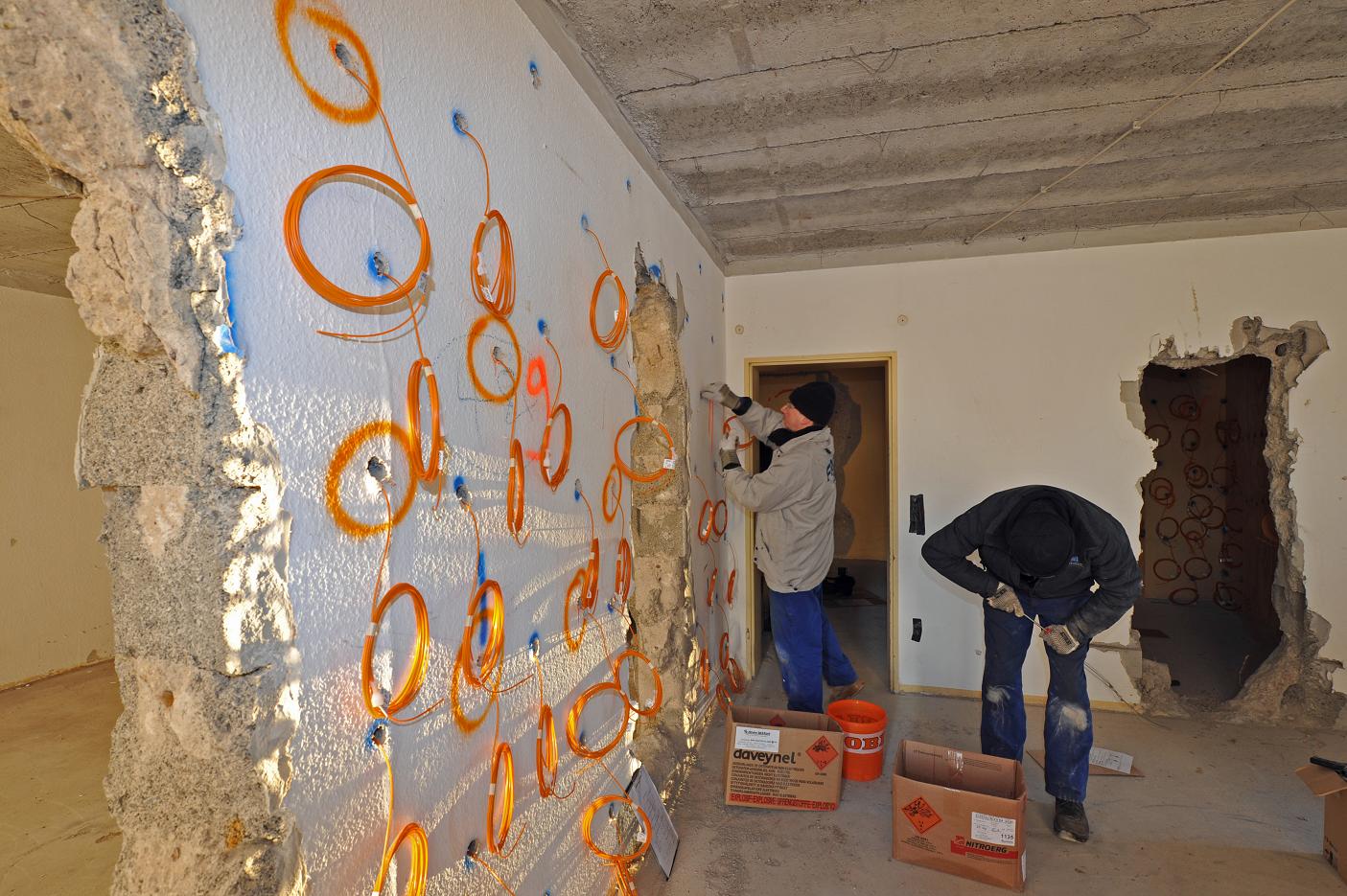

Noch werden nur die Sprengstoffpatronen mit den Zündern in die vorgesehenen Bohrlöcher gesteckt und verschäumt.
Das Verdrahten der einzelnen Löcher und Wänden passiert zu einem späteren Zeitpunkt.

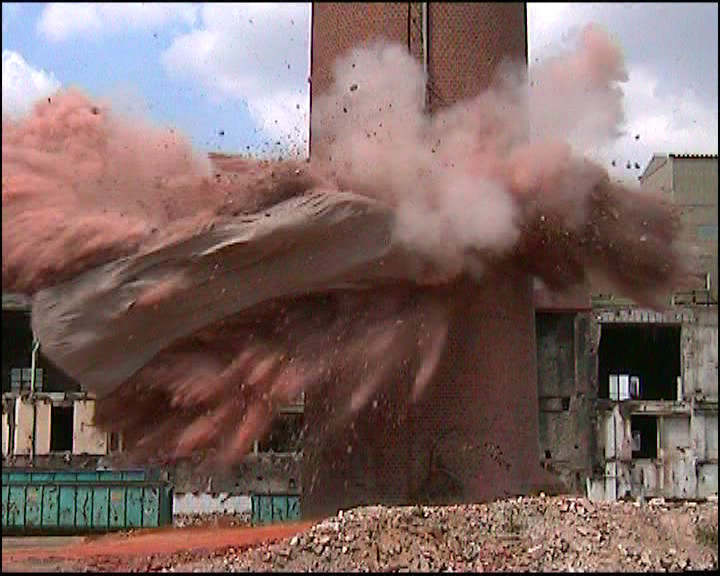

eine Frage habe ich, und zwar würde ich gerne wissen warum man die Fließtücher aufhängt!
Viele Grüße,
Der Vorhang aus zwei Lagen dickem Flies verhindert hier den sogenannten Streuflug, der bei der Sprengung entsteht.
Der Fliesvorhang fängt die bei der Sprengung entstehende Steinbrocken oder ggf Splitter auf, so dass sie nicht unkontrolliert durch die Luft fliegen können.
Sofern andere Gebäude in der Nähe stehen wählt man diese Methode.
An diesem gesprengten Kamin kannst du das gut sehen:
