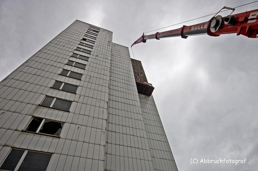

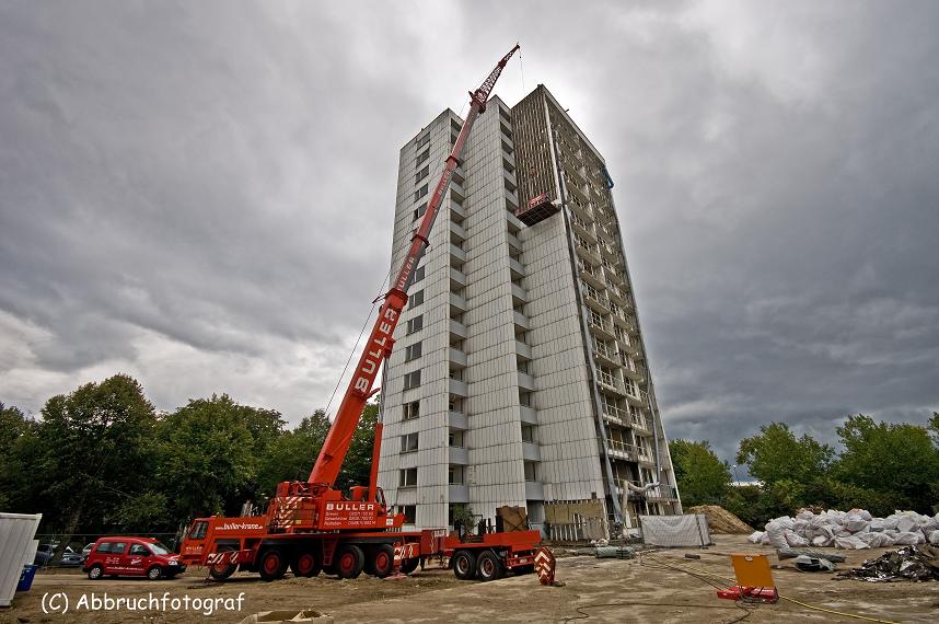

Natürlich werde ich weiterhin den Rückbau verfolgen und wenn Ende September der 125 Tonnen schwere Bagger erstmal am Hochhaus ansetzt, gibt es auch mehr Fotos.
Zur Zeit konzentrieren sich die Arbeiten auf die Asbestentsorgung.
Weil der Termindruck groß ist, entschied das Unternehmen, den zweiten Riesen nicht einzurüsten, sondern die asbesthaltige Fassadenplattierung von einer mobilen Hebebühne aus entfernen zu lassen.
Die Entkernung aller Räume in den beiden Hochhäusern ist abgeschlossen, weshalb nun Mitarbeiter der in Herne ansässigen Firma Fischer auch im Innern mit der Asbestsanierung begonnen haben.
Hier gehe es darum, den Kleber vom Beton zu entfernen, auf dem die PVC-Bodenplatten einst verlegt worden sind.
