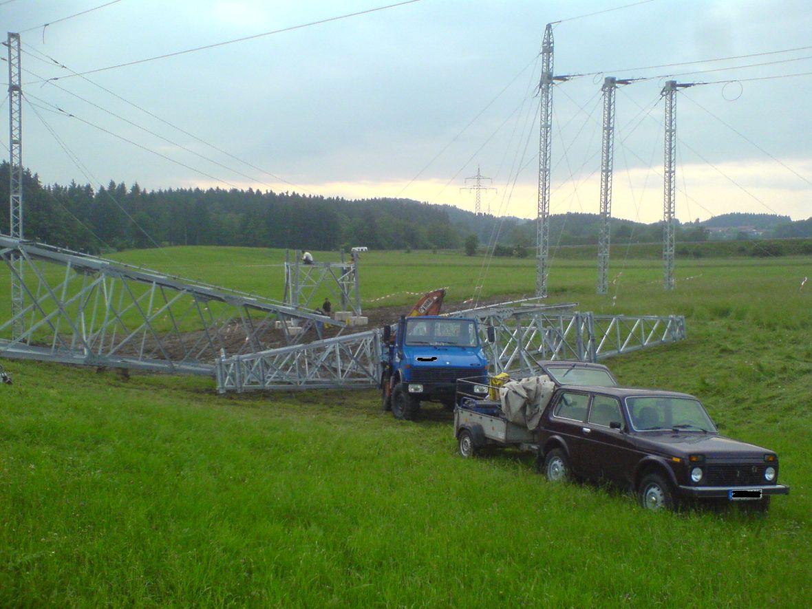

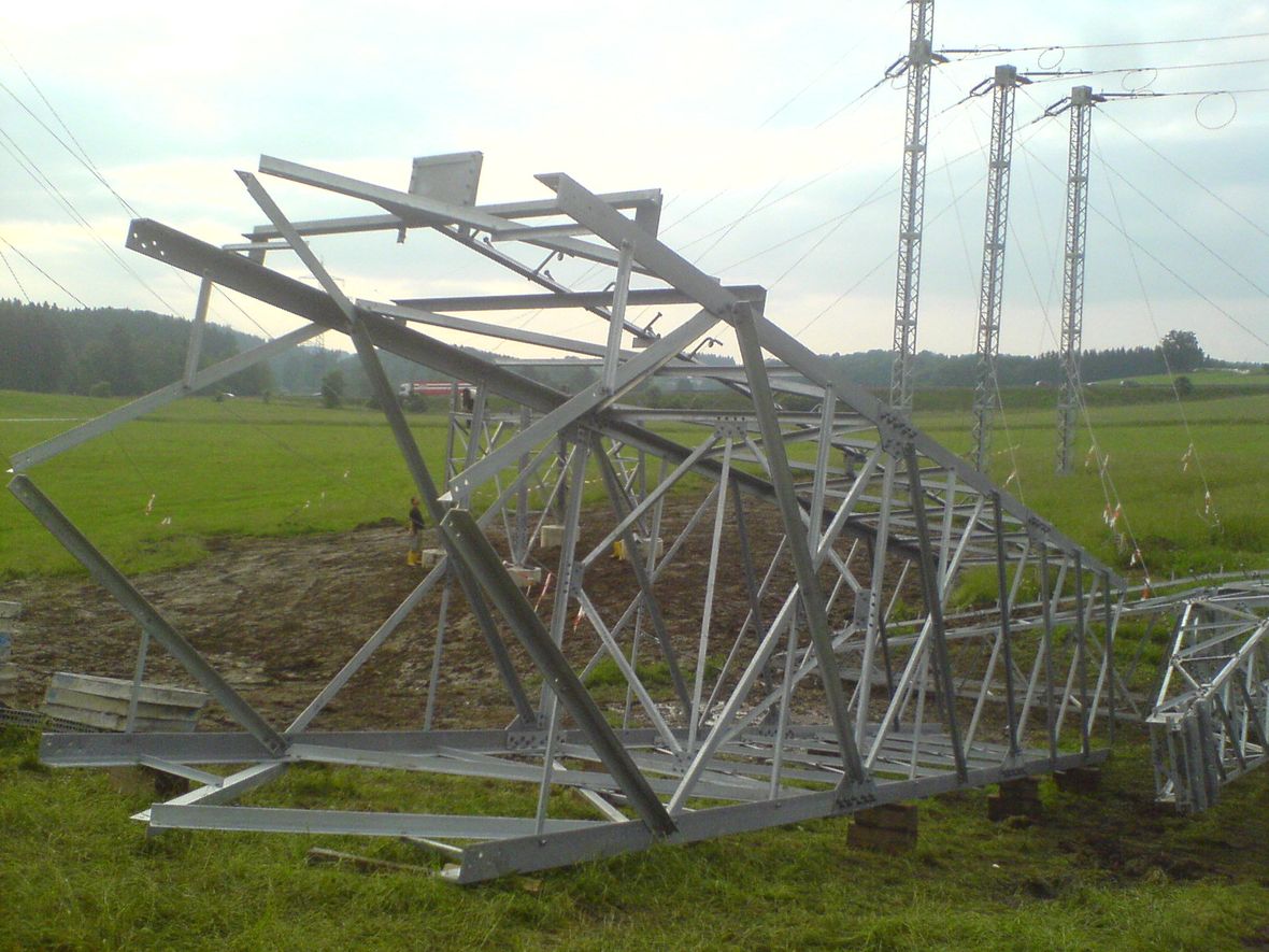

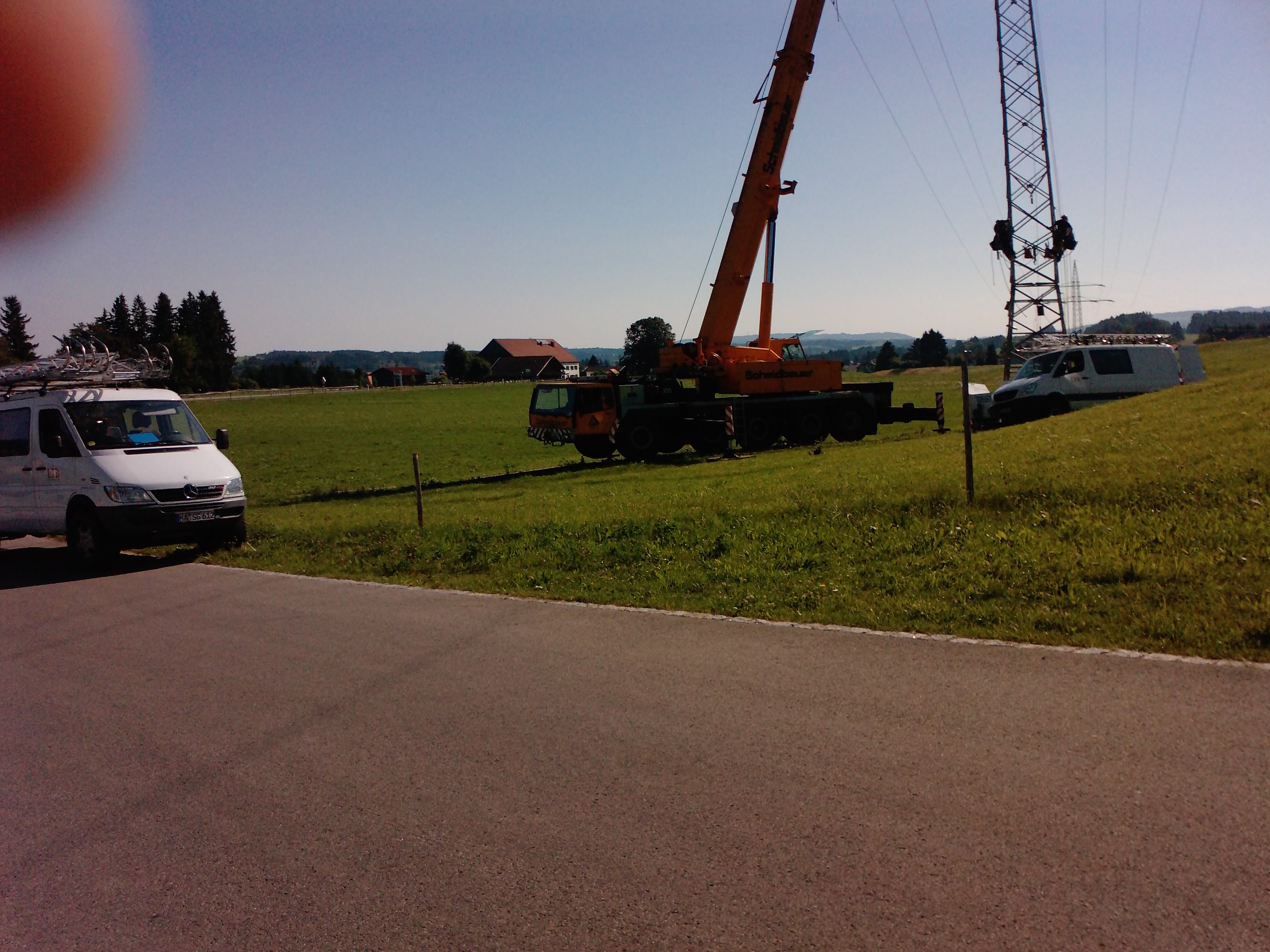

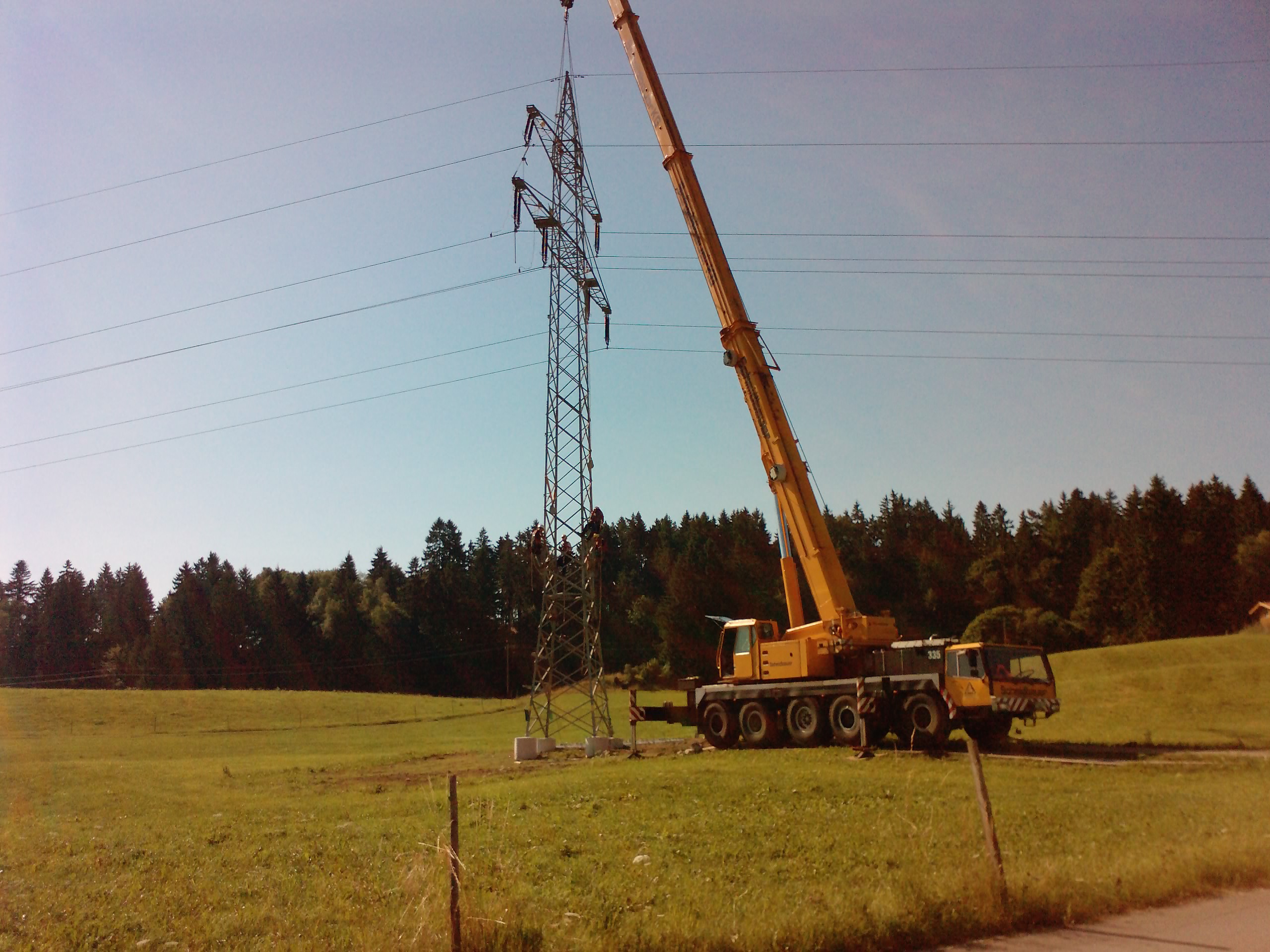

Hallo wave.gif ,
in Lechbruck am See wurden diese Woche 3, 110 kV Freileitungsmasten erhöht kreisch.gif . alle 3 wurden um gut 2m erhöht.
2 Von ihnen überspannen ein neues Industriegebiet.
Da es sich hier um eine Größere Sanierung Handelt möcht ich noch hinzufügen, das auf der Leitung ca. 120 Masten Saniert wurden.
Das heist es wurden der Stahlbau erneuert, grund ist die Eislast
Und es wird zur zeit noch von 2 systemen auf 1 system abgerüstet.
So werden die Masten zum Schluss nur noch 3 statt 6 Seile tragen.
Hier noch zwei Bilder vom aufstocken mit einem Älteren LTM von Schmidbauer.
Leider nur mit dem Händy
