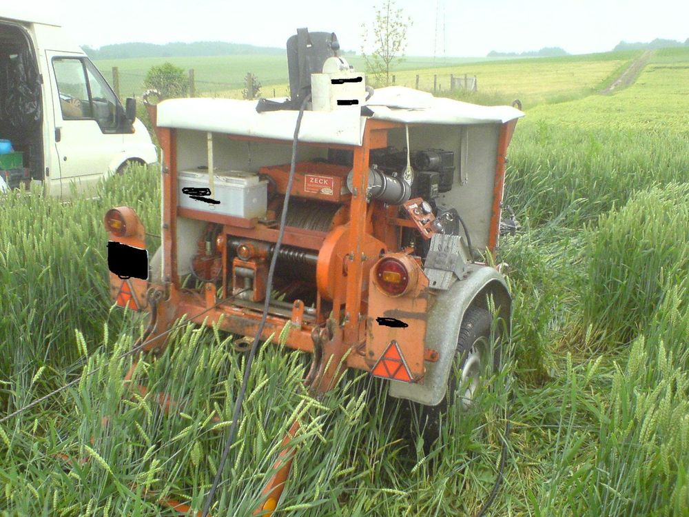

vieleicht kann ich dir weider helfen, wie ich gelesen habe haben sie eine Neue Traverse im Mast eingebaut dies wird oft mit einer Speziellen Seilwinde für den Leitungsbau gemacht.
Ich denk mal das die neue Traverse unter der Alten Angebaut wurde, So das man das zugseil der Winde am Mast schaft nach obenzieht und an der oberen Traverse mittig wieder Runter lässt.
Das neue Traversen teil liegt dan am Mastschaft und wird dann hochgezogen.
Hab ich selber noch nicht gemacht aber es wurde mir so gesagt von meinen Kollegen.
Ich hab immer nur einselne Zugbänder mit der Winde Hochgezogen
Hier mal ein Bild von so einer Winde es gieb auch noch größere

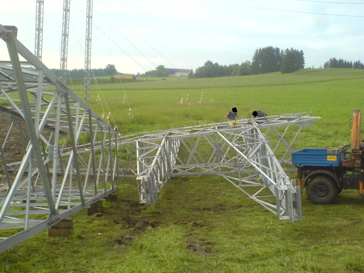

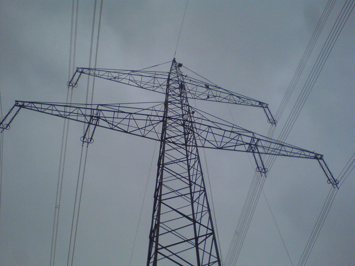

Hab noch Drei Bilder einer Mastvormontage wo wir die Traversen gleich am Mast angebaut Haben.
