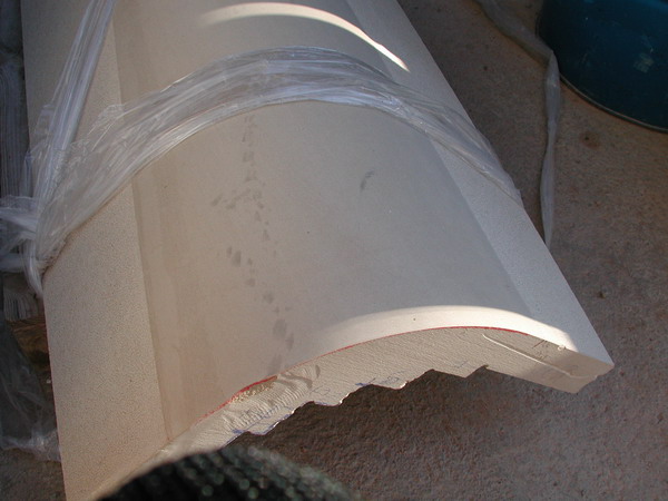

Bild 2: das ist auch eine Schalung, extrem exakt geschnittener Sandstein, wird danach innen ausbetoniert

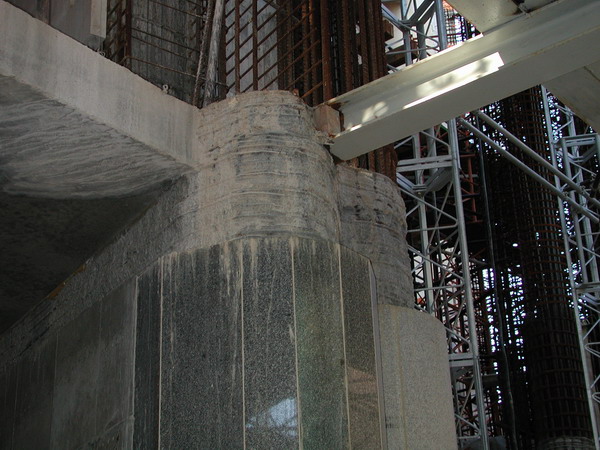

Bild 3: ebenfalls "Schalsteine" aus Serpentin, zum Teil wurde vorher mit Spritzbeton gesichert.

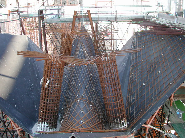

Bild 5: nun sind wir auf der Höhe der Mittelschiffkuppel, etwa 80 Meter! Genau, Fußmarsch war angesagt. Runter hab ich dann einen Lastenaufzug gekapert, der war aber dummerweise spanisch beschriftet.
Die Schalungen sind alles Einzelanfertigungen, teilweise auch aus Stahlblechen geschweißt.

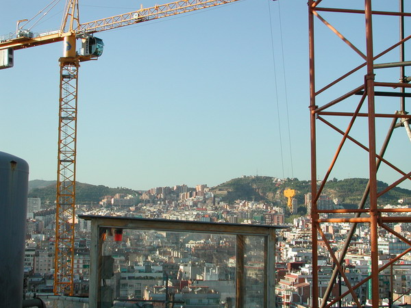

Bild 6: endlich ein Baumaschinenbezug, sehr schöner Potain Kran!
Auch von der 80 Meter Ebene fotographiert.
