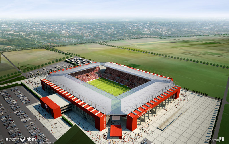

Luft"aufnahme" des geplanten Stadions
Eine klassische Stadion-Geometrie britischer Prägung möglichst nahe am Spielfeld und mit steilen Tribünen für eine gute Sicht ist die wesentliche Entwurfsidee. Die klare bauliche Trennung der Tribünenkörper bleibt in jeder Situation ablesbar und bietet in den offenen Ecken auch langfristig eine Ausbaureserve, die das Stadion an die kapazitären Anforderungen der Zukunft mit dann über 36.000 Zuschauern anpassen kann.
Um ein möglichst optimales Erschließungssystem zu generieren und für die Bauteile der Tribünenstufen günstige Spannweiten zu erzeugen, wird die kompakte Form durch ein gleichbleibendes 8 m-Raster strukturiert. Auf diese Weise ist eine bauwirtschaftliche Voraussetzung für die Erstellung eines effizienten Gebäudes erfüllt.

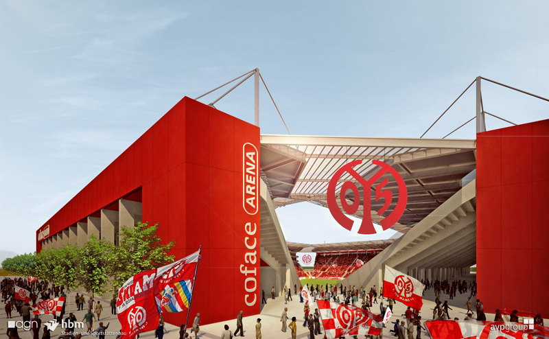

So soll der Haupteingang aussehen.

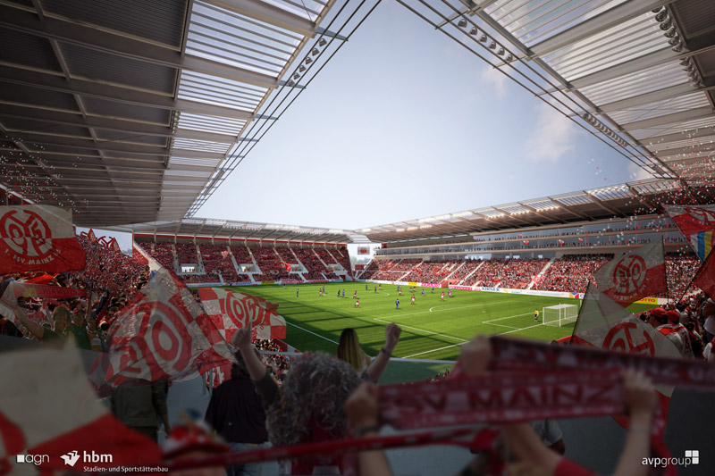

Und so bei den Spielen.

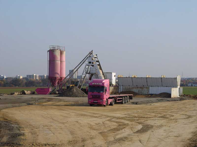

Schüring-Beton baut gerade eine mobile Betonmischanlage auf.

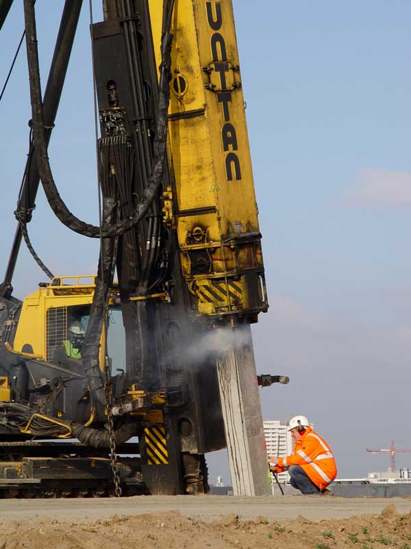

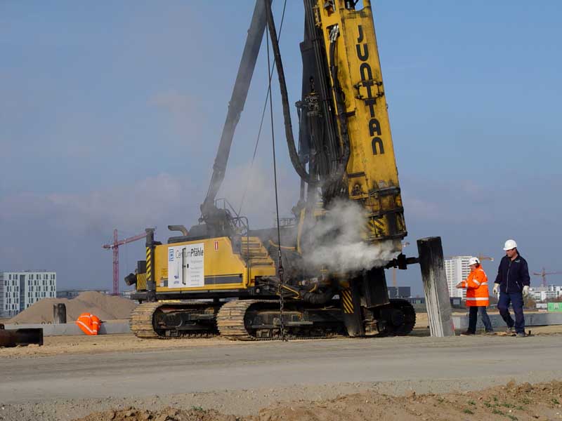

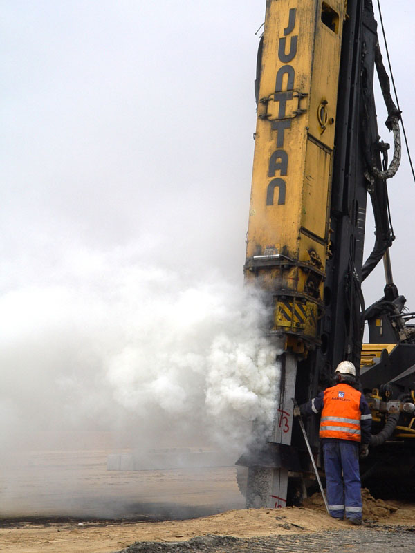

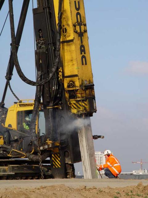

Sehr interessant ist, wie die Fa. Centrum Pfähle die 500 Betonpfähle gut 12 Meter in den Boden zu rammen. Als Gerät wir eine JUNTTAN Ramme verwendet die im Takt gut zur Sache geht kreisch.gif. Noch in einiger Entfernung meint man, man würde auf Pudding stehe, so wabbelt der Boden.
Welche Energie dahinter steht, zeigen die Holzplatten, die die Pfähle schützen sollen. Für jeden Pfahl wird ein dicke Bohle verbraucht, die am Ende so heiß wird, dass sie kräftig raucht und zum Schluss ganz aufgebraucht ist.
Bei etwas besserem Licht habe ich heute noch ein paar weitere Fotos geschossen, auf den man sehr schön die Details der Rammarbeiten sehen kann.

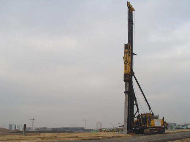

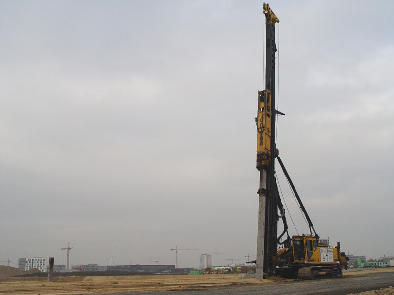

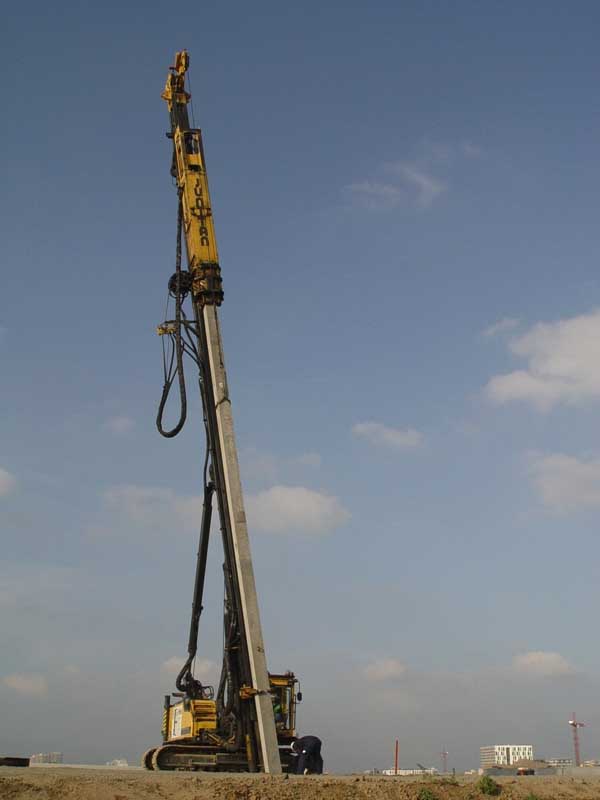

So schräg werden die Pfähle wirklich teilweise eingeschlagen!

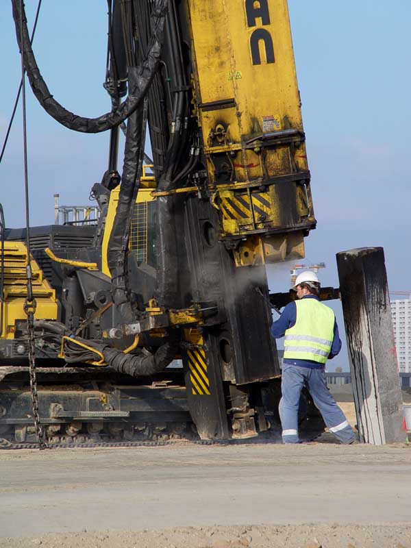

Hier werden die besagten Reste der Holzplatte - nun nur noch Holzkohle - entfernt.
Das Betonwerk steht jetzt und kann in Betrieb gehen.
