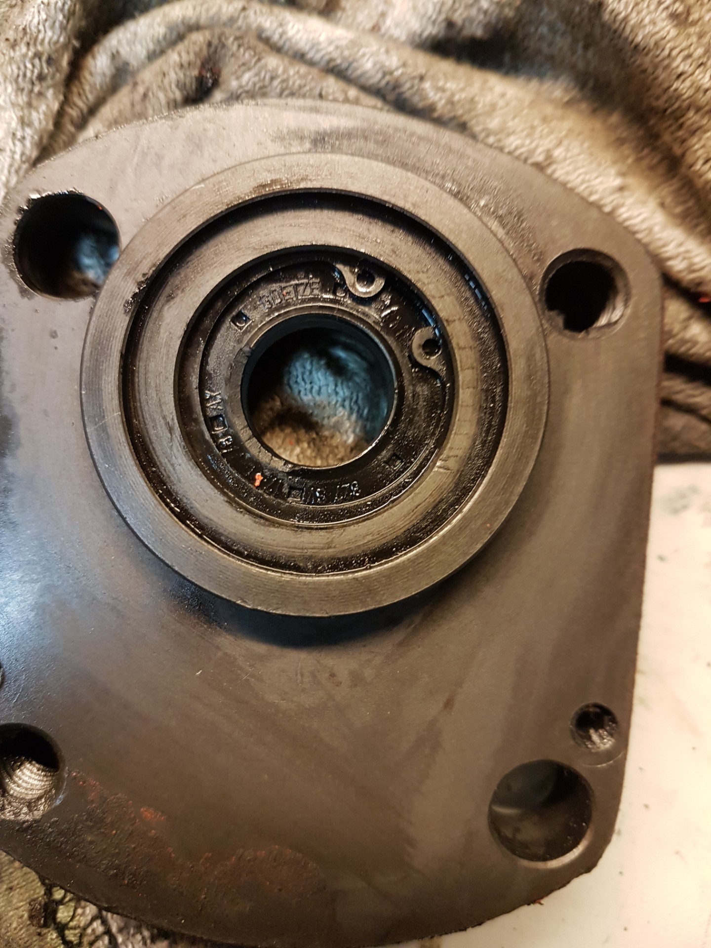

solche Ringe habe ich auf Lager, ich brauche nur die Abmessung, alten Ring ausbauen, und ablesen, aber Vorsicht, über die Welle und das Lager
wird bei der BPV die Vorspannung  der Zylindertrommel übertragen.

Konnte mein Problem mit dem schäumenden Hydrauliköl lösen.
harter und spröder Wellendichtring an der Zahnradpumpe.

Hätte gerne gewusst wo ich den Dichtring bekommen kann bzw. Welche Abmessungen hat er und wie wird er montiert.
Über eine Rückmeldung würde ich mich freuen.

ein Wellendichtring der alt und hart ist kann die Ursache sein, wird die Karre warm, wird die Dichtung wieder etwas geschmeidiger,und dichter,
kann aber auch eine Schlauchverbindung sein, Fassung oder Schelle lose, aber meistens kommen die Kunden zu mir WDR-Pumpe.
Öldicht ist nicht gleich Gasdicht.

Da ich mir nicht sicher bin welche Pumpe undicht ist, Fahrantrieb oder 2. PUMPE für Heben und Senken.
Kann ich bei Ihnen (Dir) die Dichtungen und auch Informationen zum Aufbau auch bekommen?.
Über eine Rückmeldung würde ich mich sehr freuen, da ich die Pumpe nicht schädigen will.

du hast doch sechs Einträge, also am besten PN an mich, fünf muß man mindestens haben, aber eher die 2. Pumpe, BPVs haben Viton Material.
