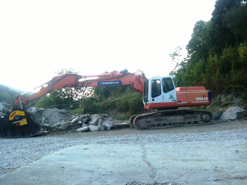

dies ist unsere Lösung..
weniger Transporte
Kofferungen, Hinterfüllungen, etc. mit Material vor Ort
Keine Schäden der Förderbänder...
Keine Sonderzulassungen (norm. Anbaugeräte Hydraulikbagger)
mobil und schnell Einsatzbereit
je nach Material und Armierung werden die Stücke verschieden gross vorbereitet und unterschiedlich beschickt.
Beispiele gibts da viele, suche mal auf youtube nach Bahnschwellen brechen... -> http://youtu.be/xHsjtFV5QcU / http://youtu.be/eVXdoqz7XKI
Vielleicht ist das ne gute Lösung? Nen Magnetabscheider gibts auch noch dazu wenn gewünscht wink.gif bearbeitet von Deltamania
