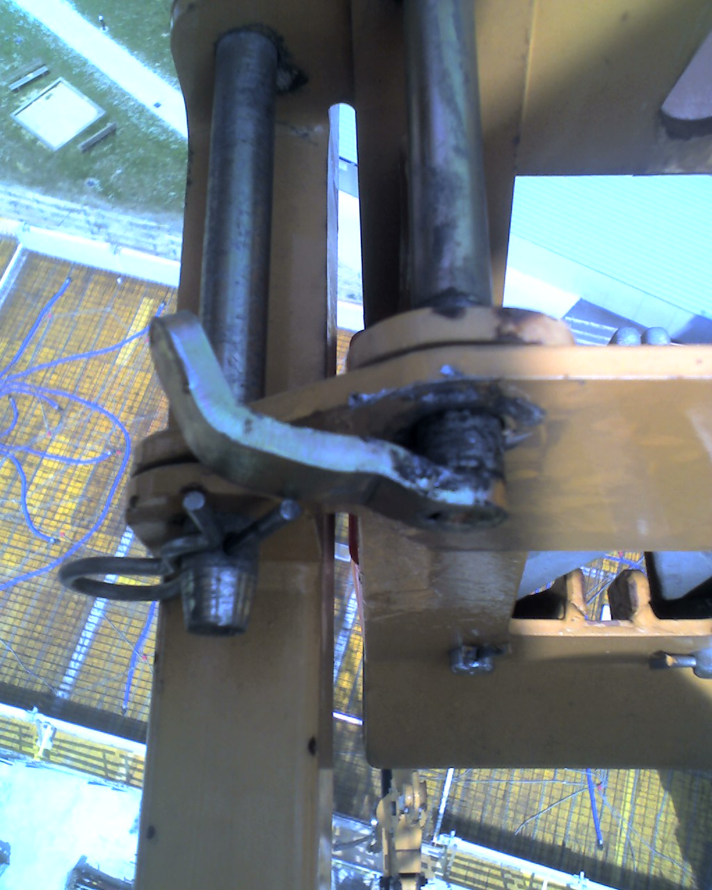

So, heute war ein Kranmonteur da, der einen Ersatzbolzen mithatte und den defekten gewechselt hat. Doch kaum 4 h später war der nächste Bolzen "kaputt", es hat sich der Griff verbogen.
Wie kann das sein????
Der Bolzen dreht sich anscheinend im Loch und er dreht sich so, das der Griff nach oben zeigt, wo er mit den Streben des Auslegers "kollidiert" und sich verbiegt. Das drehen ansich wäre noch kein Problem, aber das sich der Griff verbiegt und im schlimmsten falle abbricht, lässt für mich nur einen Schluß zu: Der Griff ist zu lang, sprich ein Konstruktionsfehler!!!
Jetzt kommt am Freitag der Monteur nochmals mit 2 neuen Bolzen und dann lasse ich die Griffe mittels Flex soweit abkürzen, das sie sich einwandfrei drehen können und nicht mehr verbiegen und abbrechen, denn das stellt ein Sicherheitsrisiko 1. Grades dar.

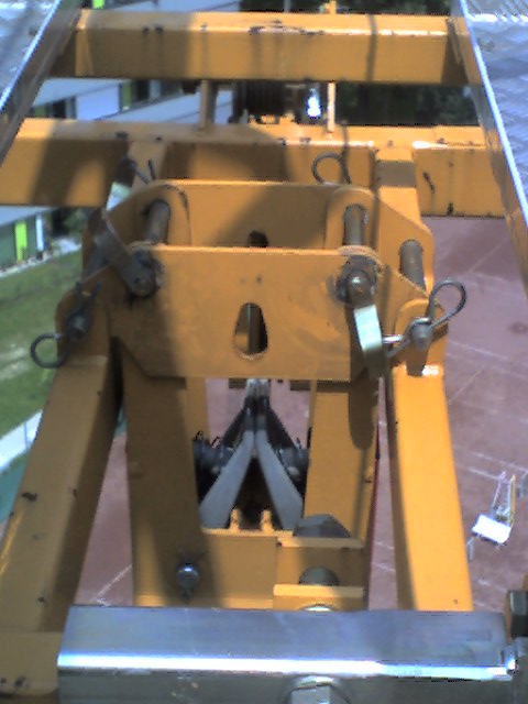

Zudem hab ich mit einem User hier, dessen Chef erst vor kurzem einen 71 EC-B montiert hatte, telefoniert und gebeten, das der KF, der diesen 71er bedient (nochdazu per FFST und ohne Kabine), mal hochsteigt und diese Bolzen kontrolliert.

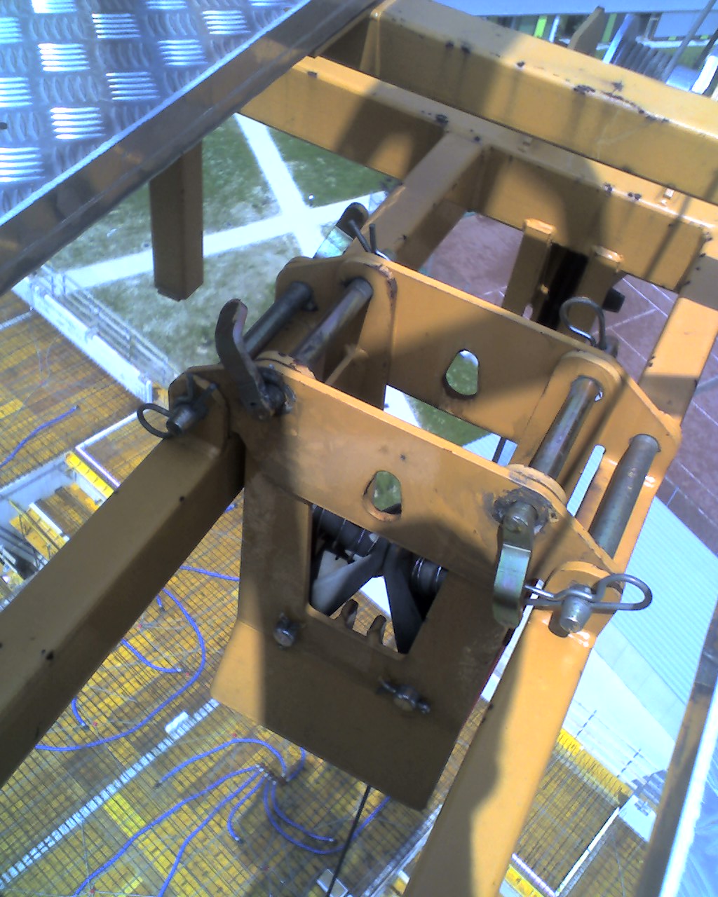

Hier schön der neue Bolzen zu sehen...
Und kommt mir nicht mit solchen Sprüchen wie: Den haste aber selbst verdreht, um Liebherr schlecht zu machen....
Und hier der verbogene Griff des Bolzens....
