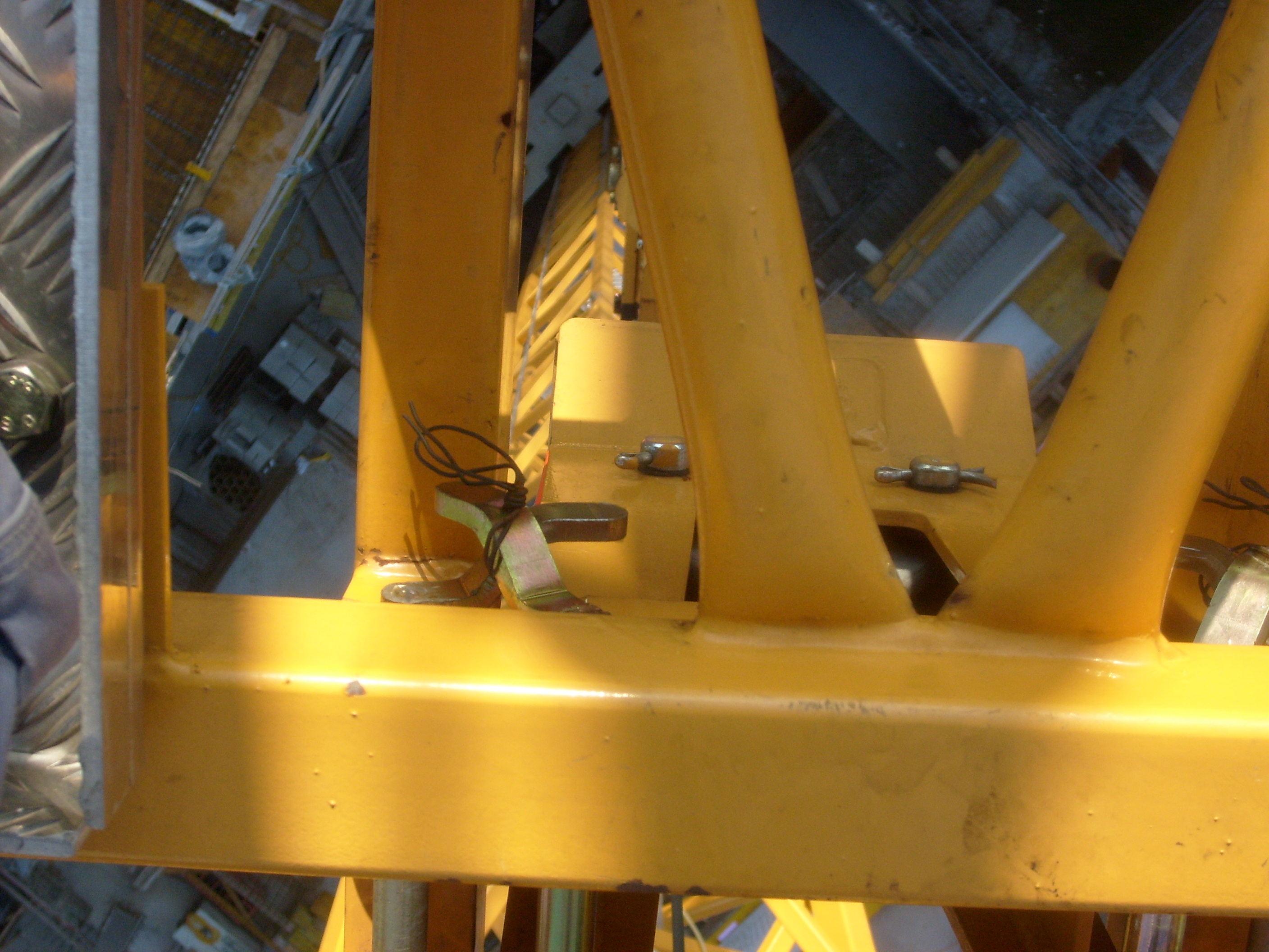

Für mich ist, solange sich die Drähte nicht lösen, die Geschichte "erledigt"... Und wie ich geschrieben habe, mal sehen, was die Zeit (und Liebherr) bringt..
..........also ich finde derartige " hausinterne" hochtechnologischen Lösungen der Firma LIEBHERR absolut ungerecht gegenüber.............
................den künftigen chinesischen "Copisten"...... mad_red.gif mad_red.gif ............wie sollen die denn den richtigen DRAHT finden ..............das steht doch sicher nicht in den chinesisch übersetzten Betriebsvorschriften.............
