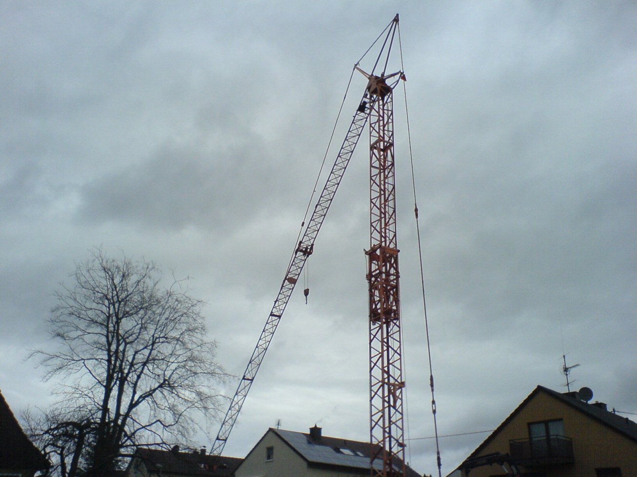

nun der kritischste Moment - was man dem Hubmotor auch durchaus anhört -
die Abspannung übernimmt den Ausleger

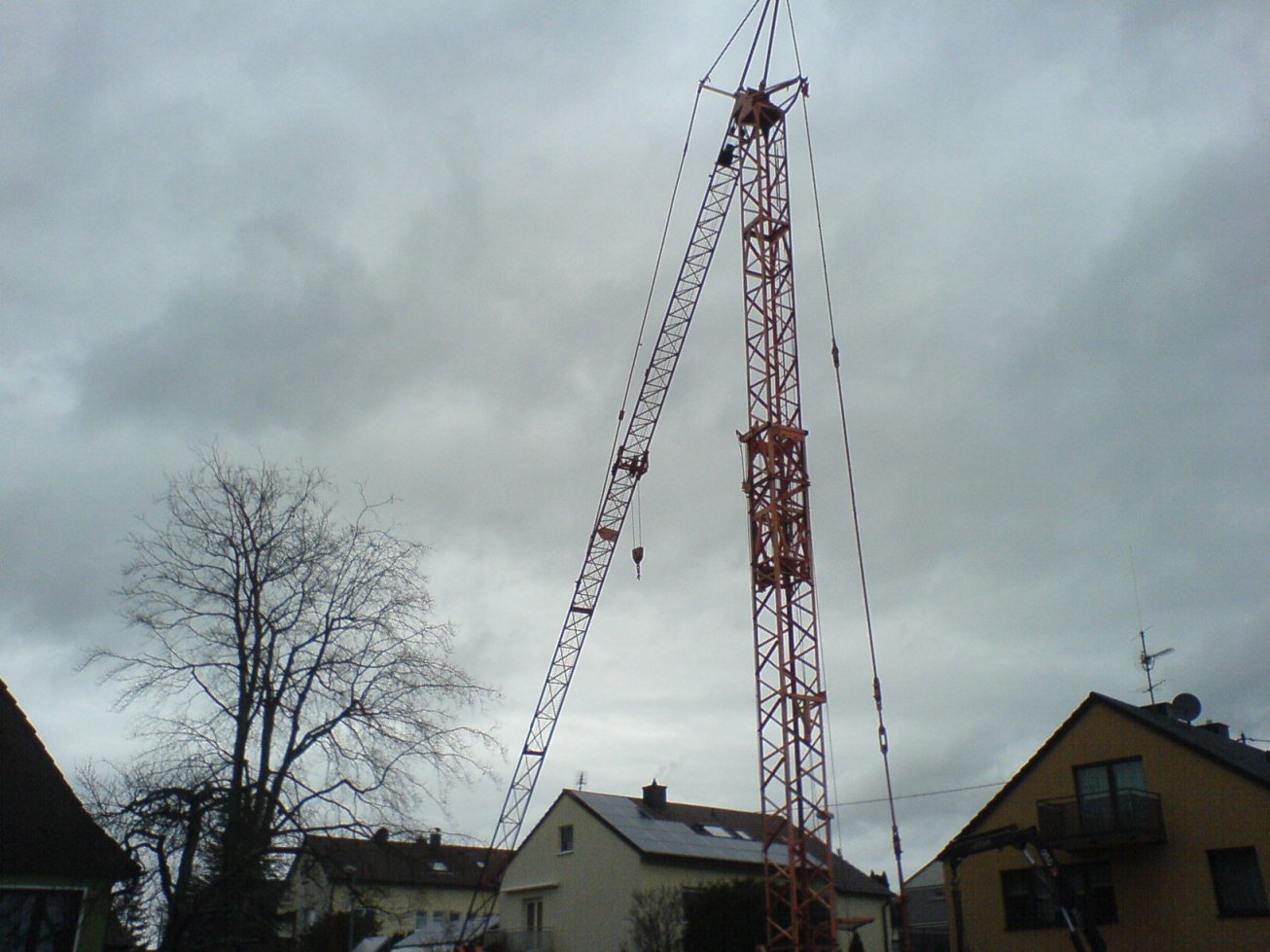

Ab und zu geht ein leichtes metallisches Knarren geht durchs Viertel und unbeirrt setzt das "Eisenschwein" den Weg richtung Arbeitsposition fort....

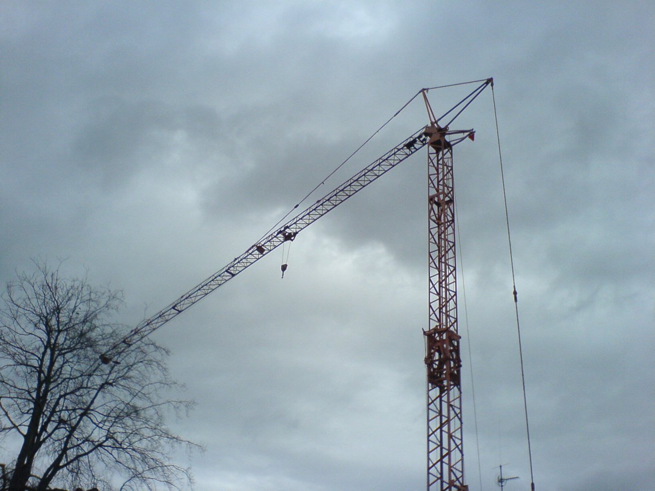

Nun ist er fast oben - er muss aber um verriegeln zu können noch ein Stück höher als üblich gezogen werden

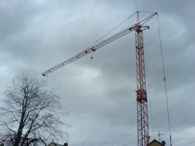

Bis hierher----
man sieht deutlich das der Turm durch die geringe Einschublände leicht knickt

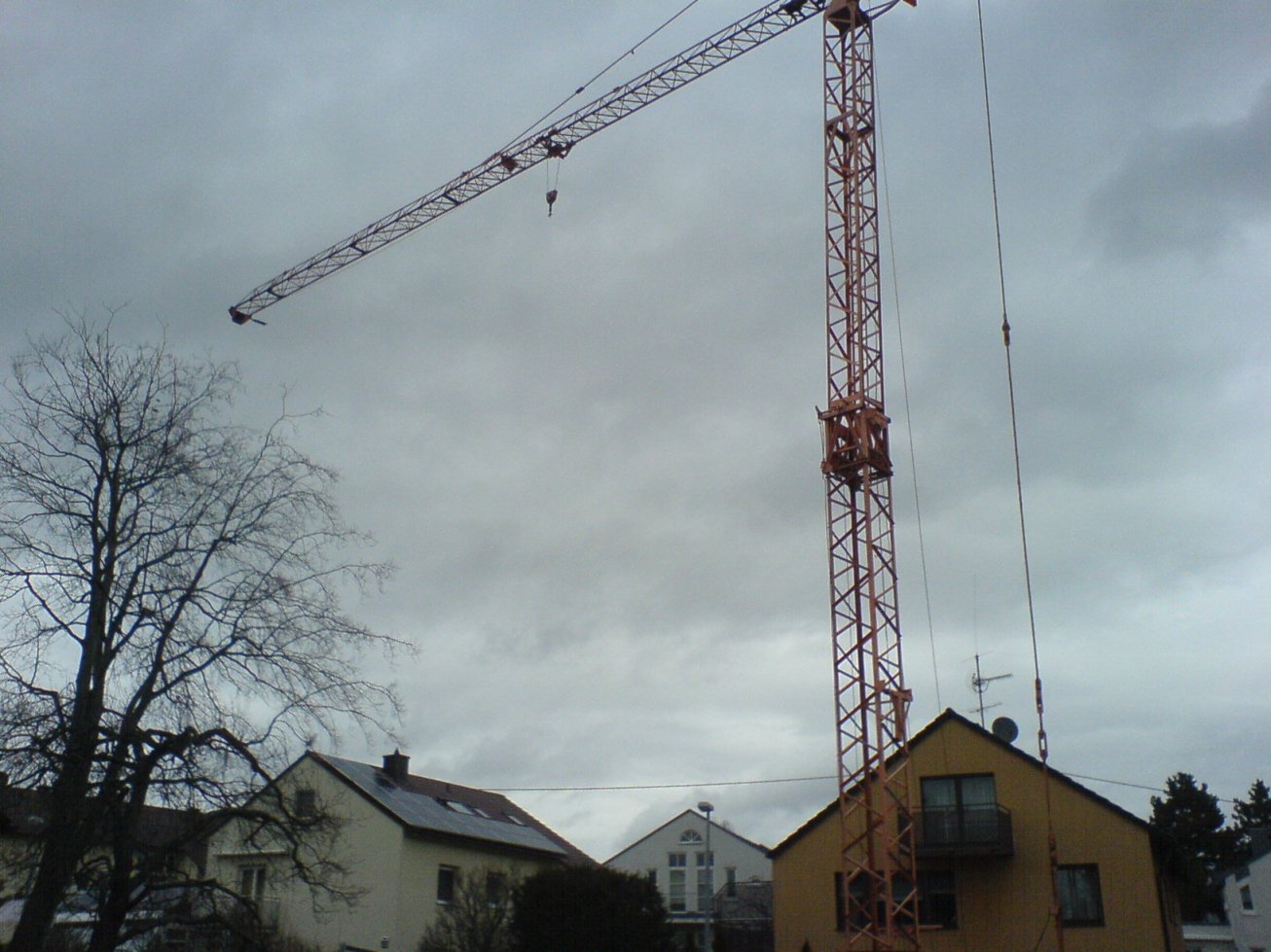

Verriegelung zu (machmal auch durch ein wenig "überzeugungsarbeit " beim Hochklettern )
und mit einem Ruck rastet er ein und sitzt
